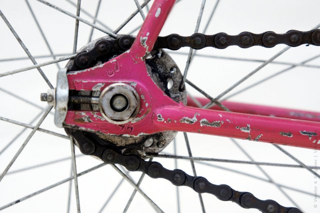

Тоже возникло желание заднюю кассету поменять на синг и в связи с этим столкнулся с тем же
покопавшить в интернетах нашел вот таке решение судя по названию, только никак не понял в чем смысл этой детальки
http://velo1000.ru/index.php/component/virtuemart/uspokoiteli-natyazhiteli-ogranichiteli-tsepi/natyazhiteli-tsepi-na-os-zadnej-vtulki
кто с этим девайсом сталкивался ,расскажите ,что за зверь
PS не нашел как работает вложенный текст,поэтому ссылка как есть,не сочтите за рекламу
в процессе доработки E-Kona 1kW/2кВтч
Dimak
Это натяжитель для горизонтальных дропаутов. Не пойдёт.
Вам нужен обыкновенный подпружиненный натяжитель одно/двух-роликовый
http://www.bikemaster.ru/catalog/zapchasti_transmissiya/uspokoiteli_mrp/natyazhitel_xenium_ssp111.html
aphex
спасибо за совет. Тоже тут дальше вникал ,разобрался, в итоге понял,что хватит и спицы
http://www.biketrials.ru/live/showthread.php?t=39165

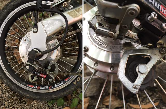

LeoDron
Я вон такой за пол-часа наколхозил:
