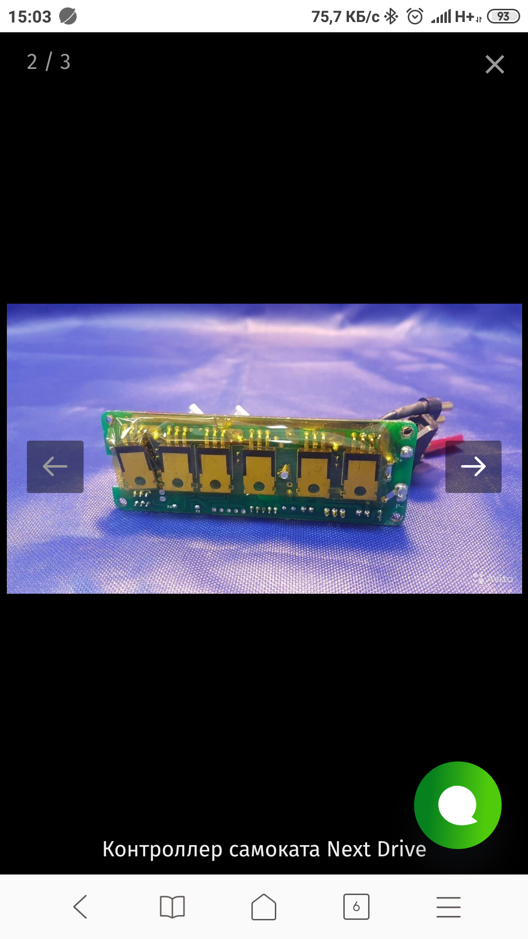

Всем привет. Купил год назад недосамокат для дочки. NEXT DRIVE.
При первом выезде он тупо проехал 20 метров и погас экран. Починили (что-то) по гарантии.
Прошел год. Снова вырубается под нагрузкой.
Батарея длинная в руле была заполнена на половину. Хотя продавался как 8,8 Ah ))
Батарею я дополнил элементами + сделал внешнюю из Литий-полимерных пакетов от Макбуков. Есть опыт постройки самодельного самоката. Эти элементы тянут на ура!!!
Вопрос: может кто-нибудь встречал плату контроллера на алиэкспресс для него? Может есть догадки из-за чего он вырубается??

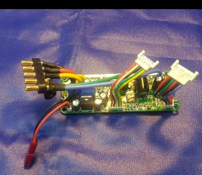

всем привет! у меня проблема с выключением контроллера. а именно, включается и выключается дисплей, и с виду все вроде в порядке, хотя, на самом деле, контроллер питается... как бы, не отключается от vcc. помогите пожалуйста найти причину...

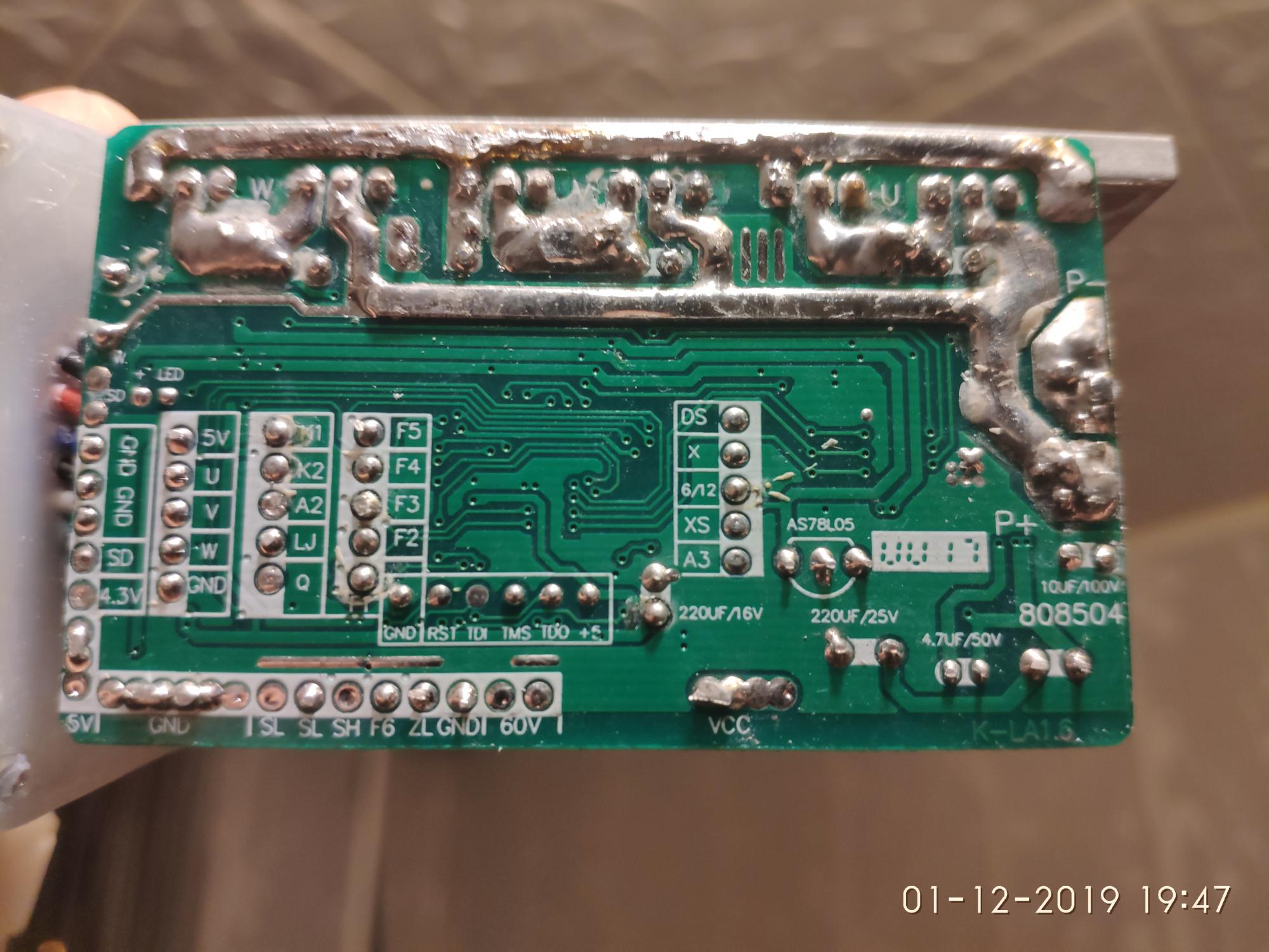

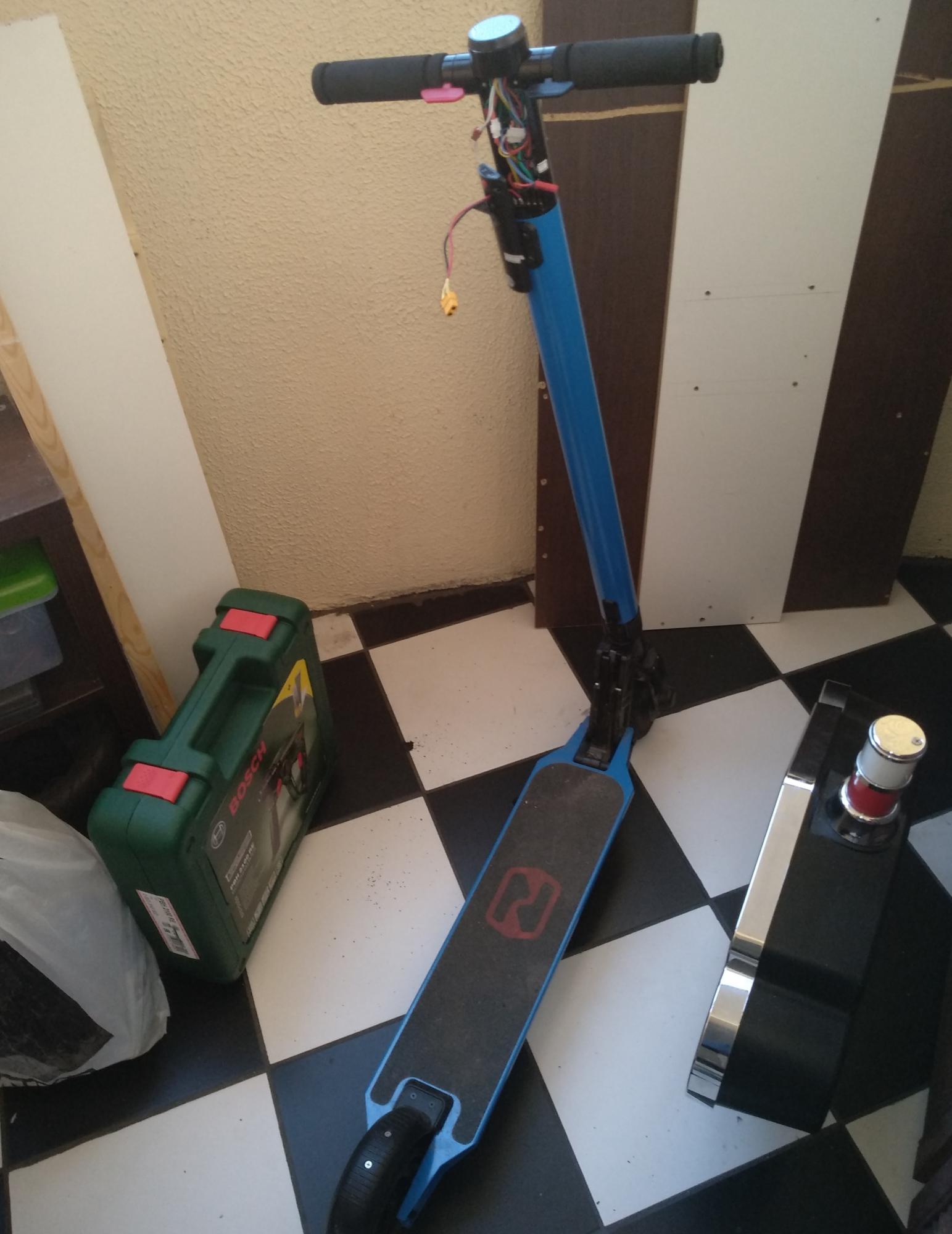

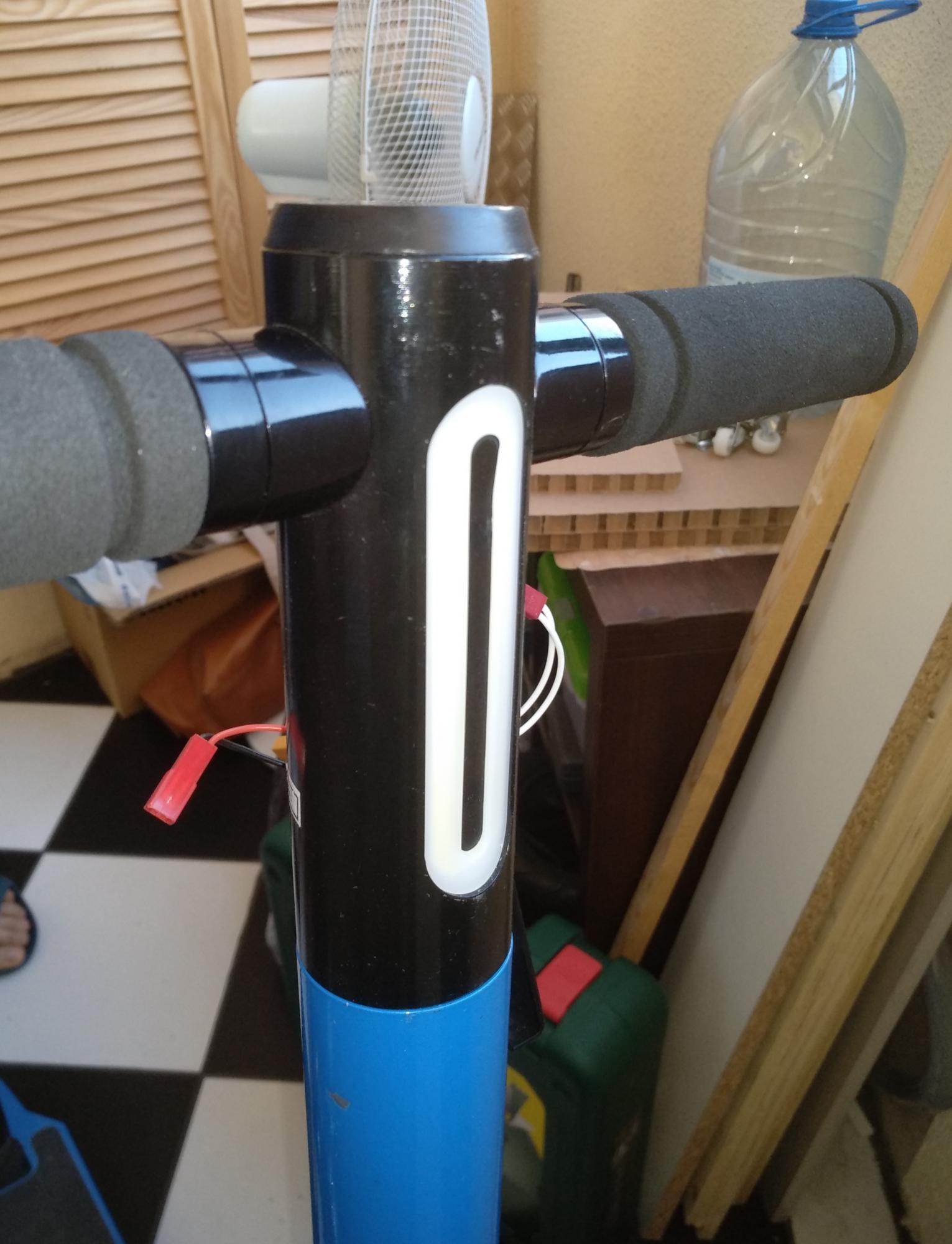

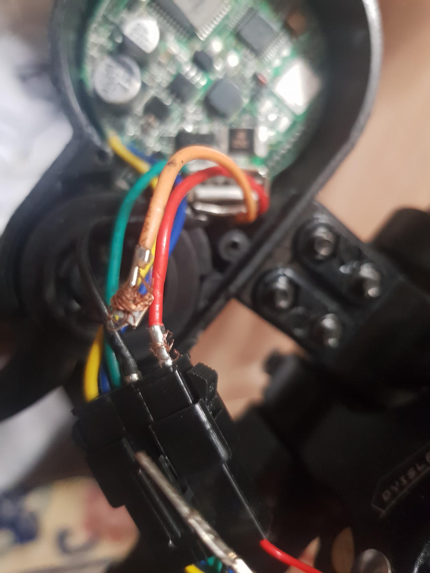

Всем доброго дня. Друзья помоготе советом. Вырвали с мясом провод от жк экрана самоката. Не знаю куда какие провода паять. Подскажите? Самокат iconbit ttv8.
MoRoman
Цитата: Владимир63 от 02 Дек. 2019 в 12:34помоготе советом.
вскрыть контроллер, скорее всего там тоже подписаны точки, только помните, то, что для экрана TX, для контроллера будет RX и наоборот..
Вариант второй - землю (GND) прозвонить, VCC тоже, ON по цвету можно понять чаще всего, но не всегда, но внутри контроллера точно можно узнать, это слаботочка, RX и TX подобрать, если перепутаешь, не сгорит, но не будет работать.
Шестой провод скорее всего сигнал с холла газа..
PS в принципе могу помочь..

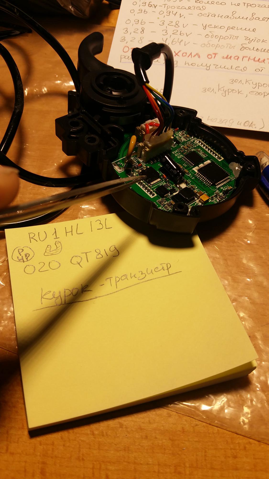

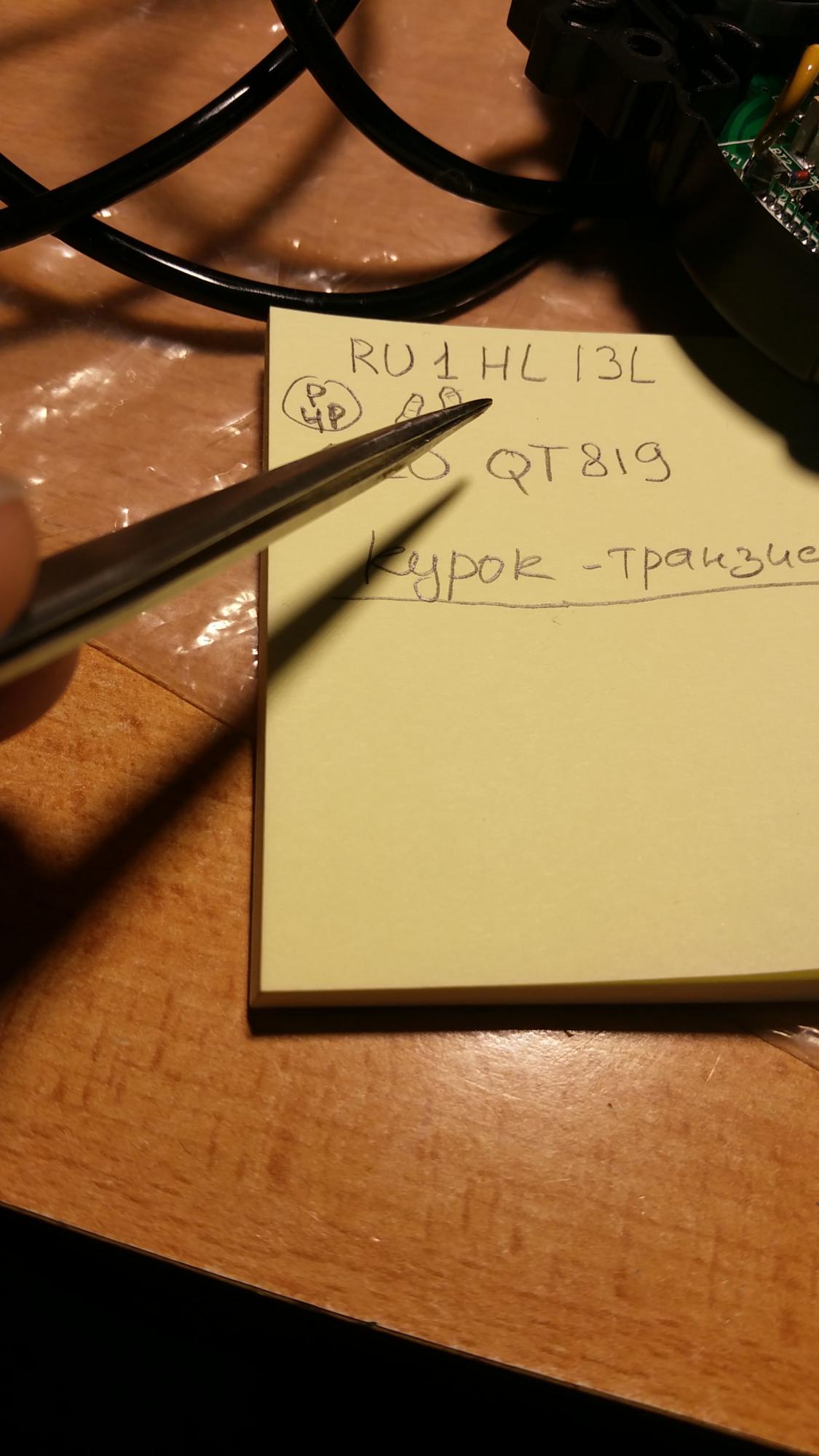

ЦитироватьZAG
виноват дисплей , который подключает питание на контроллер, в дисплее сгорает транзистор - который работает как выключатель.
https://electrotransport.ru/index.php?topic=52365.msg1673845#msg1673845
« Ответ #1015 : 07 Июл 2019 в 21:50 »
ZAG
Цитата: volodiaa от 02 Дек. 2019 в 13:33в дисплее сгорает транзистор
как раз его и менял, с донора отпаял. видимо неисправный был... спасибо огромное!!!
