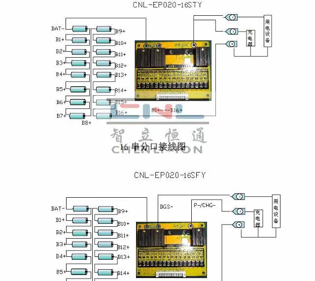

Сегодня залез в батарею. Задача разобраться как поменять БМС, проверить напряжение на ячейках и исследовать возможность заряжать поячеечно (балансная зарядка скоро должна прийти из хоббикинга).
В батарее установлена БМС производитель Smartec (www.szsmartec.com). (Р-;В-;Р+)
Контакты P-/P- подключены провода минусовые идущие на разъём для зарядки и на вых батареи;
контакт В-/В- подключён силовой минус с батареи;
контакт Р+/Р+ -подключены плюсовые провода с вых, с зарядки и с батареи.
Две восьмипиновые колодки идут на ячейки.
Батарея состоит из 16-ти ячеек по 10 АЧ (одна мелкая 17-тая ячейка подпаяна паралелльно). Ячейки смонтированы блоками:
6шт (6S), 4шт (4S),4шт (4S) и 2шт (2S).
Из первого блока (6S) выходят 5-балансных проводов на первую колодку.
Из второго (4S) выходит тоже 5 проводов, три - на первую колодку и два на вторую.
Из третьего (4S) выходит 4 провода (пятый торчит, но откушен) - идут на вторую колодку
Из четвёртого (2S) выходит 2 провода и идут на вторую колодку.
Все четыре блока соеденены последовательно силовыми проводами (логично)
Что то с балансными проводами совсем не понятно. По идее должно быть пять проводов с 4S блока, и семь с 6S или я не прав? Ссылку на фото приложу.
Maxim
До конца все блоки разобрать не удалось, но похоже схема вот такая. БМС с совмещённой зарядно разрядной цепью. Нумерацию пинов в колодке и колодок между собой полагаю слева направо (цифр на колодке не нашёл)
ranger
тут бмс управляемая минусом
P- B- C-
см. тему сборка батареи с бмс, там zap схему рисовал. У вас тоже самое но на 16 ячеек, а не на 12
