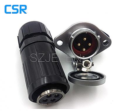

Всем кто хочет разьем как у Славчика. Долго искал но нашел. На Алиэкспресс стоит в районе 400 рублей 2 пина , 4 пина и так далее. ищем в поиске так WEIPU Xpin   где X количество пинов.
