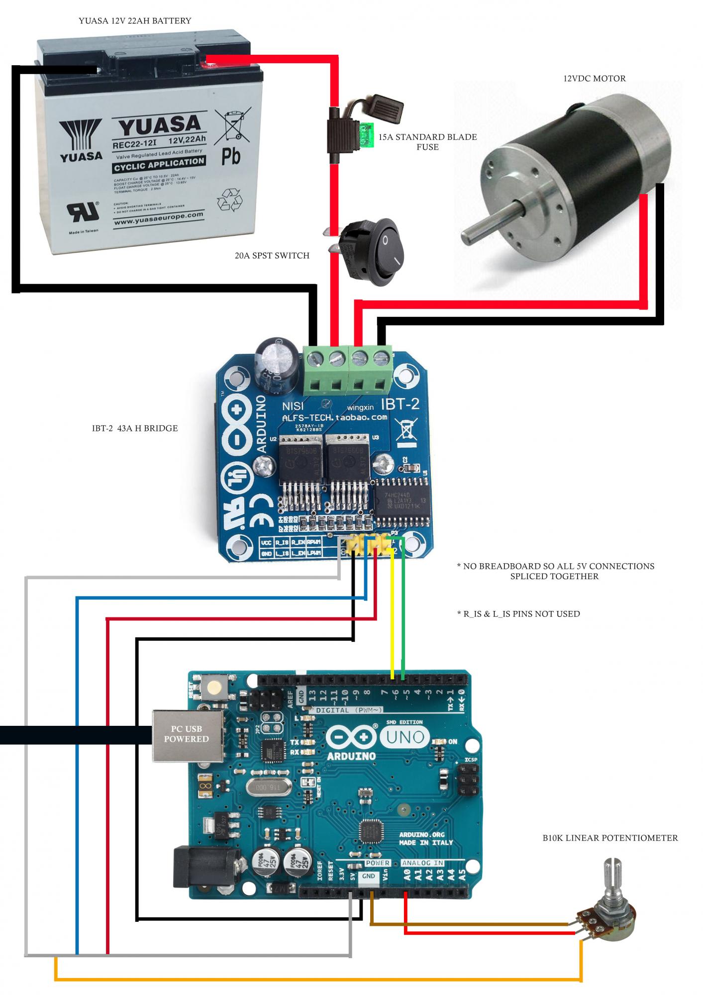

Alex T
Пока что я пробовал подключать по схеме что на картинке. Для этого потребуется сам драйвер, он имеет Н-мост, это значит что сможет крутить ваш моторчик вперёд-назад. Там же есть и код для Ардуино. Вообщем 5 вещей, питание, драйвер, мотор, потенциометр и Ардуино.
Я покупал на Али, но думаю купить можно где угодно.
http://www.hessmer.org/blog/2013/12/28/ibt-2-h-bridge-with-arduino/
