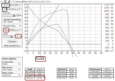

Ни фига себе насчитали  :-) 550Вт потерь в 12% горку при вкачиваемой мощности 788Вт  (18,5Ах42,6В) ? Т.е, КПД менее 30%? В действительности там КПД не менее 60%. Я смотрю вам для теплового расчета  надо знать только крутящий момент, а максималка и скорость движения в горку пофиг? :-) Так вы любой мотор поджарите или недожарите  :-)

Расчет через реальную тягу и реальную мощность (если она правильно замерена) как проверочный расчет довольно точен и вы получили довольно реальные 54% КПД, но для проектного расчета евела надо обязательно знать максималку. Насколько я помню автор заявлял 32кмч, так вот для этой максималки, веса 106кг и уклона 12% канадская программка  http://www.ebikes.ca/tools/simulator.html  выдает практически реально полученные данные - скорость на подъеме 11,9кмч и КПД 62% как я и предполагал:
я в нее загрузил все реальные данные: напряжение, ток, вес, уклон и только изменил диаметр колеса чтобы получить заявленную максималку по равнине - с этим колесом при техже данных она по равнине дает 31,9 кмч . Для интереса можете проверить  :-) Если максималка в действительности больше, то все изменится в худшую сторону и эта программка довольно точно покажет на сколько.

[user]Vik3[/user], Вот спасибки! Вы в точности по канадским программкам подтвердили мои замеры и предположения что всё будет ОК :-)
Максималка у меня на МК действительно до 32 км/ч.
