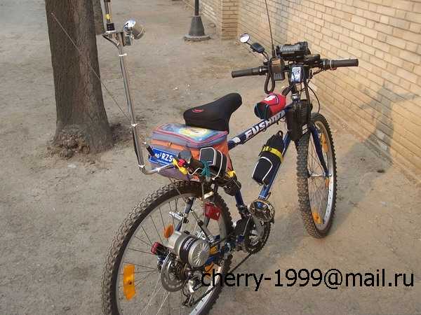

Вот таки нашел подходящую тему, не посещаемую еще с 2012 года.
У меня на переднем колесе стоит редукторник XF 350 W 36V. Батарея Ли-поль 36 В, 10 Ач. От дисишки на питании 50 В скорость без ветра до 38-40 км/ч на режиме контроллера 115%. И этого достаточно. Но крутить педали на горки затяжные тяжеловато приходится.
Вот и захотелось встроить в треугольно-рамное пространство редукторный коллекторный моторчик на 36 В, 350 Вт, вот такой:
http://freetok.com.ua/index.php?productID=4155
У моторчика ведущая звезда на 9 зубьев. Что если соединить ее цепью с кареточной звездой на 42Т (у меня такая стоит на 3х- звездной каретке).
Штатную цепь переставить на самую малую кареточную звезду, у меня это 22Т, а на 6и-звездной трещетке переставить на 28Т.
Мотор имеет передаточтое число редуктора 9: 62 = 6,88. Передача с 9и зубьевой звезды мотора на 42Т зуба звезды каретки 9:42=4,66. Передача с 22Т звезды каретки на 28Т трещетки 22:28=1,27.
В сумме передаточное получится: 6,88+4,66+1,27= 12,8. Прошу поправить, если я ошибаюсь.
Хочется получить хороший добавочный момент на заднее колесо при заездах на подъемы со скоростью хотя бы 10-12 км/ч.
Надо установить для этого еще и отдельный контроллер с ручкой газа. При торможении педальный мотор отключать ручкой тормоза.
Подъезжая к подъему, начинаем крутить педали и ручкой газа включаем педальный моторчик.
По динамике от него на педалях выбираем такой режим тяги моторчика, когда ехать в горку с его помощью, крутя педали, будет не утомительно.
Вот такой вариант, если он имеет возможность осуществления. Прошу форумчан посоветовать стоит ли заморачиваться.

[user]Optima Watson[/user],  Вот и вы пришли с системе мида,несмотря на ваши дисишки и прочие прибамбасы
К этому мотору есть комплект,который крепится прямо  возле оси колеса.

И ещё,к щёточнику можно просто кнопку присобачить и будет крутить со всей дури,только звезду и передаточное подобрать под нужную скорость.
Мой "ПЕПИЛАЦ"
rzaviy
[user]Optima Watson[/user], не там редуктор стоит,обороты правильные
26 Нм мало для уверенной езды в горку,надо хотя бы 50Нм
обороты указанны на выходе с движка,потом редуктор,воде 1 к 4, потом на цепь и на колесо

rzaviy
Так оно в сборе выглядит,но там есть и контроллер для щёточников
Ставите эту приблуду на самую большую звезду трещётки и будет помощь огого.
Мелкие в комплекте с МК будете использовать.

В личку зашел и сразу увидел, то что задумывалось мной еще до применения коллекторника - хотел сначала использовать наши родные МК редукторники для этого дела. Только не мог понять, как звезду ведущую приделать к мотору. Теперь буду читать, разбираться. Спасибо за ссылку.
А поставить коллекторник напрямую до наибольшей звезды трещетки - это тоже вариант. Тогда к этому набору должна прилагаться еще установочноя деталь - железюка треугольной формы для креплени и центровки.
А велос на вашей фотке с коллекторником на заднем колесе напрямую включается. без контроллера? Как звезда трещеточная нагрузки выдерживала, не изнашивалась? Не видно на фотке, как моторчик закреплен.
Чтобы уменьшить удары по звезде от цепи, то надо предварительно педалями трещетку раскрутить. потом мотор включать, если напрямую от батареи.
