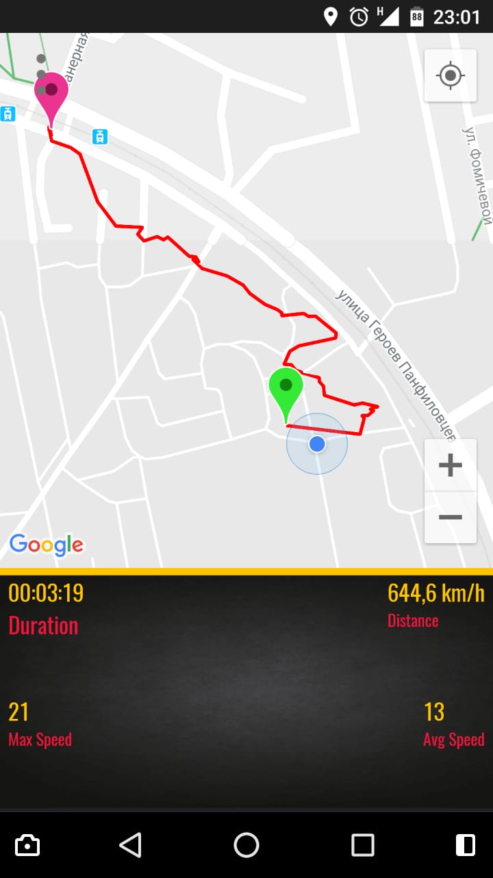

Несмотря на то, что дома уже стоят две Куги и Субор , этот старичок с ременным приводом у меня тоже на ходу, и тут вчера у меня дошли руки замерить, сколько же он сейчас едет? Из него был вынут весь свинец, поставлена LiPo сборка 7S (29.4V max) из Hobbyking, на 4000 mAh. Весит он сейчас 5.5 кг, и именно совокупность минимального веса и хорошей батареи оставляет этот морально устаревший агрегат в строю, пусть и в качестве резервного/детского. После вчерашней тестовой поездки в магазин - самым негативным впечатлением осталось полное отсутствие подвески, к которой за время катания на Куге я уже очень привык. Хотя пару лет назад такое отсутствие меня никак не смущало, и я заездил аппарат до того, что полностью разбил деку, пришлось искать сварщика. На самом деле, маленький вес - позволяет немного компенсировать это отсутствие, т.к. самокат подкидывается буквально одним мизинцем, и это вполне себе способ преодоления перепадов высот тротуаров, надо просто перестраиваться на него после катания на Куге.
Ладно, вот скриншот из трекера:
ybynty
Дистанция из магазина небольшая, 600м, все время в небольшой подъём, а потом в одном месте съезд - то есть,  максималка в 21 км/ч без горочки станет 17-18 км/ч, а средняя скорость - так и останется в районе 13-14 км/ч. И действительно, я (вес - 63 кг) достаточно бодро обгонял прохожих на этой мелкой жужжалке. Таким образом, и эти аппараты - по-прежнему имеют свою нишу в спектре моделей персонального э/т,  а в силу возможных ограничений в ПДД, в будущем, на более мощные модели - скорее всего, не потеряют актуальности дальше. Поэтому я теперь думаю о том, как увеличить малышу диаметр колёс, в частности заднего, с ременным барабаном.
