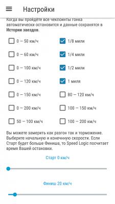

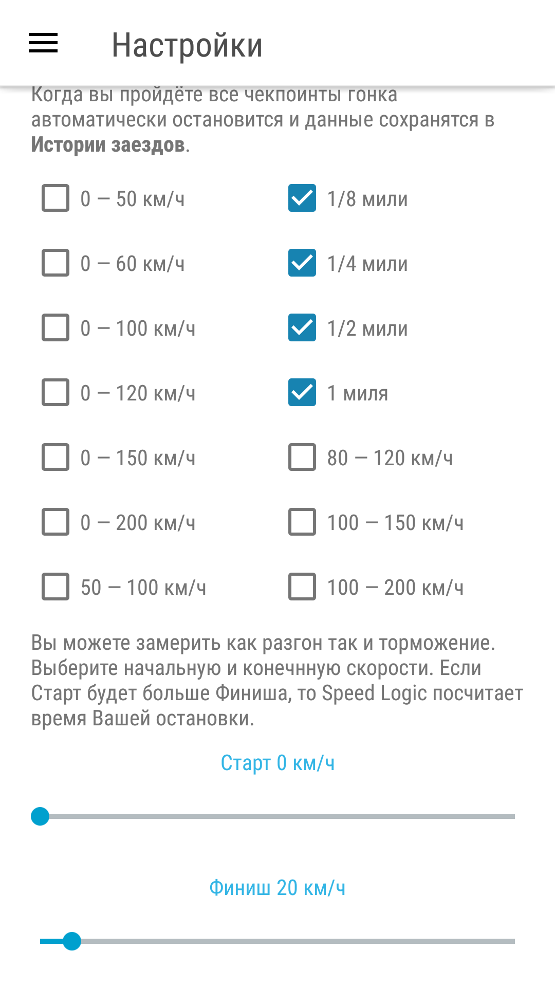

inetchik
С тех пор прошло нимало лет,
Тема есть, софтины нет.  :-(
;-D
Есть вот:
"Speed Logic Lite"
https://play.google.com/store/apps/details?id=com.speedlogicapp.speedlogiclite
И есть самсунг с4.
Хочу попробовать, но в теплое время года.
Может есть чего более интересное и применимое из андроидософта для сравнить е-самокатики (по графику, да и циферки не помешают) ?
Может тема есть правильная с ответами ?
