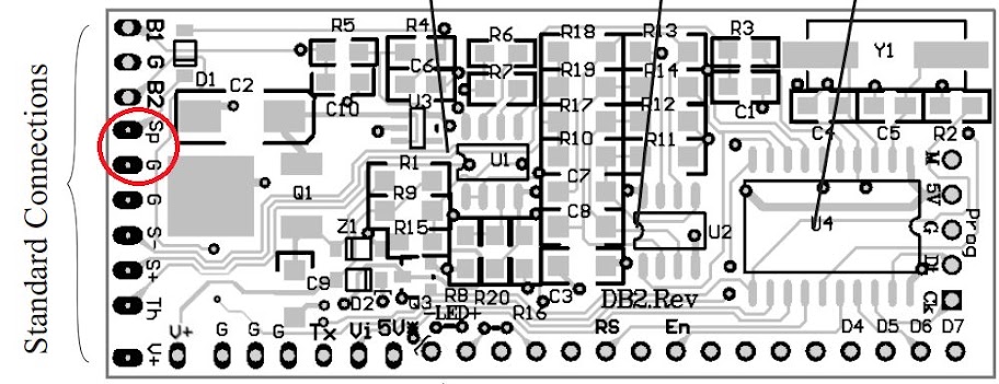

Значит разбираем аналист, видим там вот такую плату
Cycle Analyst - FAQ для начинающих
красным выделены 2 контакта на которые нужно запаять датчик скорости, при этом желтый провод который туда запаян в версии DP мы просто откусываем и изолируем, он нам больше не понадобится... по крайней мере для шестеренчатого мотора.
После этой модификации нужно выставить количество полюсов (Set Poles) в настройках равным 1 (если у вас один магнит на колесе висит, если магнитов больше, ставим количество магнитов.) и выставляем длину окружности как обычно (параметр Set Wheel) и наслаждаемся правильными показаниями скорости даже в те моменты когда мы крутим педали а не едем на моторе :)

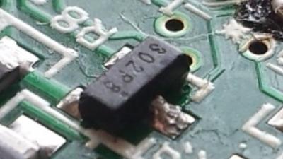

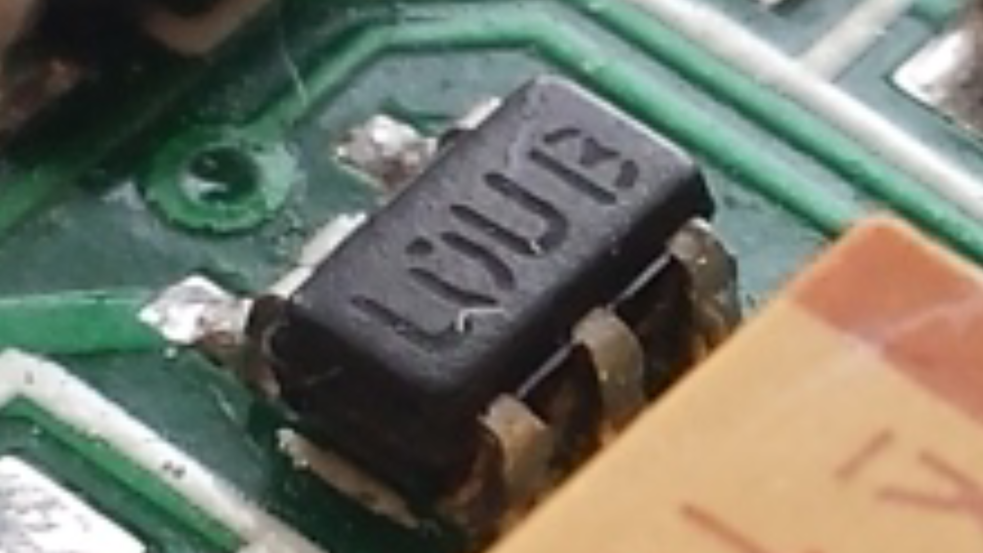

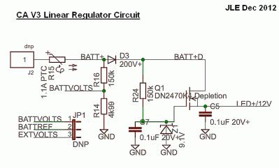

LP2985IM5-5.0
За FDV302P, спасибки у.  ;-)
Возможна замена на FDV304P, подтверждено представителем Grin Tech.
Оба компонента есть в версиях 2.23  и 3.0 Аналиста и наверняка в других.

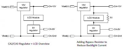

Для больших дисплеев: измение цвета и яркости.
Для малых: вероятно только яркость, надо разбираться. :pardon:
Но можно и допилить. ;-)
                                                   ВАЖНО, на свой страх и риск !!!

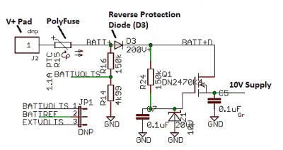

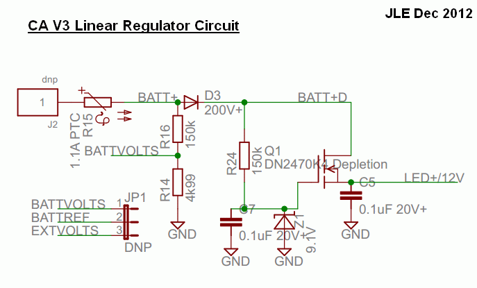

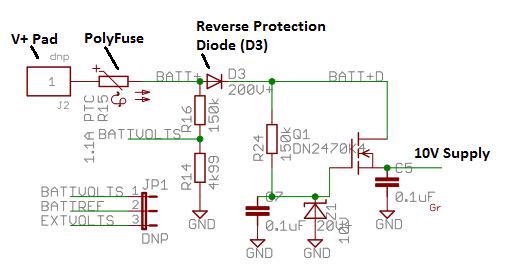

Управление светодиодами посредством кнопок и подстроечных резисторов, вместо использования постоянных перемычек может повлечь перезагрузку и сбои в работе микроконтроллера (мк)!!!!!
Мк работает от источника питания +5В и смена режимов работы светодиодов на короткое время внесёт помехи в цепь +10В, фрагмент схемы постом выше (LED+/12V). %-)
 В десятивольтовой цепи имеется маленький танталовый  конденсатор, но его ёмкости может не хватить для стабильной работы идущего за ним стабилизатора напряжения LP2985IM5-5.0 и соответственно мк.
Полагаю решаемо, введением дополнительного конденсаторика по питанию, непосредственно у мк. ;-)

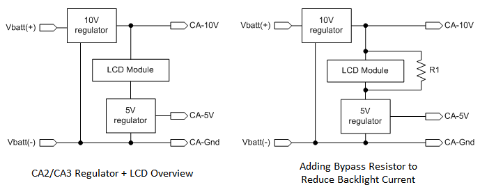

                                                                 Итак, яркость.
  Имеем "схемы" и видим:
дисплей, точнее светодиоды дисплея, являются неотъемлемой частью цепи питания Аналиста !
Слева стандарт.
  Справа видим дополнительный, шунтирующий цепь светодиодов, резистор R1.
Как упоминалось ,  светодиоды являются частью схемы и ограничителем тока для Аналиста и аксессуаров к нему присоединённых.
Яркость можно уменьшить, шунтируя светодиоды резистором - это позволит отправить часть тока мимо них.
Падение напряжения на белых светодиодах составляет 3,5В, а только один Аналист потребляет около 10мА, другие аксессуары добавляют потребление.
 Резистор R1:
- около 330Ом, должен полностью погасить светодиоды;
- около 2КОм или больше должен дать почти полную яркость.
 Можно подобрать резистор, чтобы получить желаемый эффект ограничения яркости, или можно использовать переменый на 2КОма, последовательно с резистором R1, чтобы сделать регулировку яркости.

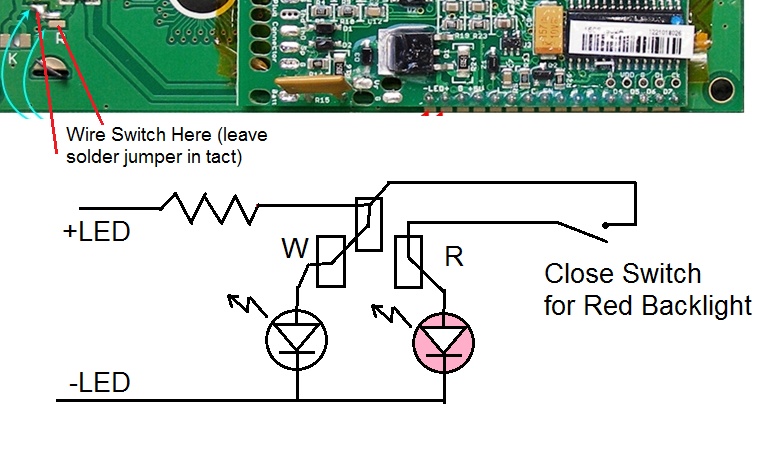

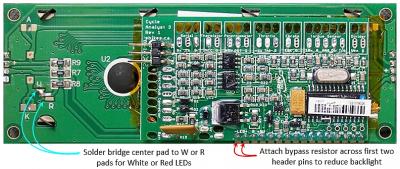

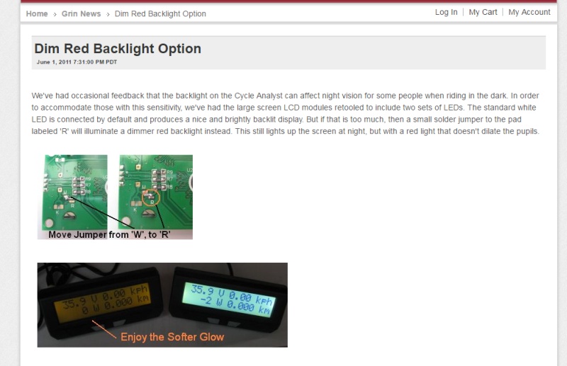

                                                         Изменение цвета.
О возможности известно давно, вероятно есть и пользователи.
Заметка об этом находится на официальном сайте девайса и выглядит так:

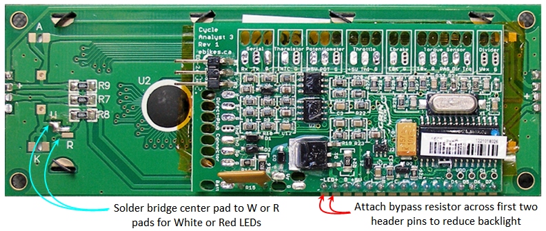

Для наглядности, внутренности третьей версии. Дисплеи одинаковы со второй. ;-)
На плате дисплея видны буквы W & R. Видна и перемычка, запаяная на включение белой пары.
Пара, W&R, светодиодов с одной стороны:
Со второй стороны аналогично, итого четыре светика.
"Схемка".
Замыкаем кнопку, красный и белый светодиоды параллельны, но красные  имеют более низкое падение напряжения, так что они возьмут весь ток на себя, в то время как белые светодиоды не будут пропускать. А разомкнув, снова загорятся белые.
Имхо: грамотным шаманством с R7 или R9 на плате дисплея, цепь красных диодов, подобранного экспериментальным путём, можно добиться альтернативного свечения. ;-)
Размещение подстроечника и кнопок по желанию, но не забываем, что: "У природы нет плохой погоды......." :-P
