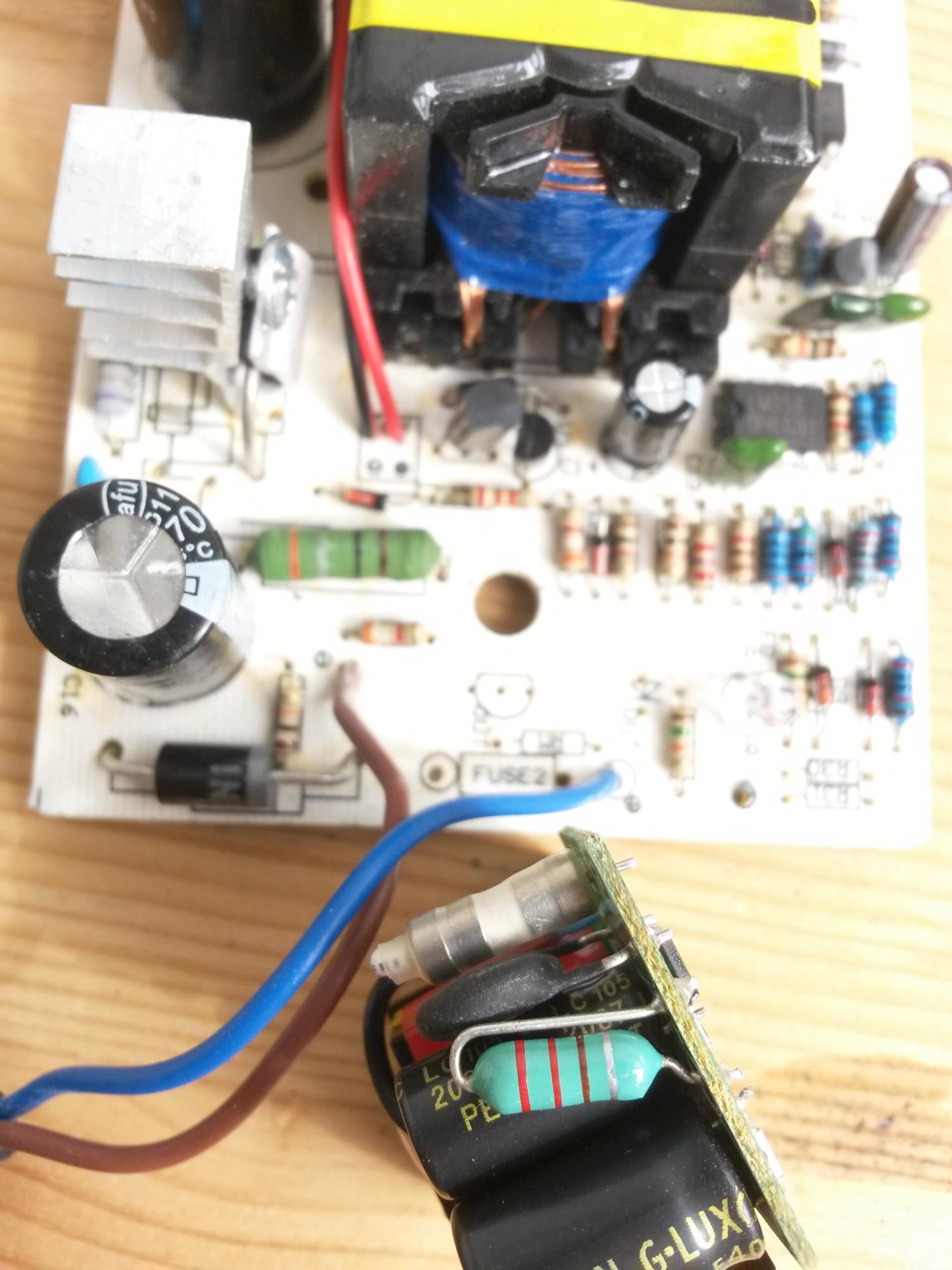

Цитата: yuri от 04 Сен. 2015 в 12:12
[user]arturrahimov[/user], сопротивление этого большого зеленого резистора 0.1 Ома, как и у большинства зарядок, увеличьте  его сопротивление до 0.15 Ом, ток увеличится в 1.5 раза. Под ним еще находится R33 (вам для ориентировки).

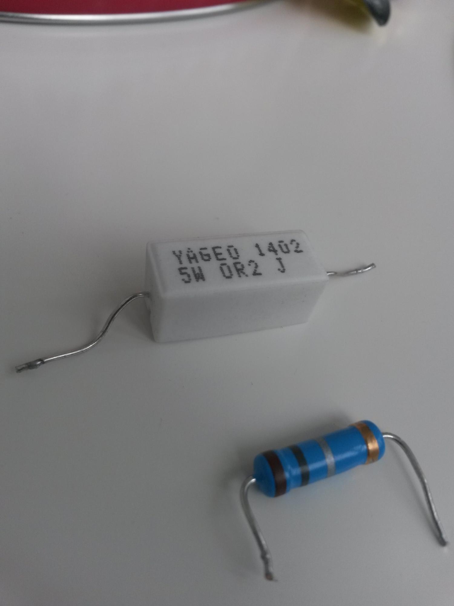

А такой подойдёт? Он правда меньше по размерам

Перепоял. Сопротивление 0,22 ома, зарядный ток упал до 0,2 Ампера. Вернул назад родной
yuri
[user]arturrahimov[/user], если впаяли тот, что на картинке, то там 220 Ом, лучше купите в магазине радиодеталей сопротивление нужной мощности и сопротивления.
Электротаврия 28S6P (28 консерв Ниссан-лиф+28S2P LG e63). ДС3.6 37000 км
arturrahimov
Купил с сопротивлением 0.18 и 0.20 Ом. Впаял ток 1ампер примерно. Может с меньшим сопр впаять?
yuri
[user]arturrahimov[/user], Прошу пардону, сопротивление надо уменьшать, я впаял 0,22 Ома параллельно токовому резистору 0,1 Ома. Ток увеличился в 1.5 раза, паяйте купленное параллельно с родным зеленым ( ну а что вы хотите, после удара головой амнезия).

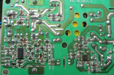

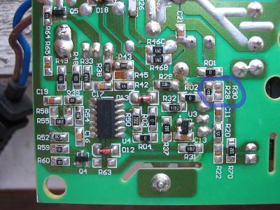

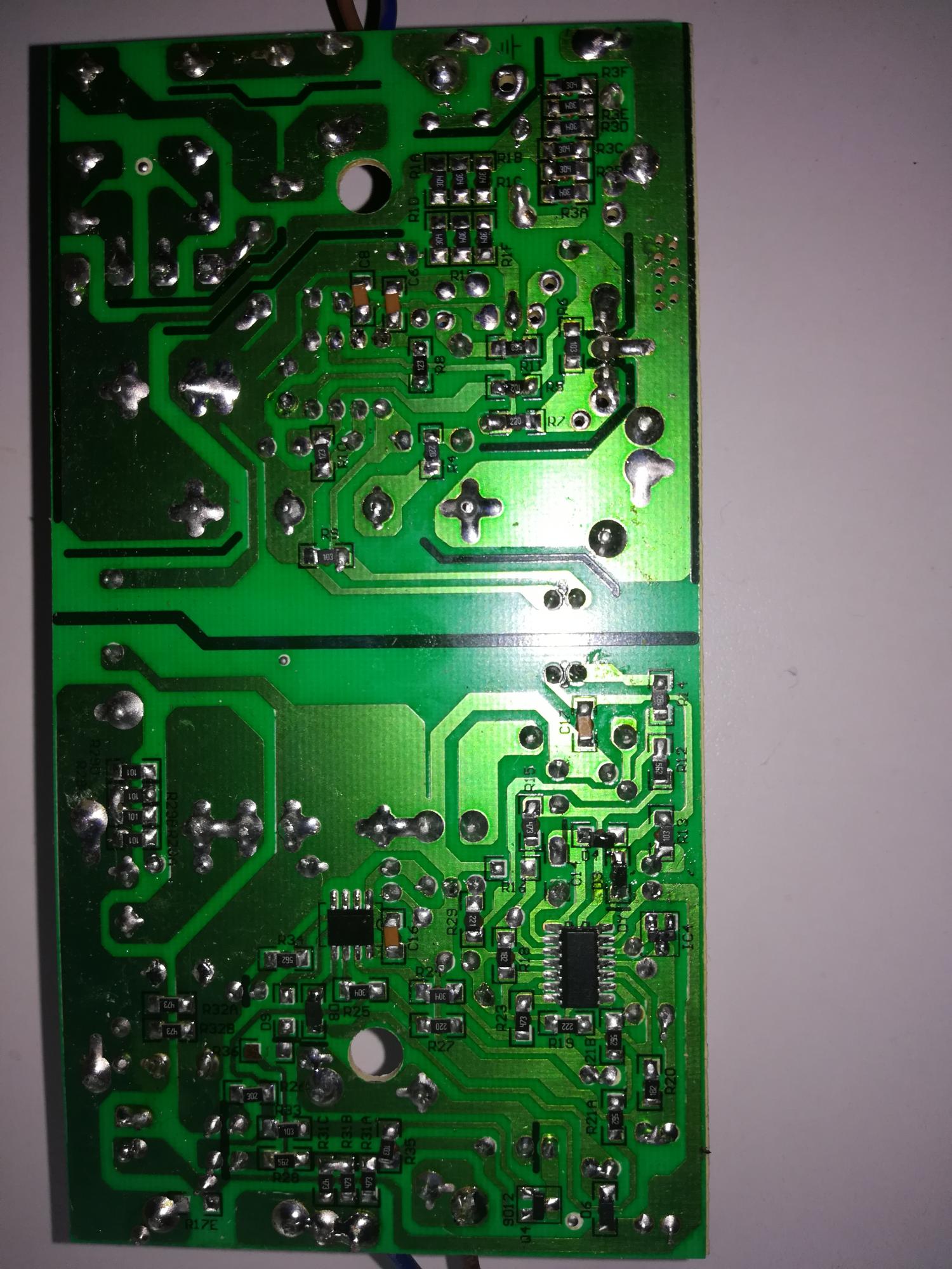

Будильник
добрый день коллеги, подскажите пожалуйста, как на вот таком заряднике отключить режим сохранения, и чем подстроить напряжение. Спасибо.
TRO
Если бы хоть как то идентифицировать восьминогую и четырнадцатиногую микросхемы, то можно было бы искать. А так вырисовывать принципиалку с неизвесными микросхемами... я на такое уже без крайней надобности не способен.
Вроде видно что обратной связью на оптопару рулит многоногая микросхема, трехногая со стороны элементов это просто кренка (стабилизатор напряжения). Проще всего искать сопротивление делителя с выходного напряжения, и пробовать менять его в небольших пределах.
