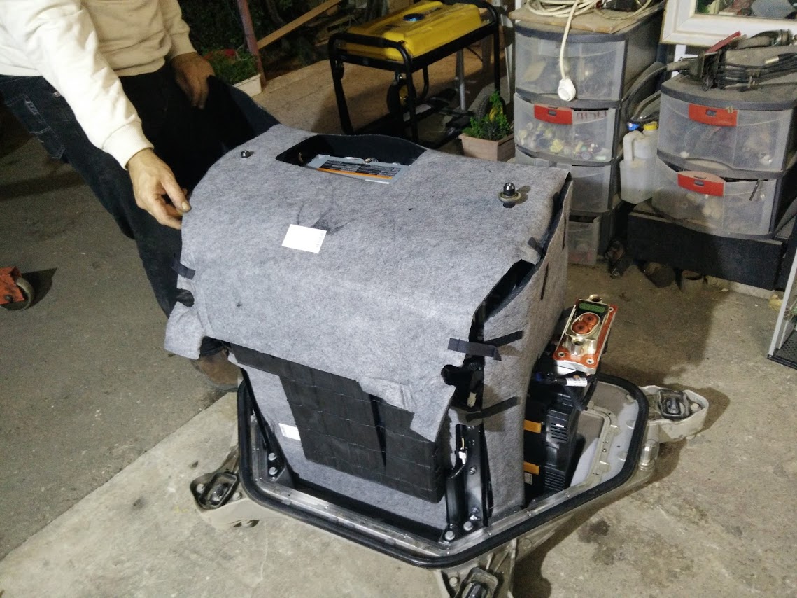

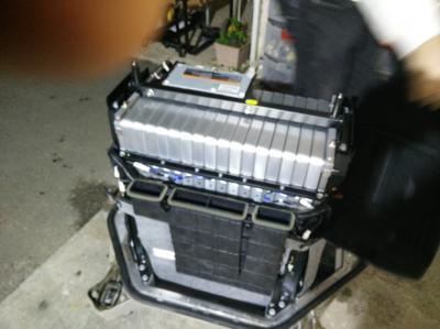

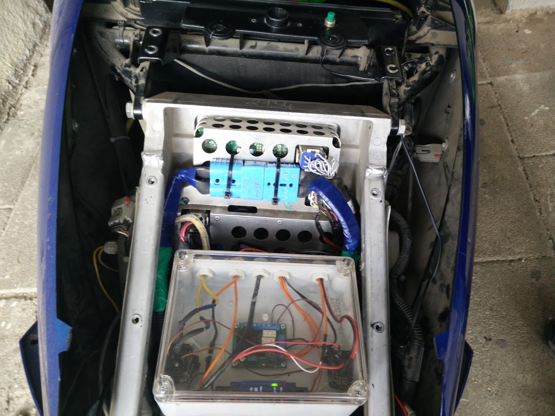

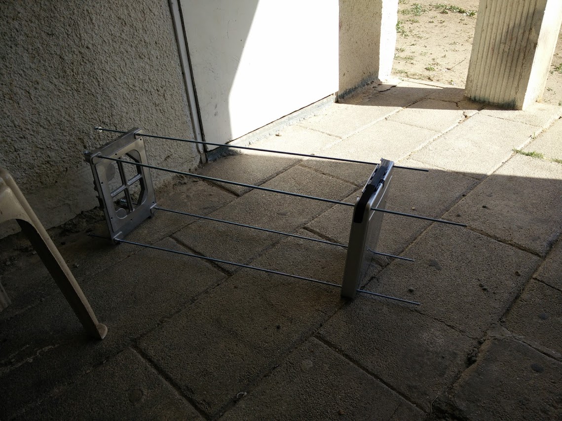

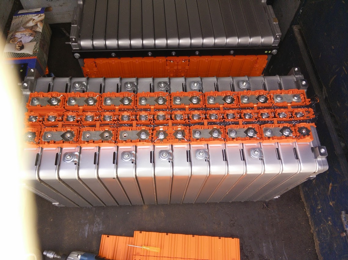

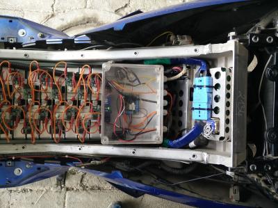

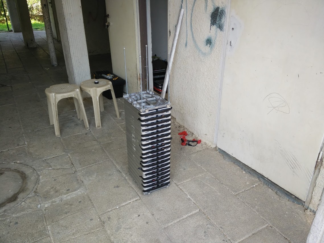

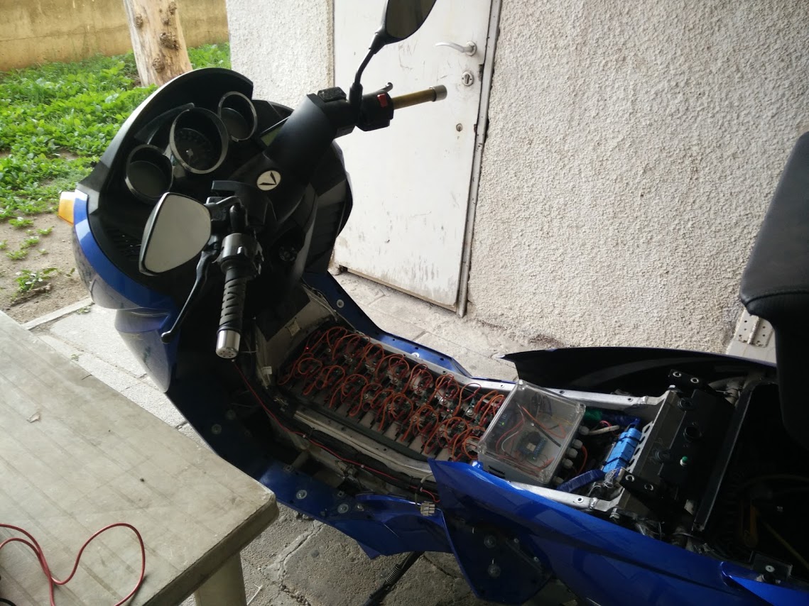

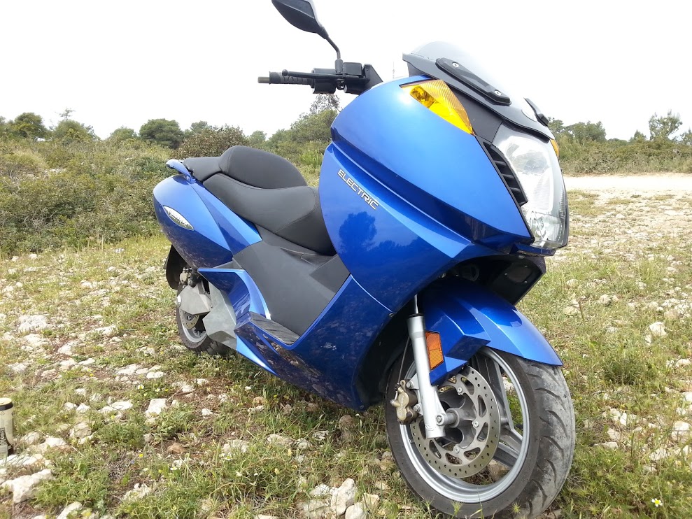

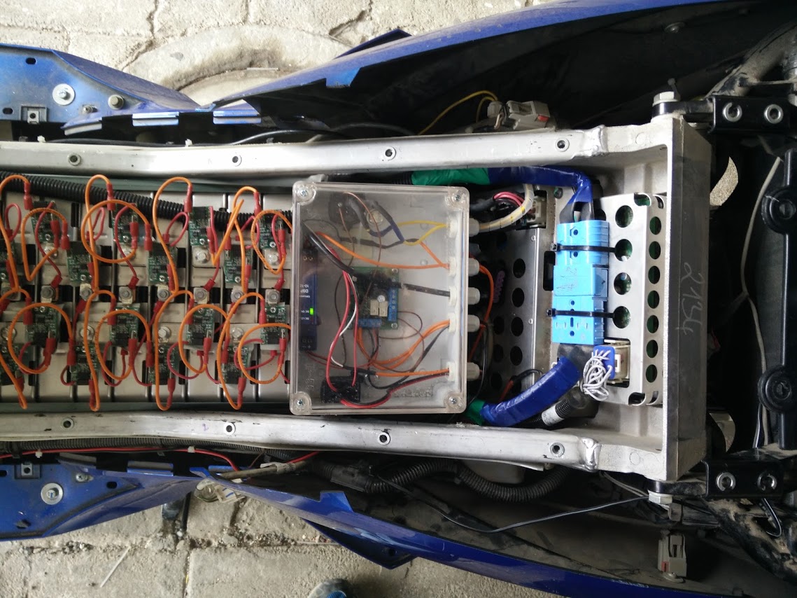

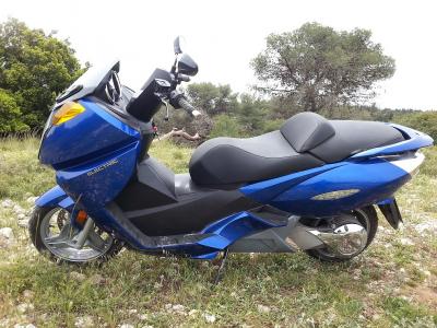

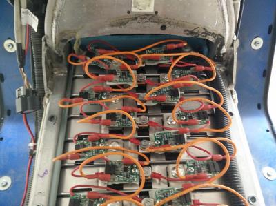

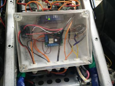

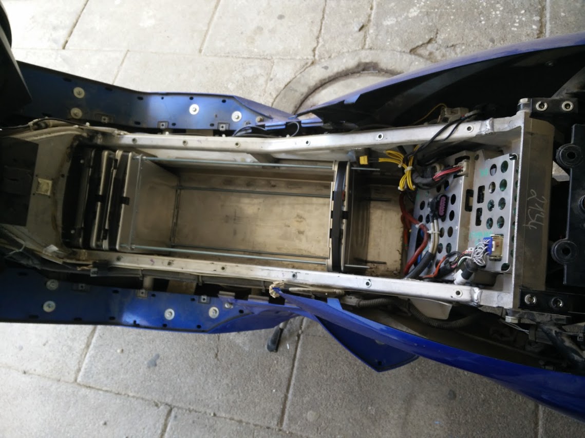

                                                                               [b-b]Вторая реинкорнация Вектрикса[/b-b]
Поездив пару лет на А123,руки зачесались чего-то переделать снова.
Посмотрев в инете что среди вектриксоводов нынче в моде ставить батарейки от Ниссан Лиф (по запросу в гугле Vectrix Leaf conversion есть куча фото) и я решил собезянничать :-)

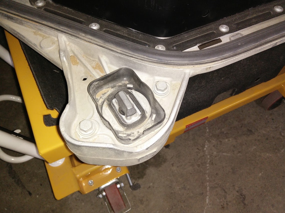

Ниссан Лифов в наших палестинах не водится,зато со времён краха Бетер Плейс, остались электромобили Рено Флюенс,а там внутри те же модули.
http://hybridautocenter.com/HAC4/index.php?option=com_content&view=article&id=72&Itemid=631

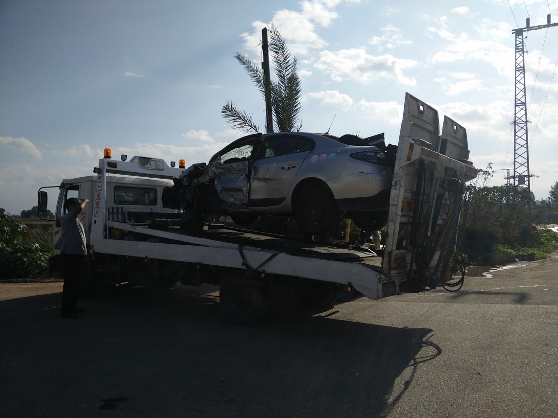

И я начал поиски .Через три месяца,нужная машина попала в аварию (я тут не при чём  :-\ )

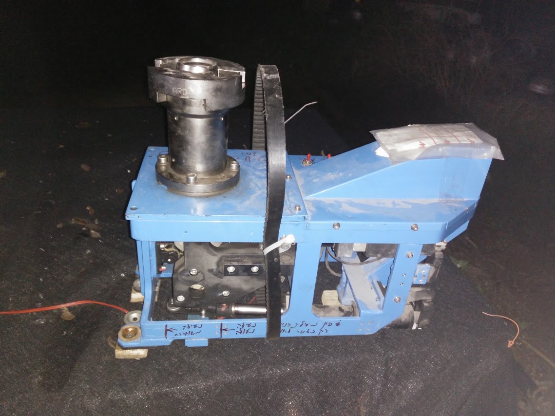

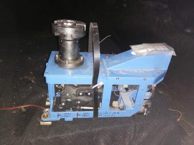

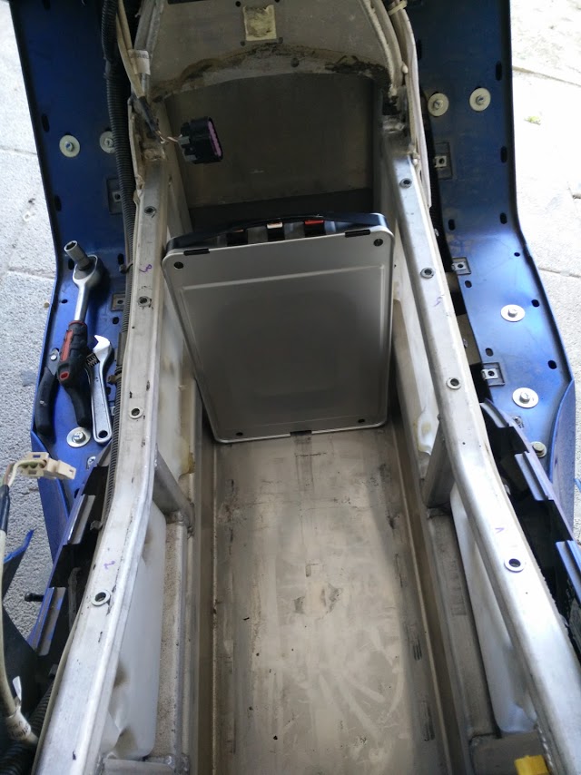

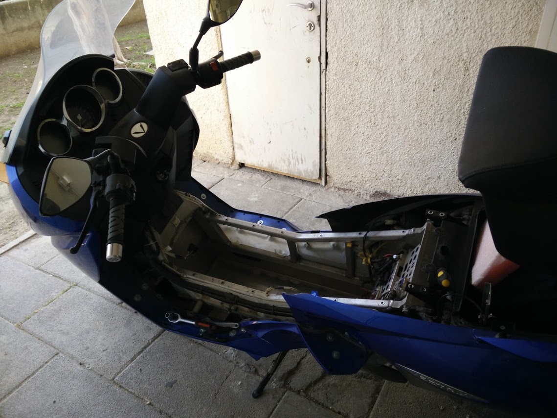

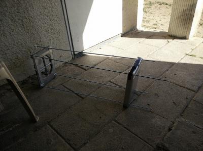

Сложность возникла в том,чтоб снять аккум с машины. Инженеры Бетер Плейс постарались и придумали хитроумное крепление. Чтобы его открыть,нужно создать давление на шайбу в 80 тонн.
Пришлось везти машину на эвакуаторе к специально науськаному дядьке,у которого есть лапа от робота. Эти роботы меняли батарейки на станциях замены.

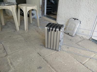

В аккуме рено 48 модулей и две БМС. Одна дежурная,вторая запасная. Мне нужно было только 18 для вектрикса. остальные продал электровеломаньяку из Тель-Авива  :-)
Корпус от батареи и БМС у меня тоже купили (к моему удивлению) ,но это был другой "Кулибин".
Пробег увеличился с 50 км до 80 км (разряжаю батарею на 80%)
А дальше фото...
licwn
Охренительно! Собственно как и всегда!!! Завидууую!
А что с лифером?
yokneamcity
Лифер пока поставил в кладовку.
С этими модулями не всё так просто,они не любят жару и теряют ёмкость. На машине 30 тысяч отбегали и потеряли 10 а/ч из 60. Но машины у нас без гаража хранятся, всегда на солнце.  Мой скут в тени стоит. Посмотрим что с модулями будет через год.
Если они себя хорошо вести будут, даже не знаю что с лифером делать, разбирать жалко, столько времени и сил ушло чтоб лиферную батарейку собрать из пакетов.
