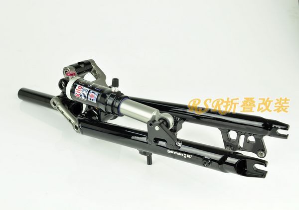

похоже это поставка вилок для Dahon велов

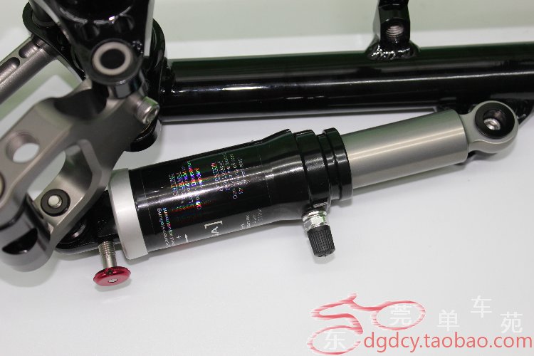

Сам амортизатор крепится к вилке сбоку винтиком шестеркой. При нагрузке идет на излом.
Его на скорости, на первой же кочке как спичку переломит.
причём конструктивно ничто не мешало сделать ось крепления аморта длинную, с фиксацией в обоих линках...
во втором линке даже отверстие есть...  :bw:
mevial
На дахоны как раз герман-а ставили. Этот китайский вариант совсем не дешёвый, баксов за 100 взял бы не раздумывая. А вот про оба линка не понял. По поводу 6мм оси, интересно, а как на неё крепится 12мм бушинг? Уж не стопроный ли болтик вы случайно приняли за несущий? Конструкция должна быть похожа на крепление v-brake(там тоже 6мм болтик). Во всяком случае 2 года назад видел дахон вживую, не заметил таких ляпов, но вилка там была оригинал, собственно тогда и узнал кто производитель сего чуда.
PS: А про оба линка вообще не понял.

#25
ось могли выточить более длинную и закрепить не в одной точке, а в двух...
было бы на порядок прочнее...
пунктимром примерно накарябал.
там даже отверстие есть для чего-то, причём с резьбой.
и оно вообще никак не используется...  :bw:
кто просто так будет сверлить отверстие и нарезать там резьбу НИ ДЛЯ ЧЕГО ?...  :bn:

а ничего что вилка тогда работать не сможет?
по крайней мере на бОльшую часть хода?
Я имел ввиду место крепления амортизатора снизу вилки.
Крепится там просто стоит своеобразная втулка в которую входит болт.
Собственно этот этот вкручен в скобу на вилке.
Вот нашел, видно как это сделано.

Там диаметр резьбы и глубина примерно как у педалей, сначала сделайте такую длинную хрень себе на педали, будет намного крепче а потом уже несите бред. Вторая резьба под второй аморт, или аморт с другой стороны.
Могу предположить, что "своеобразная втулка" входит в углубление довольно толстой железки, тогда 6мм(хотя мне кажется, что 8мм) болт будет рабтать только на растяжение, а не на срез.

Та, что у китайцев заявлена 1.3кг. Торсионка оригинала на дахоне впечатляет, ездить не пробовал, но руками расшатать не получилось, дешёвые телескопы даже новые руками шатаются. А вот узел крепления амортизатора не рассматривал, не пришло в голову.

ну - я там не увидел сплошного торца оси как у оси педали...  :bw: а вот винтик типа М6 - как раз отчётливо виден...   :bn:
а в оба линка там действительно не получится крепиться  :ah:  - будет закусывать после половины хода сжатия...
mevial
Там где вы нарисовали пунктиром:
1. Что за чёрная круглая хрень вокруг болтика?
2. Какой диаметр свободной дырки с резьбой?
3. Сопоставим ли он с диаметром чёрной хрени?
Думаю сами всё поймёте. Так устроены почти все бушинги амортизаторов в серьёзных подвесках, а болтик может быть и 6мм, он обычно для того, чтобы бушинги в стороны не разбегались.
Peoner
а сколько подшипников и какого типа использовано на этих 6-ти шарнирных соединениях?
mevial
Вы имеете в виду 4 оси? По идее должно быть 8 подшипников. Так опять же не разбирал, а в китайце что-то кажется вообще не все втулки на подшипниках. На 2х осях амортизатора подшипников нет.
