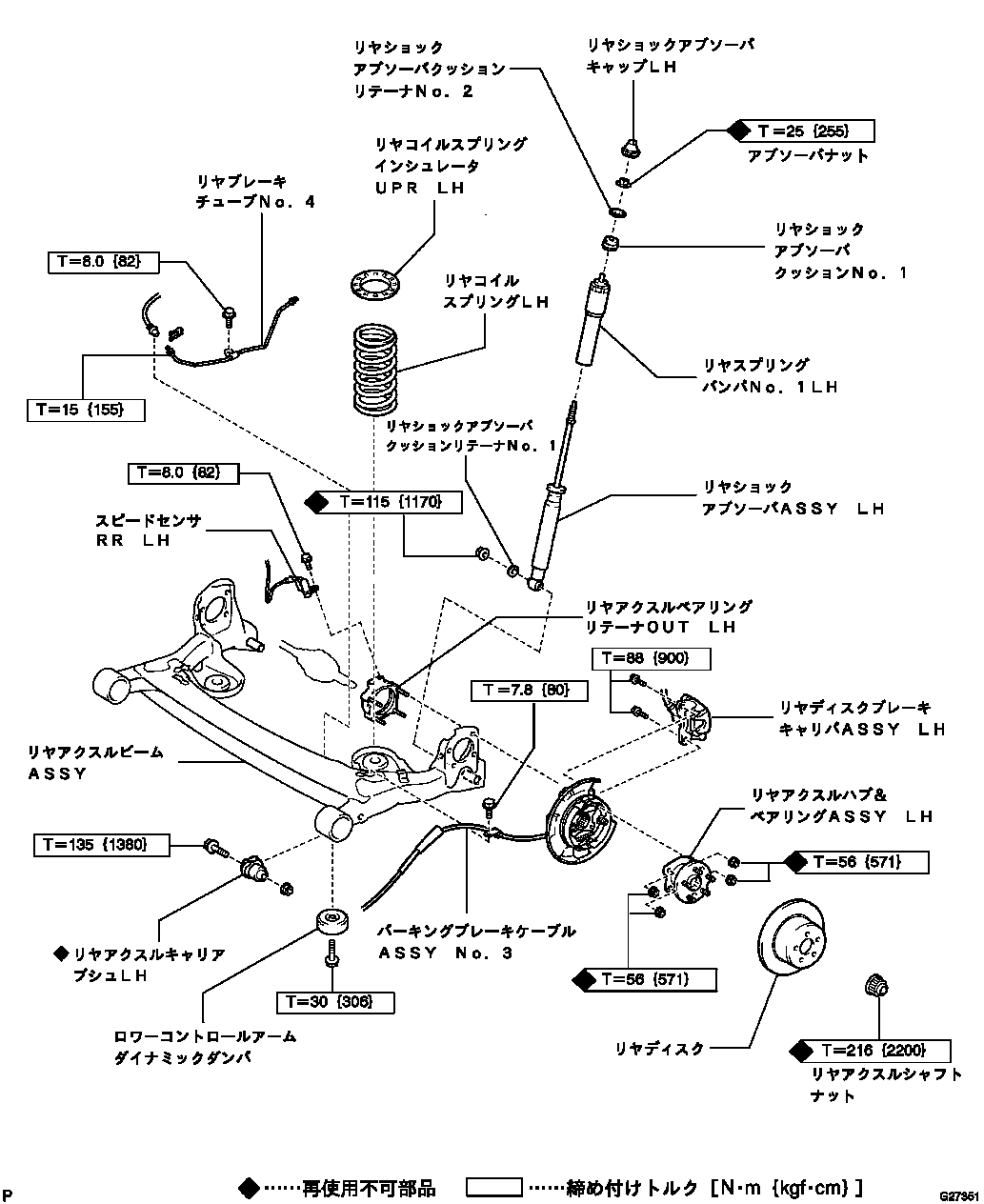

Вот задняя подвеска эстимы.
evum
Посмотрел сейчас на injapan.ru задние моторы. за 16 рублей продаются..ну плюс там доставка, все таки килограмм 40 то весит наверняка. Только они оказывается обзываются задний дифференциал

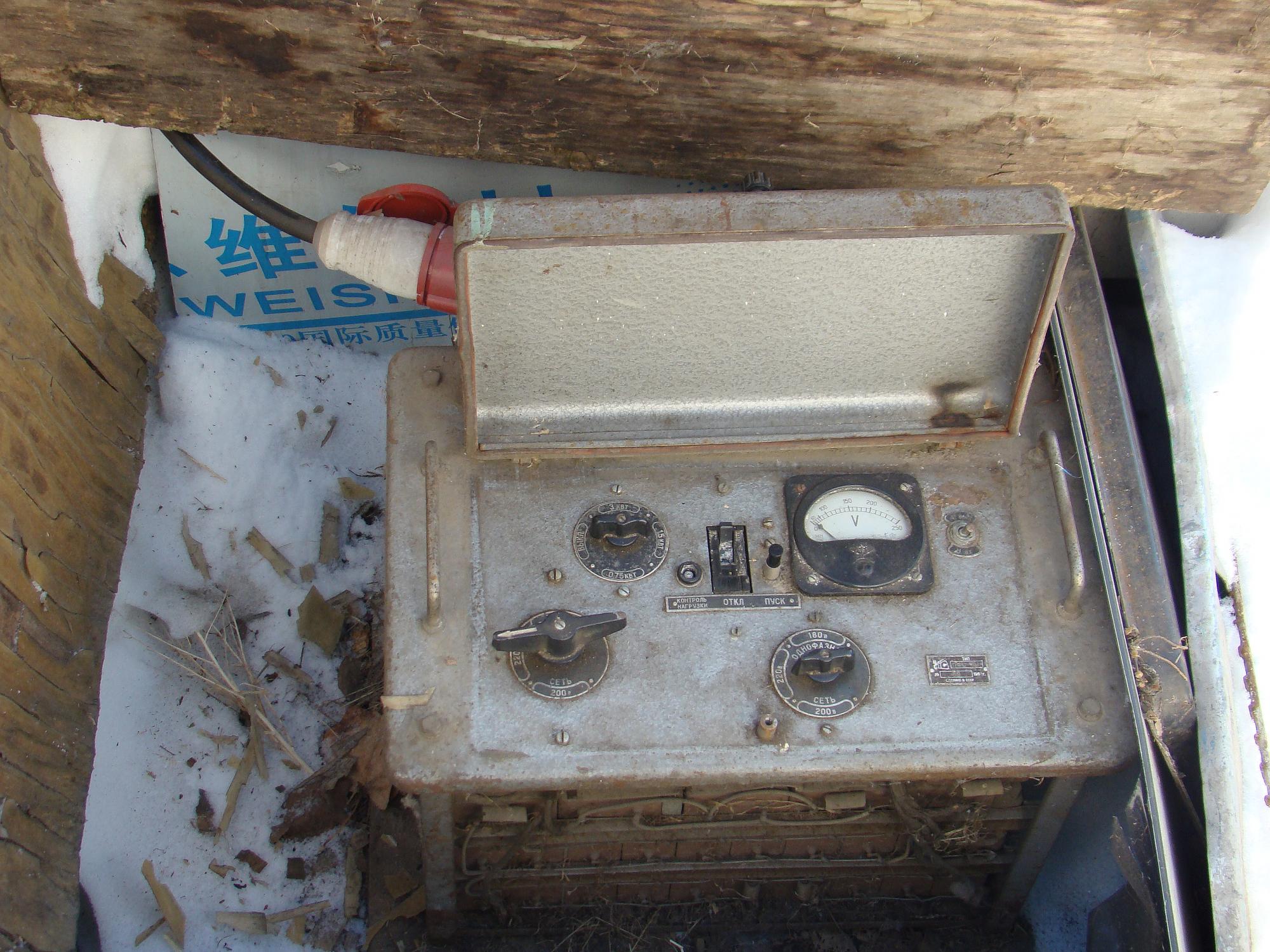

Не совсем в тему, но к слову,я пользуюсь для трёхфазных станков таким вот преобразователем, очень старый года 1970 похоже военка. Внутри 2 трансформатора и куча конденсаторов, ни какой электроники. Даёт 3 фазы 220вольт.
    Расчитан на трёх киловатную нагрузку,есть полежения 0,75 и 1,5квт.

Ссылка с радиокота очень даже в тему! нам же нужно с постоянки 216 В, получить трехфазное !
А как марка девайса военного?
evum
1-Думаю примочка твоя работает только с переменкой.
2-Это простой преобразователь с одной фазы на 3 (см. в поиске запуск трехфазного двигателя от 220В )
3- Мощность нам нужна более 18 КВт! это с малым габаритом только в импульсе можно добиться.

Да на вход нужно подавать только переменку.Конечно он не подходит для электромобиля.Нашёл скудную информацию про бамбуки, есть 28 банок и 38 , в банке 6 элементов в нём 32,5а.ч. и 7,2вольта. Получается в батарее 201в. и 32,5а. это ~6,5квт. а мотор 18квт. если включить напрямую получится ток нагрузки 3с ,можно ли давать 3с на бамбуки? Если можно то при скорости 90км.ч. можно проехать 30км. это хорошо! Потом на спуске пойдёт зарядка. Перевалов с подъёмом 30км вроди нету, насколько я помню они покороче, правда я не замерял специально, но в следующий раз обязательно замеряю основные перевалы.
