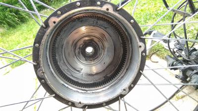

Ещё раз разбирал мотор и поменял смазку на другую, сначала звук заметно тише стал, но буквально через несколько км пробега всё вернулось на круги своя.. А именно на разгоне громко "тролейбусит", после набора крейсерской скорости уже звук существенно тише (кстати это и принял ранее за то что мотор вроде тише стал работать, увы нефига подобного..).
Ну да ладно, конечно лучше-бы потише работал но это мелочи жизни.

Собственно через неделю эксплуатации, решил попробовать уменьшить жужжащий звук добавив смазки притом другой проверенной на Мак-е, заодно глянуть шо так как унутрё после 500км пробега. И заодно посмотреть чё за странные звуки появились как буд-то что-то звенит.
Начал снимать МК, и..., опа !!! Сюрприз-сюрприз..
Я-то думал откуда этот дзинькающий звук, там нечему звенеть, гайки все туго закручены, на вид тоже нечего криминального не наблюдаецо итп. А нехрена. Оказалось гайки на оси МК раскрутились, притом обе, не прижимались к вилке вообще !  O_O
И один из усилителей дропаутов был ослаблен, слабый натяг и не туго закручена гайка на соединительном болте. МК по сути держалось на одном усилителе !  :facepalm:  %-) (и частично на втором, вместе не давали выпасть МК из вилки)
Едрён-батон, как вовремя я с ТО полез !  :look:  :-D
И очередное доказательство что даже на не сильно мощном моторе где удержать "крутящую" нагрузку как-бы хватит одного усилителя с одной стороны оси, тем не менее нужно использовать ДВА усилителя дропаутов !
Хм, странная фигня, прекрасно помню что всё туго и в натяг было закручено.. Лать после смазки по новой всё тщательно затянул-протянул и сделал мысленную зарубку поглядывать шо там буде.
Кстати от вскрытый мотор и что там было по смазке по сравнению с по сути предэксплуатационном ТО (см. мой пост-отчёт на предыдущей странице).
Смазку частично раскидало внутри корпуса, что было ожидаемо, но при этом основное количество смазки опять-же ожидаемо осталось на шестернях, правда в разном количестве.
От тут густо.
А тут выглядит как пусто.
Но то что выглядит как сухая поверхность шестерни, на самом деле там плёнка смазки есть. И кстати на Мак-е та-же фигня, на зубчатой по корпусу больше смазки чем на шестернях кои выглядят аналогично "как-бы сухие".

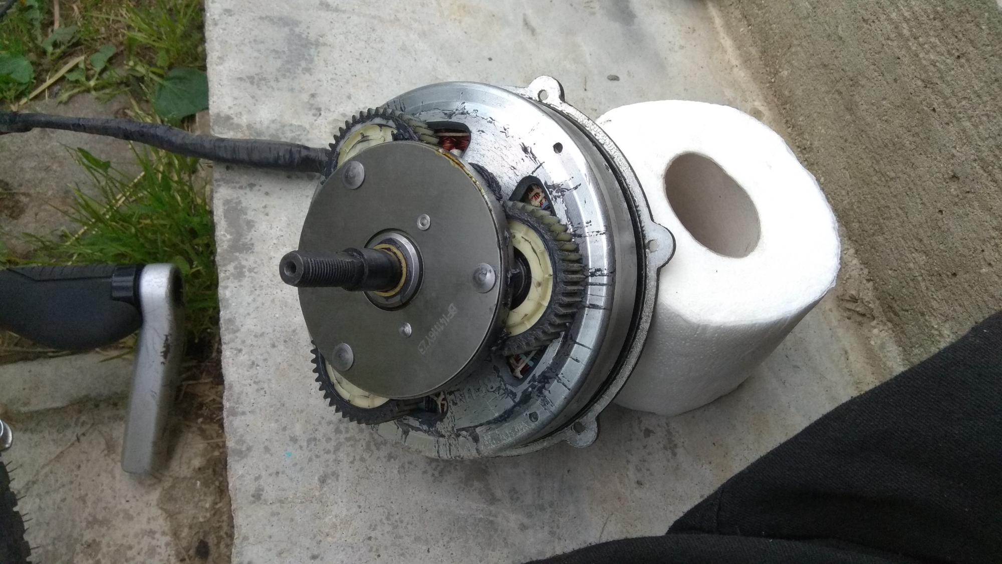

Предполагаю причина такой разницы в накоплении/рассеивании тепла, во первых вот в этом
Статор-ротор и обмотки Бафанга
Статор-ротор и обмотки Мак-а
То-есть обмотки у Бафанга кроме того что более толсто намотанные в одном месте, и к тому-же ещё гораздо хуже продуваются из за отсутствия как таковых зазоров между обмотками. Да, знаю что "обдувается" в случае закрытого корпуса всё это условно, но тем не менее на Мак-е явно лучше рассиживается тепло на тот-же корпус.
И во вторых ещё в этом.
Мак вс Бафанг.
Где хто полагаю догадались, ну а кто нет то Бафанг с серыми шестернями.  :-)
Наглядно видно по ширине ротора что обмотки-статор у Бафанга уже, и как следствие при той-же вливаемой мощности меньшая площадь железа-меди быстрее нагревается и хуже рассеивает тепло, к чему плюсуем вышеупомянутую разницу в сами обмотах и их расположении.
