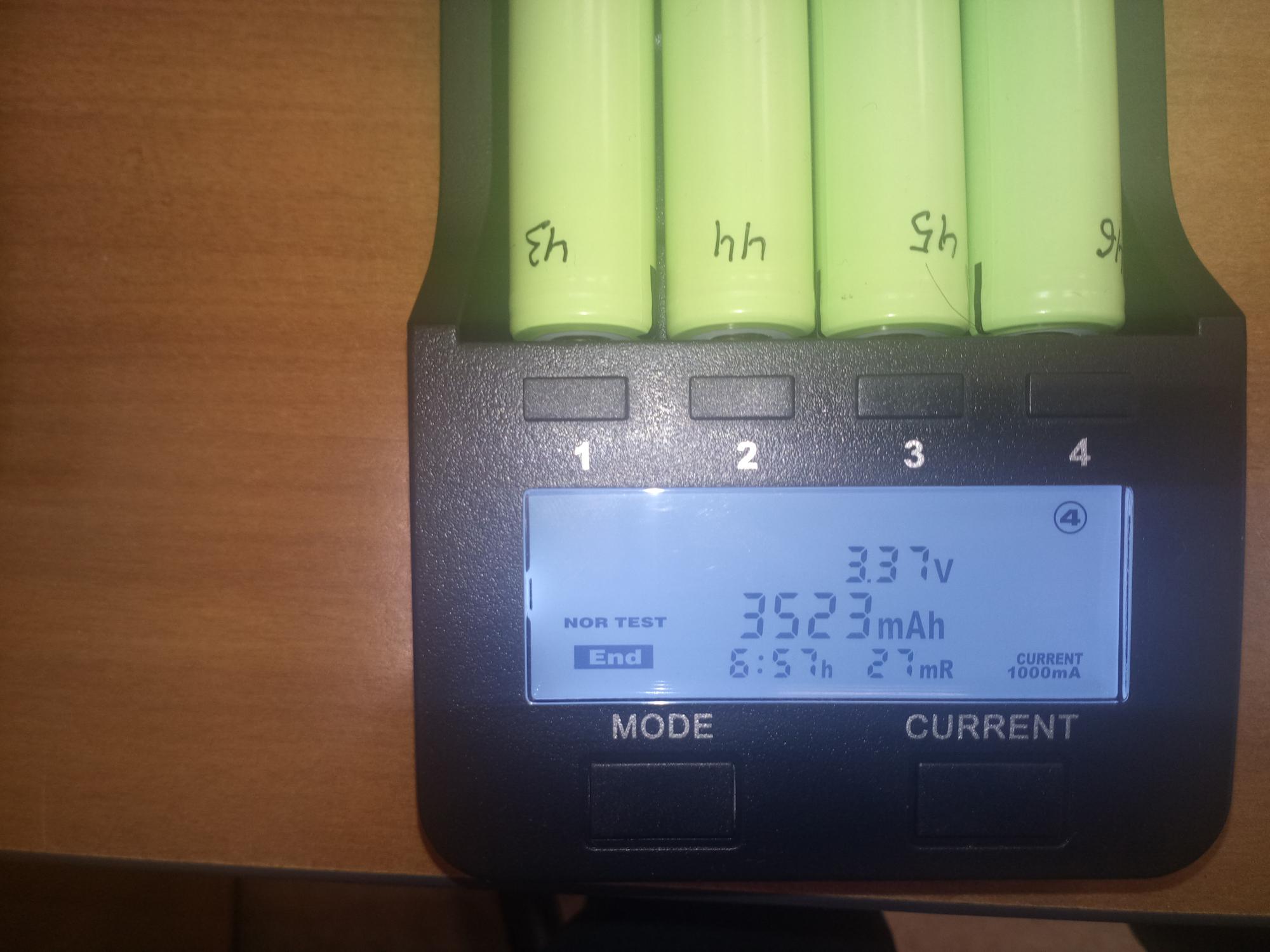

Поэтому принял решение собирать акк самостоятельно. В итоге (на то время) особо не разбираясь в тонкостях элементов 18650 (не знал что есть слаботочные и сильноточные) а знал только что ёмкости больше 3600мач на банку 18650 быть неможет, есть защищённые (нам не подходят) и не защищённые, вес нормальной банки 45 -50 грамм. В итоге нашел продавца, с адекватной ценой, продавший несколько тысяч комплектов 18650, и несколько тысяч положительных отзывов, в фотографиями тестов элементов. В итоге заказал 80 элементов ncr18650b Панасоник (возможно качественная подделка).
Все батареи оказались заявленной ёмкости (+/- небольшие отклонения 3350 - 3600мач). И вот тут я узнал что это низкотоковые аккумуляторы (а есть оказывается высокотоковые) и за этот параметр отвечает внутреннее сопротивление. У моих внутреннее сопротивление было в диапазоне 20 - 40 мОм в основном 25 мОм. Что касаемо высокотоковые то я до сих пор не знаю где у китайцев их покупать, так как по отзывам все батареи с Али заявленные как высокотоковые, имеют внутреннее сопротивление более 20мОм, и заявленный ток не выдают. Что касаемо моих, то пиково при КЗ они дают более 15А, а при длительном разряде 4-5А держат. В итоге я сначала немного настроился, потом поразмыслив что ток на параллельный акк будет 10 - 12 А, у меня в аккумуляторе 6 элементов в параллель , что даст ок 2А на элемент (и то это пиковые значения при старте или движении в горку).
В итоге заказал вторую партию 90 шт. (Буду собирать 2 доп акк.), Так удобнее отсортировать в одну батарею элементы с близкими параметрами.

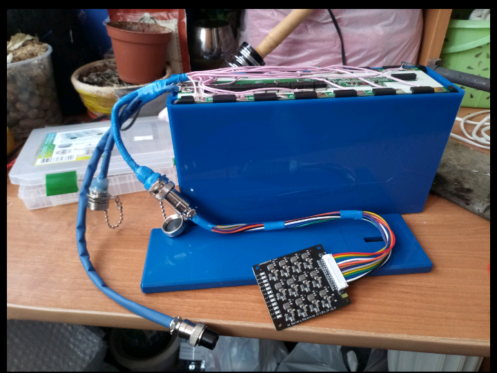

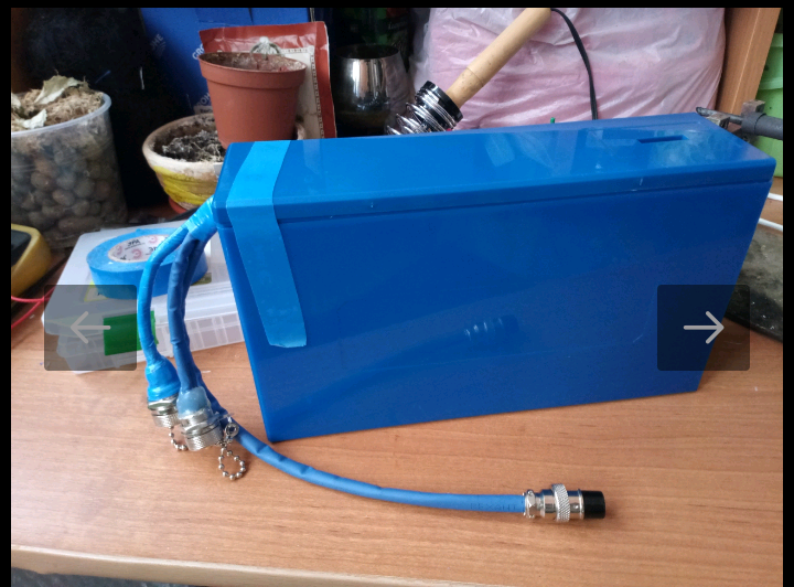

Размещать батареи решил в корпус с сотами и бмс. (Заказал и уже получил 2шт)
Бмс в этой коробке тоже симметричная, но оказалась без балансировки.

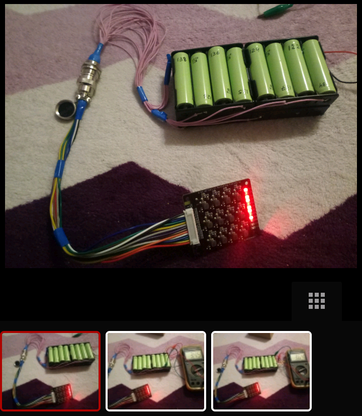

В итоге заказал активный балансир (почему активный - понравились характеристики, ток балансировки 1.2 а, сегодня провел эксперемент, собрал сборку 13s1p из заряженных до 4.1в и разряженых 3в элементов и подключил балансир, так за 4 часа полностью отбалансировались.
Для подключения нагрузки заказал разъемы gx16x4, а для диагностики и балансировки разъем gx20x14.
В итоге это собралось в такую коробочку

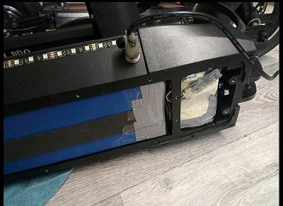

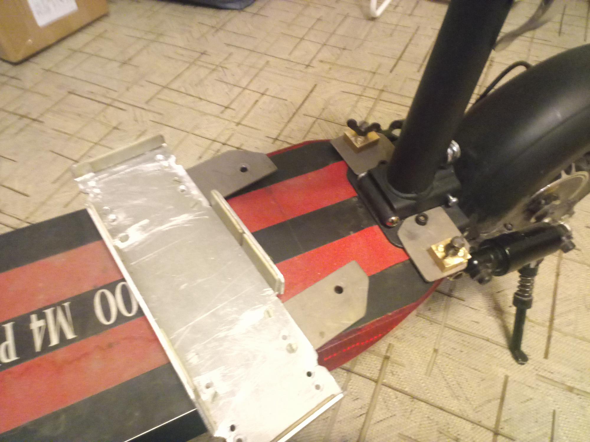

На самокат изготовил быстросъёмные кронштейн
Сбоку около поворотника врезал гнездо для подключения доп акк.
В доп аккумуляторе сделал 2 силовых разъема (папа мама) чтобы можно было без проблем подключать 3 подобный акк. И через него же можно заряжать.
