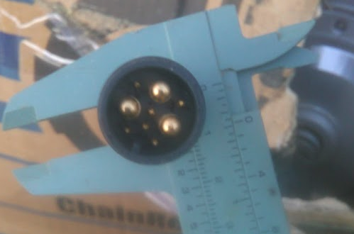

Где можно взять распиновку бафанговского МК разъёма или купить "маму" под него ? Спасибо.
