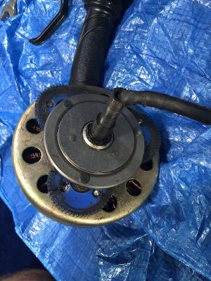

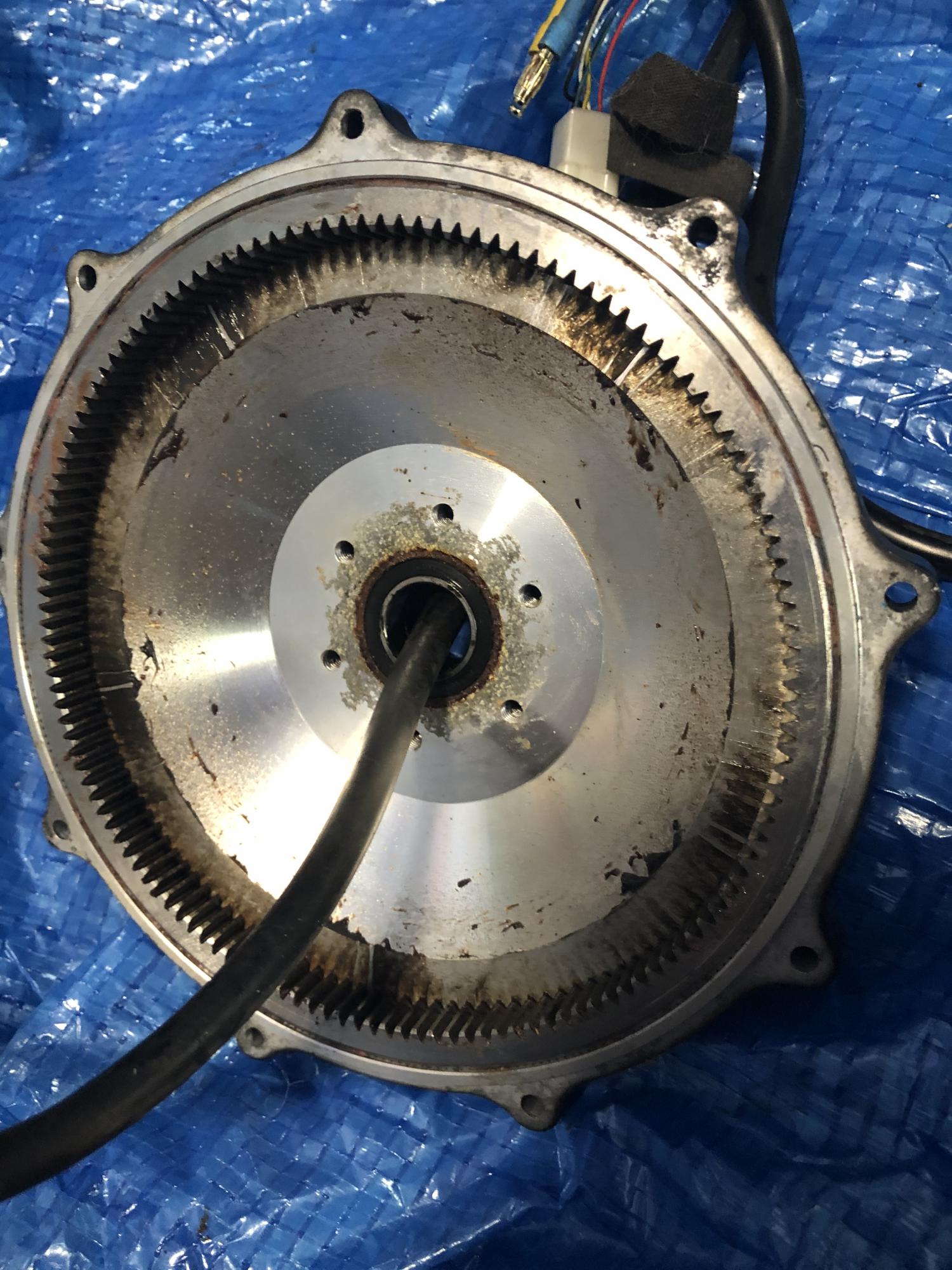

e-scooter

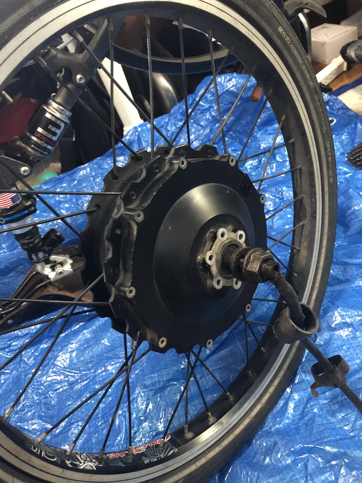

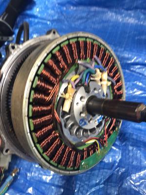

Да я уж заказал на всякий случай. Правда не знаю, может и старые ещё походят, на выходных планирую техобслуживание устроить, ибо резину уже менять пора и трещётка клинит.
Однако уже где то 24 тысячи моторчик уже пробежал. Без ремонтов и без проблем. Трещётку правда уже пару раз поменял. МАС 8т в 20'' колесе. Секрет такого «долгожительства» в контроллере, который всего лишь 6фет, но позволяет ехать 48км/ч однако и эксплуатируется в таком режиме каждый день.
А может я рано радуюсь, вот разберу - а там неизвестно что :bw:
cvanya

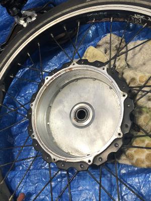

[user]e-scooter[/user], разбирай, я после дождей всегда внутри воду нахожу.
e-scooter
Разобрал :-)
Ожидал худшего, но всё не так уж плохо, шестерни в хорошем состоянии, подшипники тоже,  с фривилом никаких проблем. Хороший мотор! Главное не пытаться выжать с него лишней мощности и он будет работать очень долго и без проблем. Мой моторчик этому подтверждение. Пока что пробежал 24т.км.

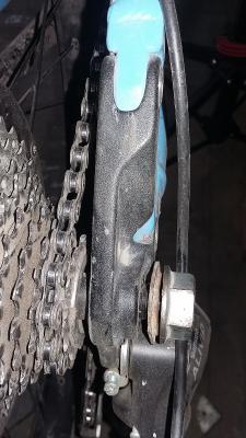

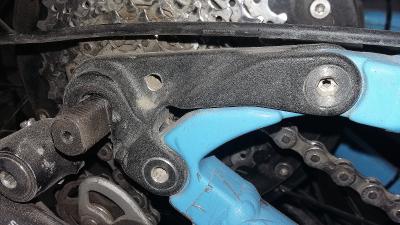

Кто нибудь пробовал в обычной вело раме дропауты протачивать что бы ось МАКа ( 10х14 ) до конца заходила  ?
newsky526
[user]Misha1980[/user], все рамы ,очень разные. И если в какой-то достаточно "мяса" ,то почему бы не проточить? Только это всё равно не избавит от необходимости изобретать усилки.

Цитата: newsky526 от 28 Окт. 2019 в 14:32Только это всё равно не избавит от необходимости изобретать усилки.
Ну не знаю уменя рама GT так там петухи такие что никакие усилители не нужны,кованый алюминий толшитой 20мм,дырку под ось мотора МАС прорезал сам нажовкой.
cvanya
[user]benok[/user], Да ладно? 20мм? Не верю пока не увижу.
benok
Так не жалко смотри
