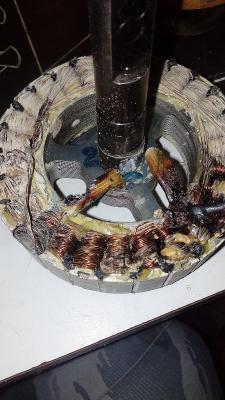

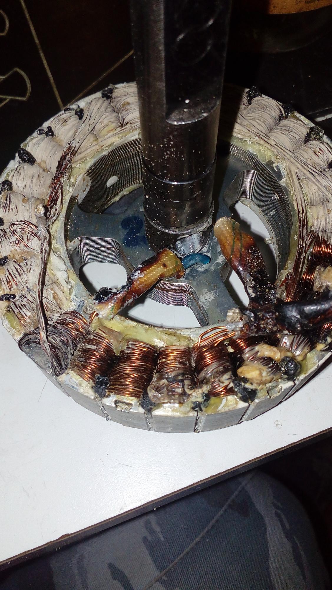

Таки сумел я сжечь мотор. Жёг долго, в результате поплыли накладки на торцах.
Чем их можно заменить?
Провод, 0.5 мм. где в Москве его берут?
Из чего сделать клинышки, закрывающие пазы?
Samohod55
Цитата: Jeca от 11 Окт. 2018 в 00:58Из чего сделать клинышки, закрывающие пазы?
Из бамбука.
Никогда не спеши,а то опоздаешь.
Если тебе плюют в спину,значит ты впереди.
residentivan
Есть готовое решение: палочки для канапе или барбекю. Есть разной толщины.
Я пробовал для этих целей электрод для сварки пластика.
Turist
[user]Jeca[/user], А зачем занимать зазор, якорь то здесь статично стоит с осью в раме, заполнить 100% зазора и залить лаком - кпд увеличив до максимума. Положив больше количество витков или увеличить суммарное сечение.
Jeca
Цитата: Turist от 15 Нояб. 2018 в 14:05заполнить 100% зазора
А как? Не лезет коса, выпасть грозит, а лак от нагрева плавится и не держит.
