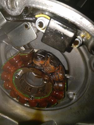

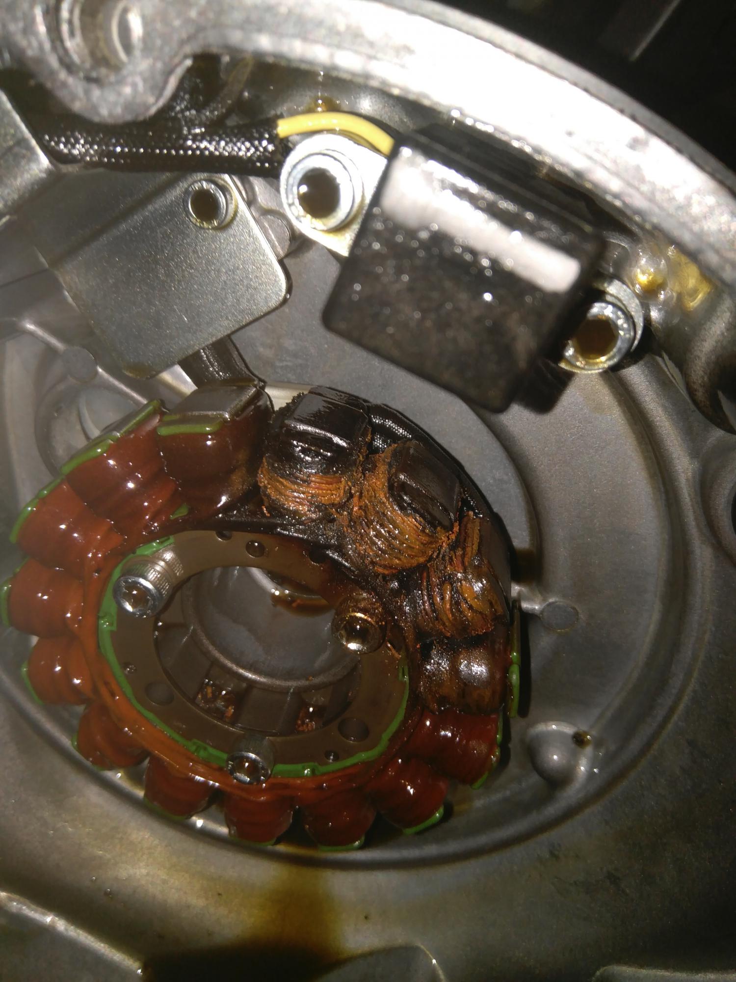

Сколько примерно стоит перемотать генератор.
