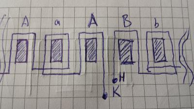

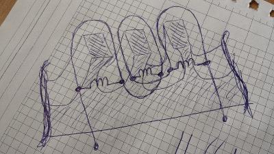

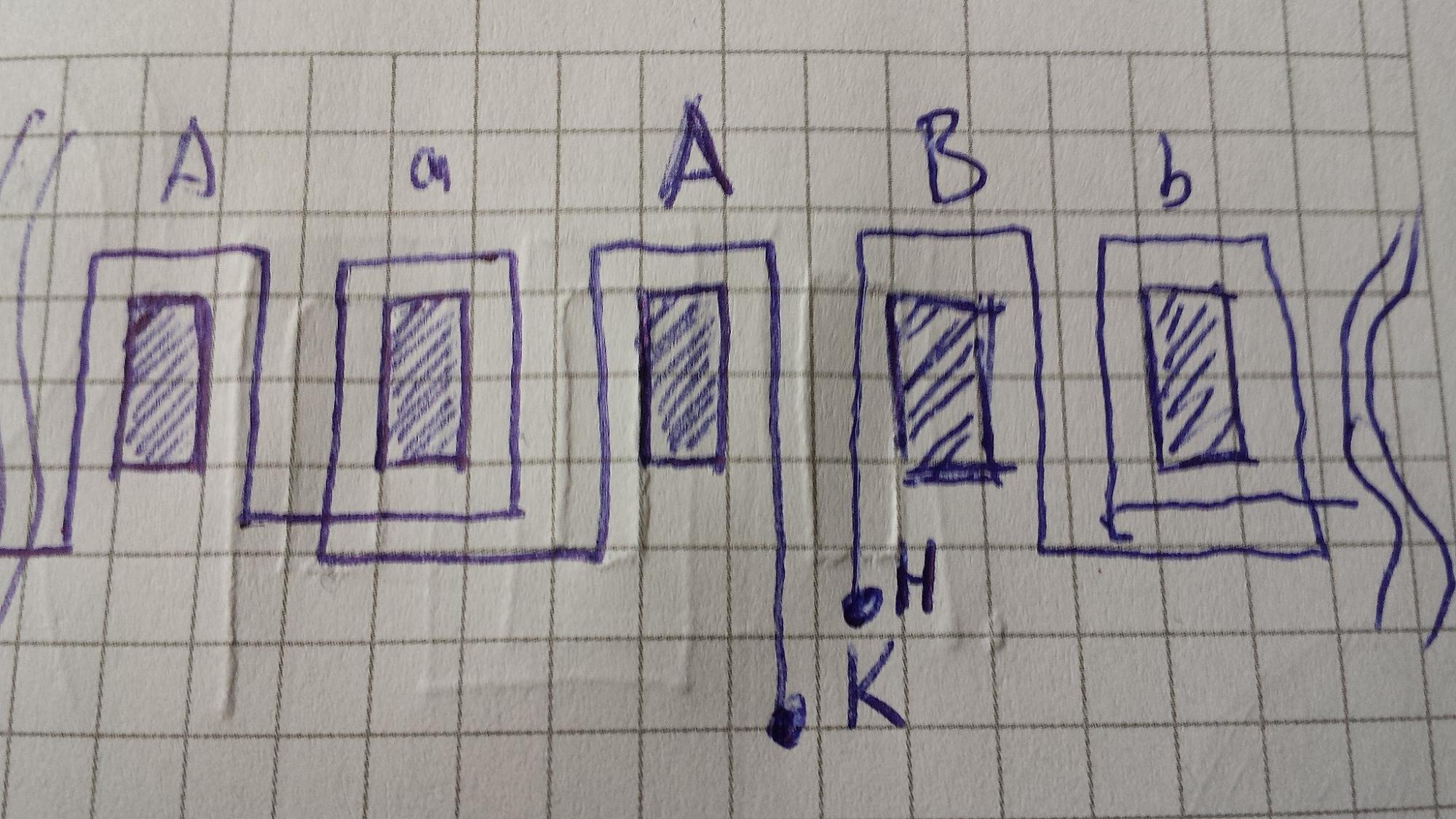

inetchik
Развейте сомнения на вероятную перспективу:
Я правильно понимаю, что строго 1 виток на зуб - это верхняя половинка рисунка ?
SF8. B1-Р600 с ЛЖФ15S-19.5АЧ.
Мы на карте.BR, Dmitry.
[user]inetchik[/user], да.
А почему на верхней картинке полный виток не на всех зубьях? Если все витки так будут, то А наверное будет "0.8" витка?
#656
[user]edw123[/user], движущую силу создают только части обмоток в пазах, лобовые доли не работают. Поэтому витком корректнее назвать пару противоположно направленных проводников в пазах слева и справа от зуба. Что сверху и снизу - неважно.
Но так как половинные витки (с выходом провода на противоположную сторону) обычно никто не мотает, можно считать, что количество проводов с обратной (верхней по картинке) стороны равно числу витков.
inetchik
Цитата: tmiaer от 20 Март 2019 в 14:03Поэтому витком корректнее назвать проводник слева от зуба плюс проводник справа от зуба, направленный в обратную сторону.
Вот и я так считаю.
А на нижней части рисунка получается, в витках: 1-0-1~~1-0-1~~1-0-1
[user]inetchik[/user], ну условно так. Итого в среднем 2/3 витка.

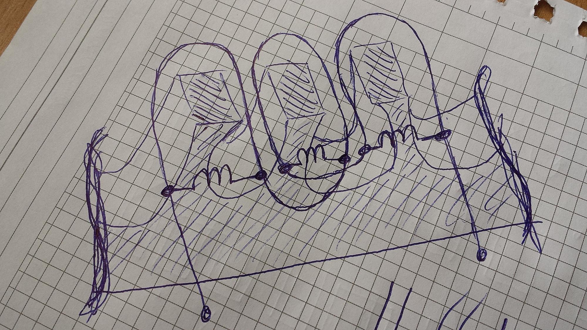

inetchik
#659
Т.е., в моём понимании и представлении, полные витки и верхняя часть предыдущего соответственно:
И только так получается в пазу одинаковое количество жил, особенно, если ещё пару фаз представить, чуток одной:
:bw:

volodiaa
#663
Цитироватьдвижущую силу создают только части обмоток в пазах, лобовые доли не работают.
Я не уверен, если можно обьясните почему? Ведь витки создают поток  в магнитопроводе перпендикулярно проводу.
согласен с тем что в пазах в два раза эффективней, так как действует сразу на две стороны.
виток проходящий возле металла в любом случае действует на него, от направления меняются полюса.
другое дело можно пренебречь боковинкой так как не значительно будет увеличивать силу намагничивания.
Ток в них не в фазе ближайшей катушки.
volodiaa
так и не пойму.  :-) ближайшие катушки - они же при одном токе разные полюса. север юг север, далее другая фаза то же самое.
