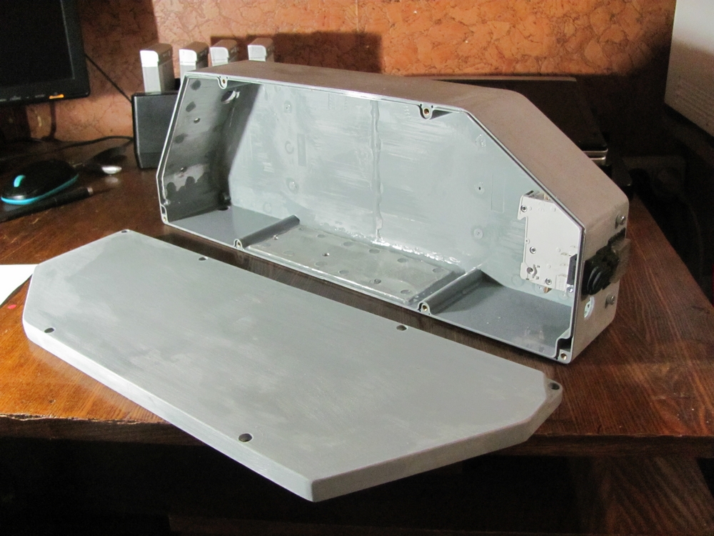

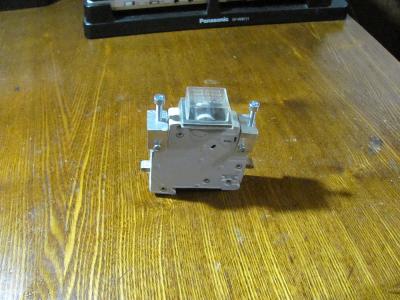

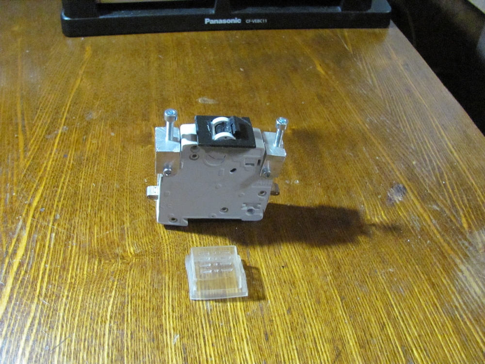

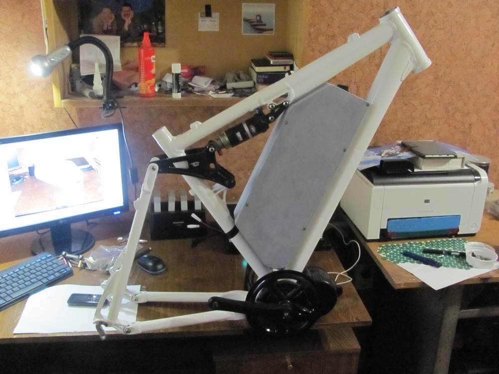

Закончил корпус для двухподвеса. Осталось начисто ошкурить и покрасить. Делал из двух корпусов для РЭА из ABS пластика. Места крепления к раме усилил алюминием. Надоело воевать с дождём, стараюсь всё делать водозащитным. Долго чесал репу, как загерметизировать автомат. Вроде получилось. Клеил дихлорэтаном , растворял в нём этот же пластик до консистенции густого сиропа. Влезает 117 элементов 18650 .
Татос
#30

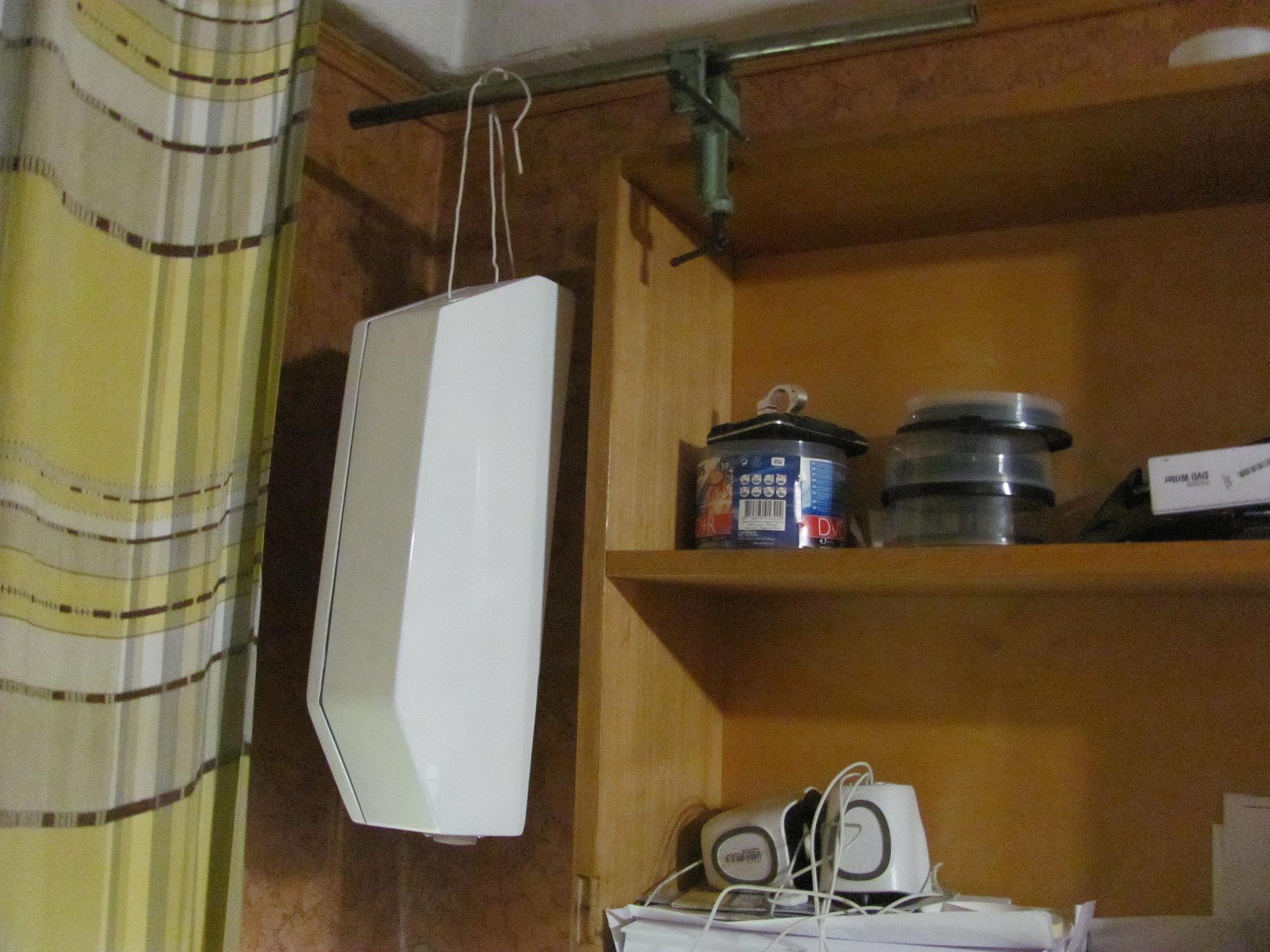

Вот наконец покрасил. Использовал грунт и  краску для пластика, лак обычный. Делал в точности по инструкции на баллоне. Полная полимеризация заняла не 24 часа, а месяц. Пришлось всё это время сушить в подвешенном состоянии. Вместе с корпусом красил тестовый образец и раз в неделю его царапал. Хорошей твёрдости покрытие достигло только через 4 недели.

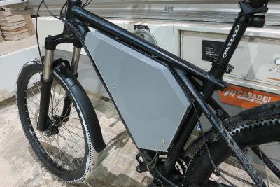

Полностью завершил работу с корпусом. Для защиты боковин от царапин, наклеил виниловую плёнку с напечатанными картинками. За всё это время краска стала очень твёрдой, не хуже чем на авто. Так-что из баллонов красить можно, только процесс сушки очень долгий.
