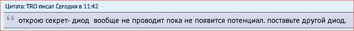

Цитата: Alex_mac от 22 Сен. 2018 в 13:27
открою секрет- диод  вообще не проводит пока не появится потенциал. поставьте другой диод.
А слабо дорисовать хотя бы на этой схеме какой и куда?  ;-)
И стрелочками протекания тока?
Или сами уже поняли что глупость (про другой диод) написали?

теория полупроводников вещь интересная. и диоды бывают разные. и применяют их по разному. и ток стрелками рисовать смысла не вижу- надо осциллограммы приводить. на слабо можно не брать.
если есть конструктивные вопросы - готов обсудить.
но не забудьте что двигатель это не просто индуктивность, а все же двигатель.  там теории мама не горюй. не считая еще и транзисторов и диодов. вы же не забыли что диод в прямом включении работает как стабилитрон по сути и он не является сбалансированной нагрузкой, а по сути быстродействующим разрядником- ограничителем напряжения.  офцелограф хорошо показывает и направление тока и его значение. что толку то, если теорию все равно не переложим на практику. вы даже не пытались пробовать например широта-частотную модуляцию. у нее например вообще интересные результаты. но она не даст дикого эффекта. и ее просто никто не хочет пользовать. хотя в цифровых аудиоусилителях она успешно применяется. даже сумел поставить на поток и добиться хороших результатов.

Если от работающего электромотора отключить питание (или ШИМ)  и коротнуть его выводы (не диодом), он резко останавливается. Использую это в одной из версий ШИМ - для быстрого реверса.
S_Kov
Цитата: TOLSPB от 22 Сен. 2018 в 23:42Если от работающего электромотора отключить питание (или ШИМ)  и коротнуть его выводы (не диодом), он резко останавливается. Использую это в одной из версий ШИМ - для быстрого реверса.
Ну хоть какая-то полезная информация..Спасибо!
Попробуйте коротнуть диодом. Вместо гвоздя ;). Будет то же самое. Если с полярностью угадаете.
Это значит, что ШИМ, кроме тепловых потерь собственно в приборе ШИМ, порождает дополнительные потери, связанные с необходимость компенсировать притормаживание двигателя на обратной ходе ШИМ-а. Но количественных характеристик, конечно, никто не знает. Фирмы-изготовители, встраивающие прямо в свои лодочные моторы блоки ШИМ, конечно знают. Осталось только их дождаться в этом форуме ;)
TRO
Цитата: S_Kov от 23 Сен. 2018 в 00:08Попробуйте коротнуть диодом. Вместо гвоздя . Будет то же самое. Если с полярностью угадаете.
Тормозить будет только если диод поставить наоборот по сравнению с текущим его положением, но в таком положении его туда ставить никак нельзя, ибо ШИМ транзистор полыхнет при первом открытии .
Походу и вы и [user]Alex_mac[/user] спецы слишком большого полета, чтобы спустится до понимания такой элементарщины.
