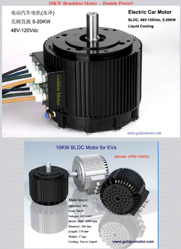

Ничего мощнее 10Кв(20Кв в пике) не нашел, не маловато?
И еще такой вопрос, как эл.двигатель относится к резким переключениям передач, ну то есть ДВС еще может проглотить неточное переключение, а как на это смотрит эл. двиг?

aleks17121960
До 70км/ч-КПП ненужна,до 100км/ч-достаточно 2-3 передачи,до 150км/ч-3-4 передачи желательны.Можно без КПП,но тогда либо вялый старт,либо бешеные токи,неполезные АКБ и контроллеру.Да и электроаппаратура на токи больше 100А резко дорожает.На даных вам ссылках загляните в раздел контроллеров.10кВт нормально до 110-120км/ч.
