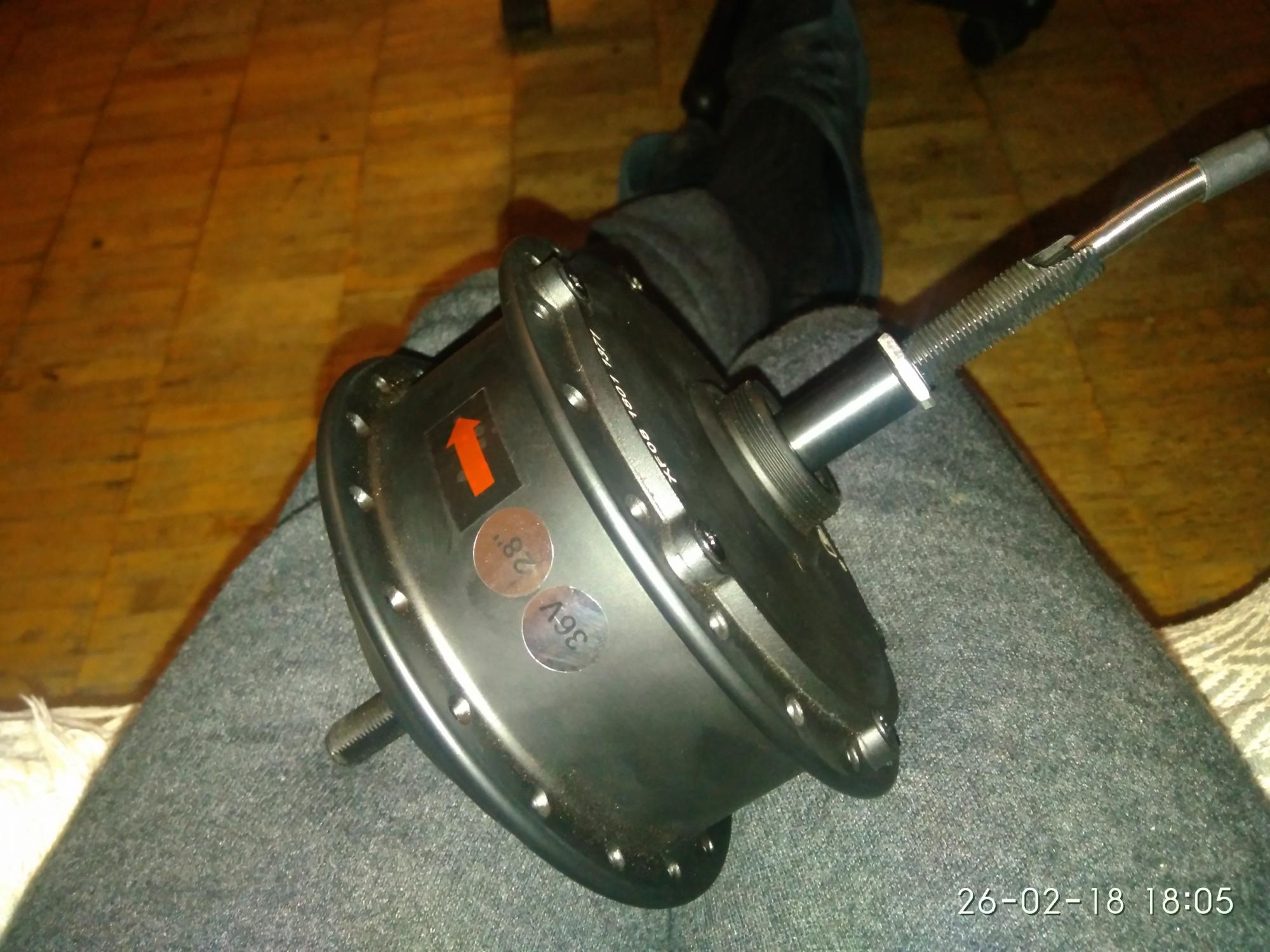

Как хорошо что нашел эту тему!всем доброго дня.на данный момент имею мотор-колесо mxus xf08.заказывал кассетный,а китаец гад прислал под трещетку.теперь хочу использовать его на фэтбайке.поставить его стандартно не получится-ось короткая.поэтому решил попробовать сделать из него подвесной.куда посоветуете его поставить?сверху,снизу?
rzaviy
[user]strannik777[/user], Если вы хотите схему построения моего велоса,то должны быть готовы на координальную переделку двигателя.
Это обрезание оси,кабеля,замена кабеля,замена или переделка шатунов ну и малость токарных и сварочных работ.
Есть варианты переделать его во вращающуюся ось или оставить вращающийся корпус.
На первой странице я собрал информащию про свой ,как я его делал,про шатуны есть ссылка на страницу в теме.
Так-же на первой странице есть варианты установок,не мои правда фотки.
Если позволяет рама и ход вилки можно вставить спереди каретки,оставив при этом место в треугольнике под АКБ.
Если ставить сверху,то появляется возможность без особых последствий проезжать броды,которые МК и кареточникам даже и не снились.
Мах брод который я переходил с своим-60см,как раз по  26 колесо,у меня мотор на этом уровне установлен,АКБ ещё выше.
Надо смотреть примерять рассчитывать,одним словом проект может затянуться на несколько месяцев с  дополнительным вложениями.
Подумайте или вы готовы на такие жертвы и хватит ли вам умений,это не просто поменять одно колесо на другое и подключить провода. Со своей стороны смогу всячески помогать советами.
