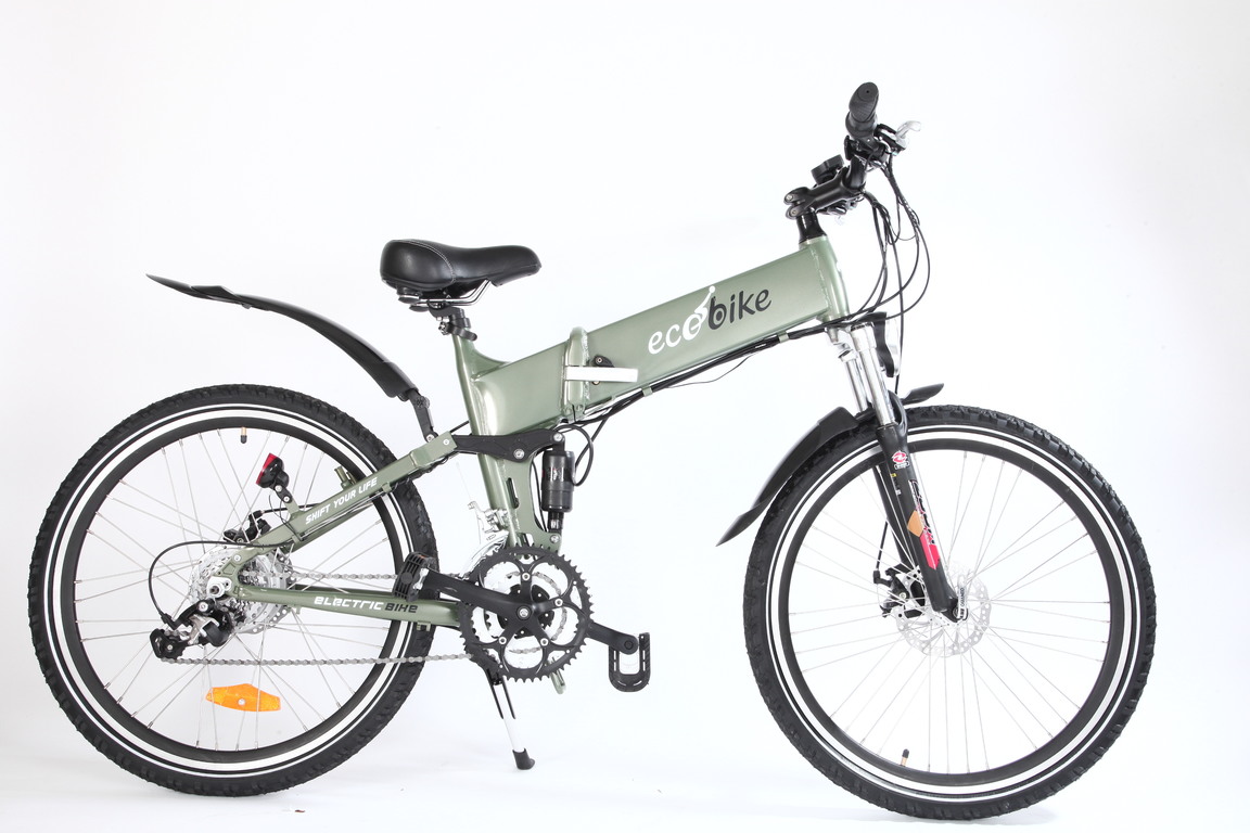

Если говориться в теме о подобной на фото модели то двухподвесом она может считаться с оооогромной натяжкой - все точки приложения сил  почти на одной  линии (и при этом подвеска должна повернуть усилие на 120-130 градусов) - работать по людски не будет + аморты на подобных рамах  не куда не годные ставят.

[user]lu4[/user], таких линков давно уже не ставят.
где Вы эту фотку отопали?  %-)
руль там - да, неудобный (флэт).
в современных линках настраивается рычажность.
рассчитаны они уже на аморты 200 мм по осям.
да, надо смазать оси аморта и линка и руль поменять. а Вы хотели оттюненный кастом за копейку?  %-)
зато кроме этой рамы складных двухподвесов на 26" колёсах больше не существует.

Парни ,   честно говорю ECOBIKE Hummer в глаза не видел ... А вот с прародителем, вернее его рамой  повозился,  а на форуме есть  несколько случаев поломок таких рам, Но  дело даже не в прочности , а в отвратительной работе муляжа  подвески.
Заменил втулки на капролоновые , амморт на рок шокс воздушку , но все равно  конфету не удалось сделать...  продал. Ибо по сравнению  с брендовыми  рамами   - г на палочке .. Похоронил идею со складником, взял раму  центурион , о  боже,  как на ней   классно работает подвеска на пром подшипниках, в отличии от лендровера/хаммера ..:)

Почему не существует ? Как на меня распределение сил на данном варианте более правильное только замок складывания "жидкий".
ПС откатал не мало км на 20" варианте "Hummer"/ "Land rover" (в аватарке)

Но как электровелосамодельщик с стажем - на готовые почти не смотрю  - тесно в  выработаных рамках, но если сел и поехал то будь готов что едет оно посредственно, а так если не заморачиваться то вполне удобоваримый вариант - только ждать от него хорошей работы подвески не приходиться.
Из своего опыта - подобная подвеска работает только на плавном и и значительном выбое (и это при том что  у меня аморт воздушка с 2мя камерами) типа горб/впадина на грунтовке  и на скоростях до 30км/ч, на всём остальном спасают толстые шины и паралелограмный подсидел.
ПС На большинстве складников ИМХО не стоит разгоняться быстрее 40 км/ч.
