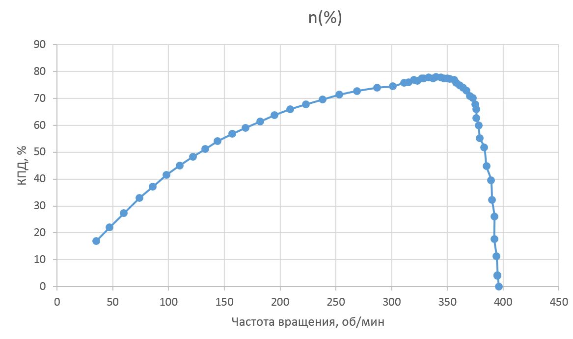

Андрей3
Цитата: Бешеный енот от 28 Авг. 2019 в 18:24
А вот не надо к электрическому двигателю прикладывать свой опыт эксплуатации ДВС.
На максимальных оборотах развивается максимальная мощность.
Да причем тут ДВС. Электромотор тоже имеет внешнюю характеристику.
И мощность максимальная не на максимальных оборотах, а на тех оборотах при которых их произведение на крутящий момент будет максимальным. В школе физика была?
Вот кривая КПД для ДД мотора MagicPie Edge от производителя
У кого нибудь есть такая же от Бафанга?

Андрей3
Цитата: rzaviy от 28 Авг. 2019 в 23:46
[user]Андрей3[/user], Типа не так как я написал?
Ну в данном случае где-то 80-90%. Но реально можно сказать только по кривой конкретного двигателя. Которой ни у кого нет.
Была бы кривая, можно было бы вычислить диапазон скоростей при максимальном КПД для каждой из передач - это если без тахометра.
Бешеный енот
Цитата: Андрей3 от 28 Авг. 2019 в 23:30В школе физика была?
А у Вас?
Просто напомню,что мощность - это скорость выполнения работы.
Если в ДВС крутящий момент приходится примерно на серединку оборотов,а на максимальных оборотах снижается,то за счёт высоких оборотов мощность таки максимальная на максимальных оборотах.
Крутящий момент в ДВС в основном - это динамика газов,наддув,сдвиг фаз газораспределения,качество смеси и качество смесеобразования.
То есть - все эти события имеют конечную скорость,и искусство инженеров состоит в том,чтобы спроектировать наиболее подходящие режимы для всего диапазона нагрузок и оборотов.
А теперь - самое интересное.
Электромагнитные процессы в электромоторе протекают с такими скоростями,что можно пренебречь временными лагами и прочим непотребством.
И тогда почему бы электромотору не иметь одинаковый крутящий момент во всём диапазоне оборотов?
Если это так,то имеем максимальную мощность на максимальных оборотах.
И если,например,на средних оборотах и на максимальных оборотах имеем одинаковую потребляемую электрическую мощность,то на максимальных оборотах двигатель отдаёт мощность бОльшую,чем на средних,то есть - КПД выше.
Не?

fil3050
На ютубе видел ролик Дуюнова, где он объяснял почему его моторы более производительные, чем китайские. Так вот в физике есть такое понятие ЭДС (может чуть ошибся в буквах) и противо ЭДС. Так вот. Электрический двигатель набирает ЭДС по мере раскручивания, но это не бесконечно и происходит момент, когда при определенных оборотах, начинает расти противо ЭДС, которая противодействует ЭДС. Естественно при этом происходит нагрев обмоток, так как часть мощности уходит на противодействие. Вот поэтому КПД не может быть 100%. И характеристики двигателя и его КПД зависят от того момента, когда на нем начинает расти противо ЭДС. У одного мотора эта цифра 80%, у другого 85%. У последнего полезная мощность намного больше, хоть разница всего в 5%. Как-то так. Кому это интересно может найти этот ролик, где Дуюнов объясняет все наглядно с чертежами.

VladimirA
Цитата: fil3050 от 29 Авг. 2019 в 10:22
https://m.youtube.com/watch?v=IPcs7cXJaZE
Вот еще один его очень полезный ролик про КПД моторов
В этом ролике Дуюнов слукавил нарисовав первую кривую КПД.
Такая кривая - зависимость КПД от оборотов. Расположите обороты на оси Х, а Момент на оси У.
Нарисуйте первую кривую КПД от оборотов и увидите, что все его рассуждения неправильные.
Реальная КПД от Момента - это вторая, красная.
