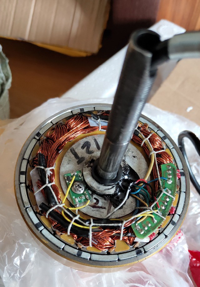

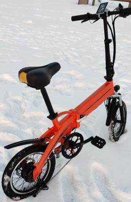

Доброго времени суток.
Купил себе электровелосипед с задним мотором на 350 Ватт на 36V.
Через 45км, мотор начал выключаться и перестал ехать, наверное заводской брак.
Связался с фабрикой, выслали новый мотор, а точнее внутренность.
Когда получил конечно был удивлен качеством обмотки, еще не подключал, но думаю смысла нет, так как крутили его наверное на коленках.
Можете ли вы подобрать хороший и качественный мотор на 350 ватт, тоже компактного размера как и стоял у меня?
Реально ли подобрать все под мой контроллер, чтобы сохранить работоспособность штатного оборудования?
- большой БК, на котором выводится скорость, пробег, мощность мотора, 5 режимов PAS.
- ручка газа
- кнопка звонка
- кнопка включения фары
Буду признателен за помощь.

Здравствуйте! Фабрика может сделать только ДД МК, которое будет почти вдвое тяжелее того МК, которое установлено у Вас. Имеет смысл заказывать МК от 500Вт и более. Если Ваш контроллер поддерживает датчиковые МК с углом управления 120 градусов, контроллер менять не нужно, все управление тоже будет сохранено. Единственное, что может отличаться - это показание скорости и пробега ввиду отличающегося числа магнитов в Вашем нынешнем МК и у МК от AODUO. Если такие особенности устраивают, можно обсудить заказ МК.

Насколько я слышал, то ДД мотор менее надежен и момент у него хуже редукторного.
500 ватт наверное будет много для маленького вела на 16 колесах?

У ДД мотора меньше движущихся частей - только два подшипника.  У редукторного кроме этих двух подшипников есть планетарный редуктор с шестернями и (обычно) муфта свободного хода - гораздо больше движущихся деталей. С чего ДД МК будет менее надежно, чем редукторное? Насчет 500Вт - ДД МК у этой фабрики что 500Вт, что 350Вт будет весить около 7...8кг. В этом случае уж лучше 500Вт. Крутящий момент Вам какой нужен? Фабрика специализируется на МК для велорикш и грузовых велосипедов.

7-8кг? ну это точно перебор (
Слишком тяжелый будет
