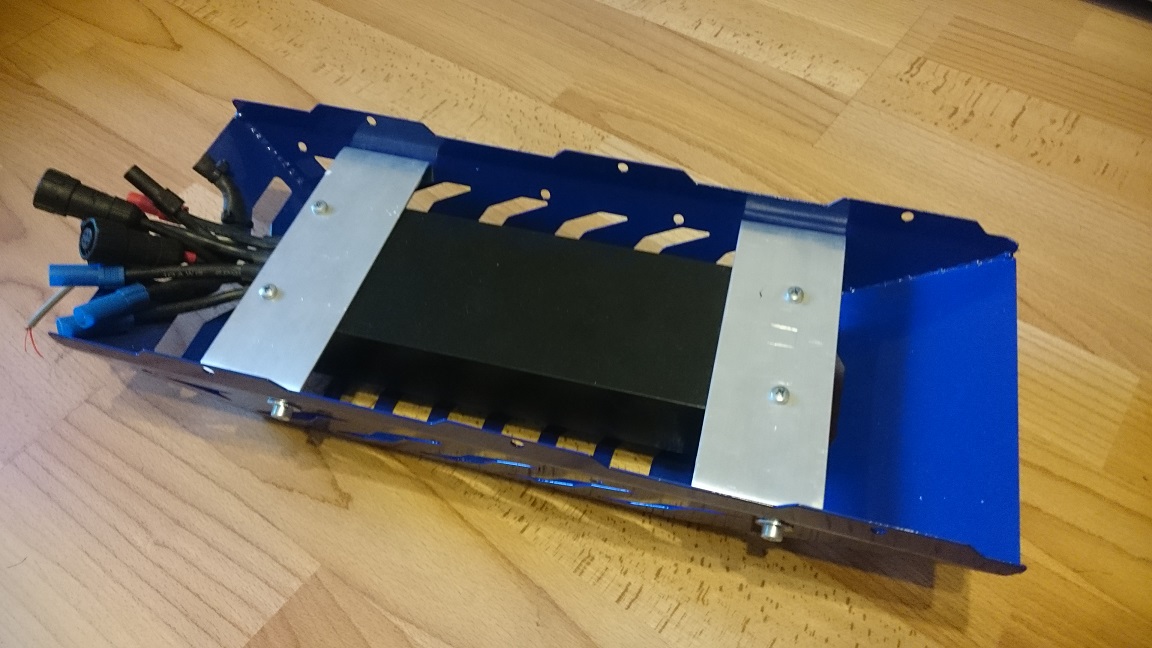

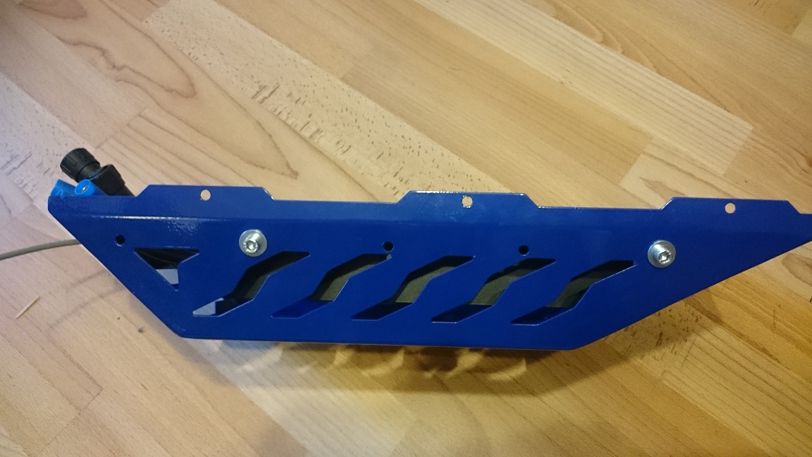

Изготовлены кронштейны крепления контроллера.
Боковины кронштейнов пришлось фигурно подпилить, зато теперь их не видно.

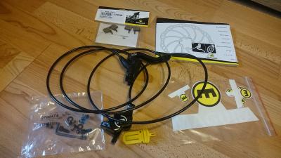

Тем временем пришла посылочка:

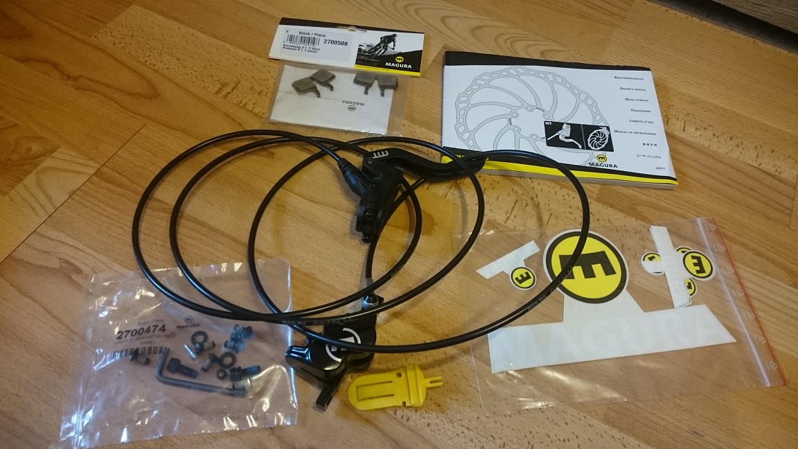

В ней гидравлический четырехпоршневой тормоз Magura MT5  и комплектующие к нему.

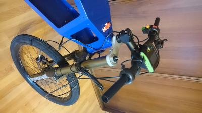

Прикидываю внешний вид рулевой:
Кстати верхняя корона вилки кастомная, изготовлена [user]Александр74[/user]

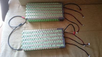

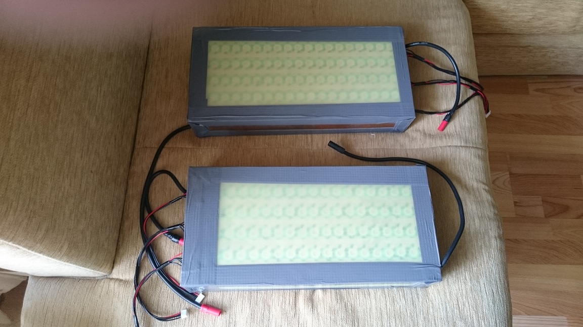

Наконец забрал у [user]andreym[/user] аккумулятор. Сразу немного облагородил балансирные хвосты.

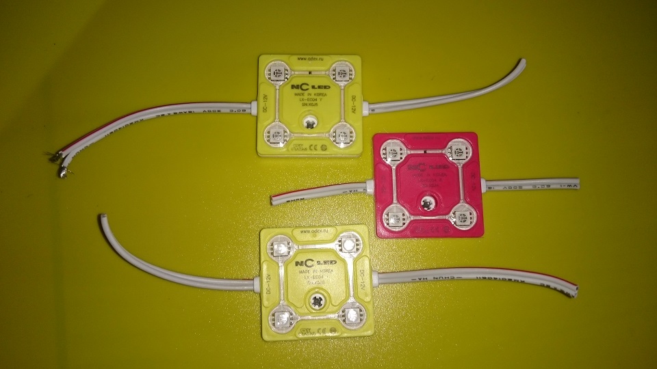

Начал монтировать вспомогательную электрику.

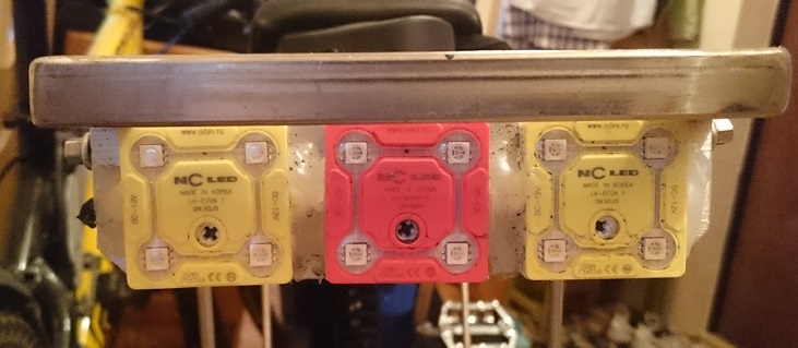

На задний стопсигнал и поворотники приглянулись такие модули:

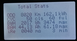

Тем временем на Центурионе без особых проишествий прошла 8 тысяча.

Аккумулятор упакован в текстолит.
И установлен в раму. Так же завершена электропроводка. Вел стоит на зарядке.

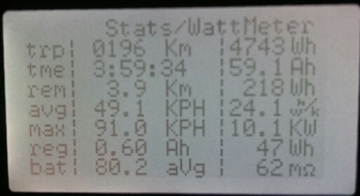

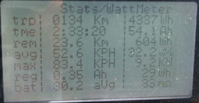

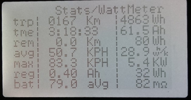

Остановился в Орле в гостинице "Орел", байк коптится под присмотром охранников на парковке.

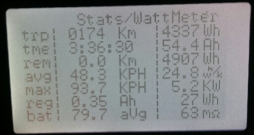

Статистика беспосадочного перегона Тула - Орел:
P.S.
Статистика от Орла до Курска получилась скромнее, видимо переменился ветер.

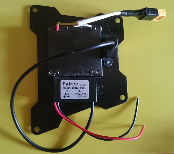

Дополню отчет по слаботочке начатый в посте 181:
Изготовлена плата распределения питания с реле поворотников и транзистором для сильноточных нагрузок, чтобы не перегружать микрик (идею взял в посте у [user]Grawer[/user]).
Она же, установленная на крышку с дисишками.
Задние поворотники и стопсигнал в сборе.

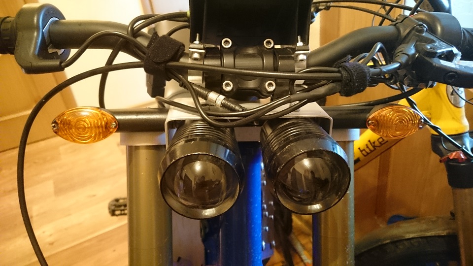

Фары, подаренные [user]АндрейS[/user] и перередние поворотники (аналоговые).

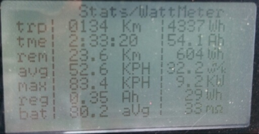

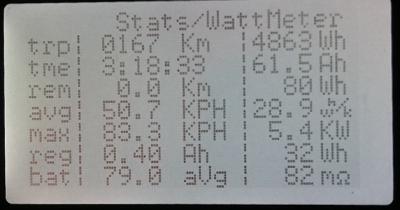

Отправился обратно. В Курске покататься не вышло, сначала были планы, потом лень, а под конец испортилась погода.
Статистика перегона Курск -Орел:
IDDQDesnik
#187
Статистика от Орла до Тулы получилась не такой бодрой как на пути туда, видимо такой рельеф местности.
IDDQDesnik

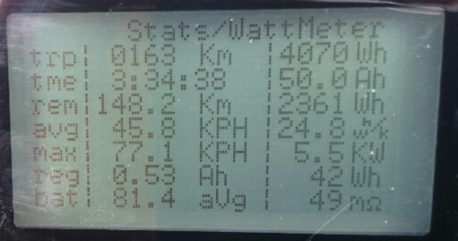

Доехал от Тулы до дачи приятеля под Михайловом в Рязанской области.
IDDQDesnik
#189
Крайний перегон Михайлов - Егорьевск получился рекордным по пробегу на одной зарядке. Километров 40 прошел за фурами, но долго так ехать не комфортно, по этому предпочел сбавить скорость и идти на круизе.  Кстати, в Егорьевске впервые по серьёзному остановила полиция: проверили права, поинтересовались электовелосипед ли это и отпустили.
IDDQDesnik
#190
Ну вот наконец я и дома. Так как маршрут хорошо известен и относительно короткий, решил пропулить побыстрее. За фурами в этот раз не читерил, больших перепадов высот не было.
Итого ~510 километров за 2 дня туда и 780 километров за 3 дня обратно.
