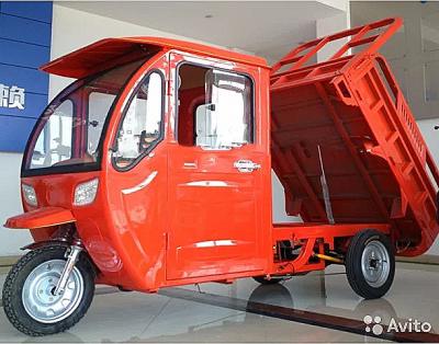

Вот такие чудики :)  появились: https://www.avito.ru/sankt-peterburg/mototsikly_i_mototehnika/motoroller_muravey_gibrid_elektro_benzin_300_km_1186148302
Без генератора, только на батареях - тыщ на сорок дешевле.
