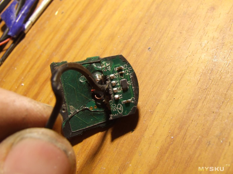

[user]yuri[/user], там не так всё просто. Всё управление в этих велосипедах сделано в цифровом виде по какому-то хитрому протоколу. Голландцы и немцы пытались разобраться в "мозгах" этих велосипедов, каких-то практических результатов мне найти пока не удалось.
Вот, например,  плата ручки газа. Даже у неё есть свой контроллер.
В принципе, попробовать можно, есть ещё парочка велосипедов, которым требуется "вправить мозги".

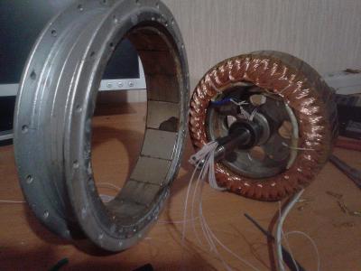

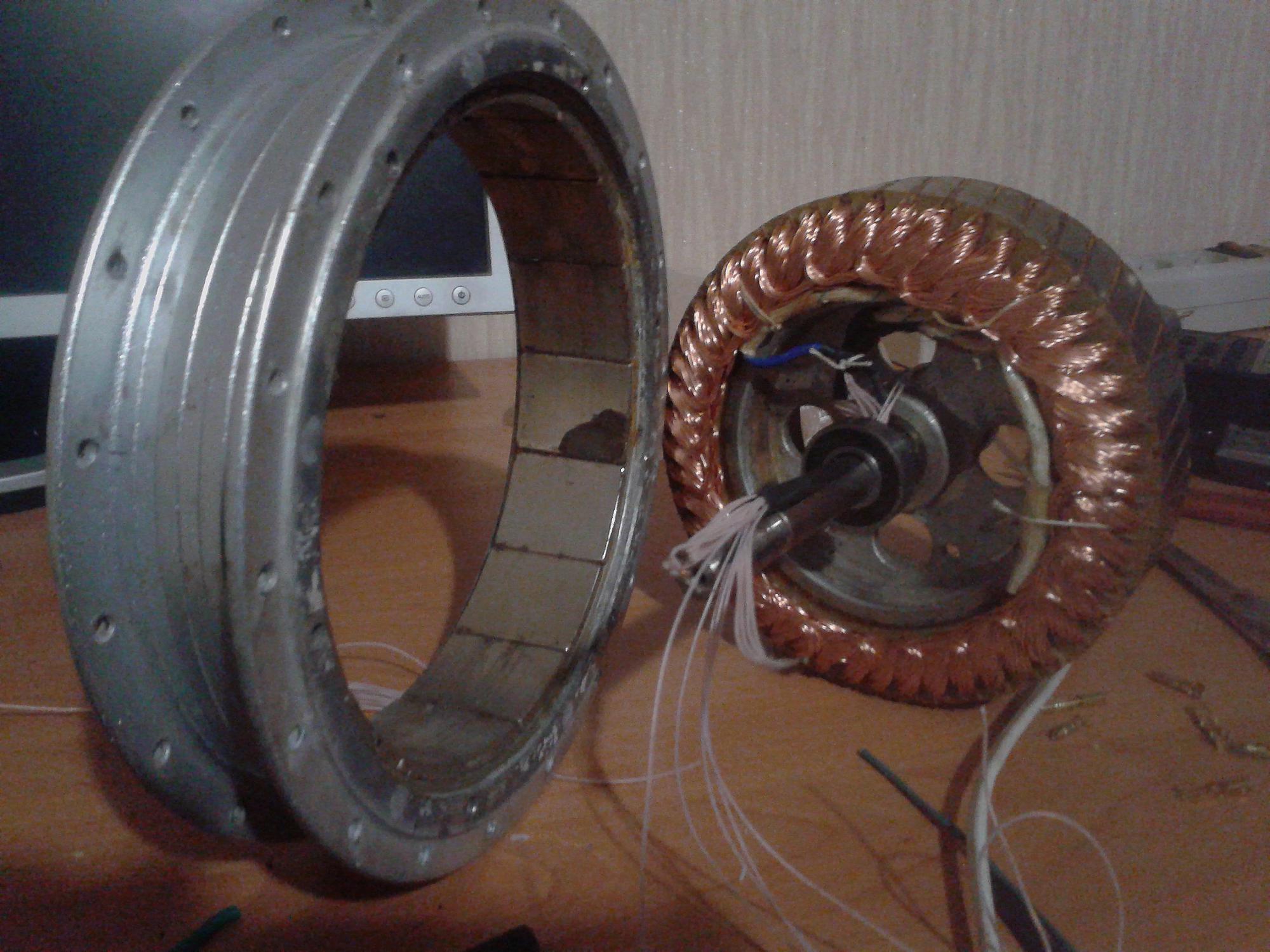

Сегодня немного позанимался движком от "Sparta ION" Удлинил и вывел через ось фазные провода и от датчиков Холла. Монтаж делал проводом МГТФ, удалось проложить по пять проводов в параллель на каждую фазу плюс пять проводов на ДХ. Место ещё есть, при необходимости можно будет добавить провода на термодатчик.
На роторе повреждено покрытие на двух магнитах, есть ржавчина в этих местах. На фото это хорошо видно. Насколько это критично?
Осталось собрать и проверить работу мотор-колеса.
DragonTM
Цитата: TOM от 30 Сен. 2018 в 20:31Насколько это критично?
скорее всего не критично, но ржавчину лучше аккуратно убрать и покрыть все тонким слоем лака.
TOM
[user]DragonTM[/user], спасибо, ржавчину немного сцарапал, при следующей разборке скрою лаком.
Сейчас двигатель собран, подключил к контроллеру в бездатчиковом режиме. Во всём диапазоне оборотов работает тихо и плавно, в отличие от гироскутерного колеса, которое рычит и подергивается на небольших скоростях. Вот только вращается медленно. Прилепил магнит, проверил скорость с теми же настройками велоспидометра, получилось 26 км/час. :-(
Скорости будет маловато. Придется искать решение.

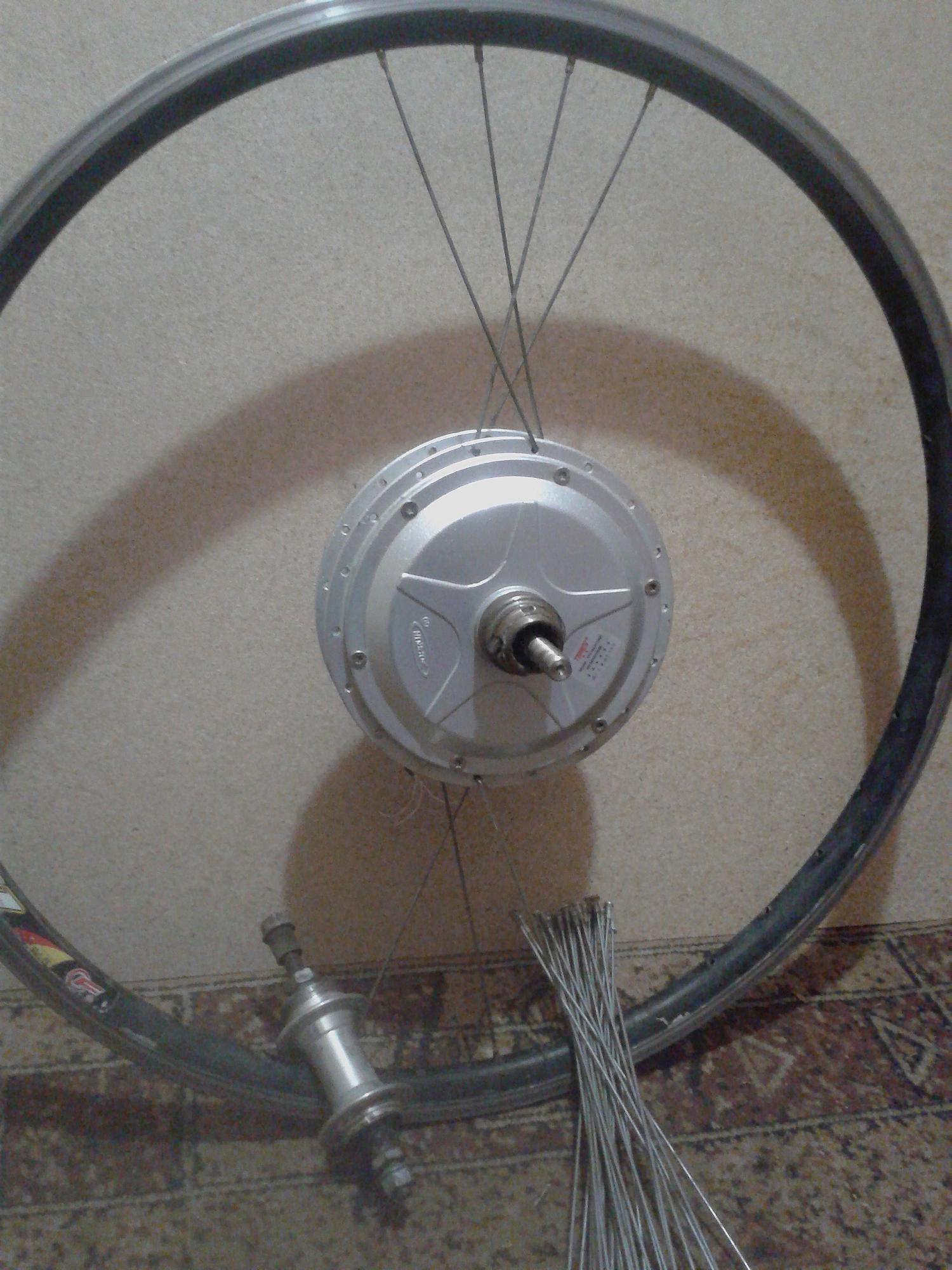

Всё, решено. Мотор-колесо от "Спарты" буду ставить на велосипед. Снял колесо с велосипеда, разбортировал резину. Трещетку решил переставить на мотор-колесо. Открутить её без съемника оказалось непростой задачей. Пришлось сначала снимать звёзды, рассыпав при этом все шарики :-), а потом уже газовым ключом откручивать основание.
Колесо расспицовано. При разборке уронил несколько ниппелей внутрь обода. Обод двойной, пришлось набраться терпения, пока все не вытряхнул их оттуда. Теперь нужно подобрать новые спицы. Есть в наличии несколько спиц длиной 190-195 миллиметров, попробую поставить для прикидки, должно получиться в один крест.
TOM
Сделана пробная спицовка, вроде бы получается, буду спицевать полностью.
TOM
Колесо заспицовано в один крест спицами длиной 190 мм. Трещетку удалось установить без всяких проблем. На одной из звездочек зубья сильно изношены, но решил пока не менять, остальные шесть ещё нормальные. Колесо установлено, после пробной поездки примерно 15 километров обнаружил, что часть спиц прослабли, пришлось подтягивать. Осталось установить аккумулятор, контроллер, ручку газа и испытать, как будет ездить на электричестве.
