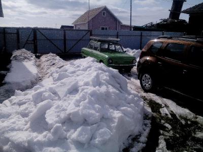

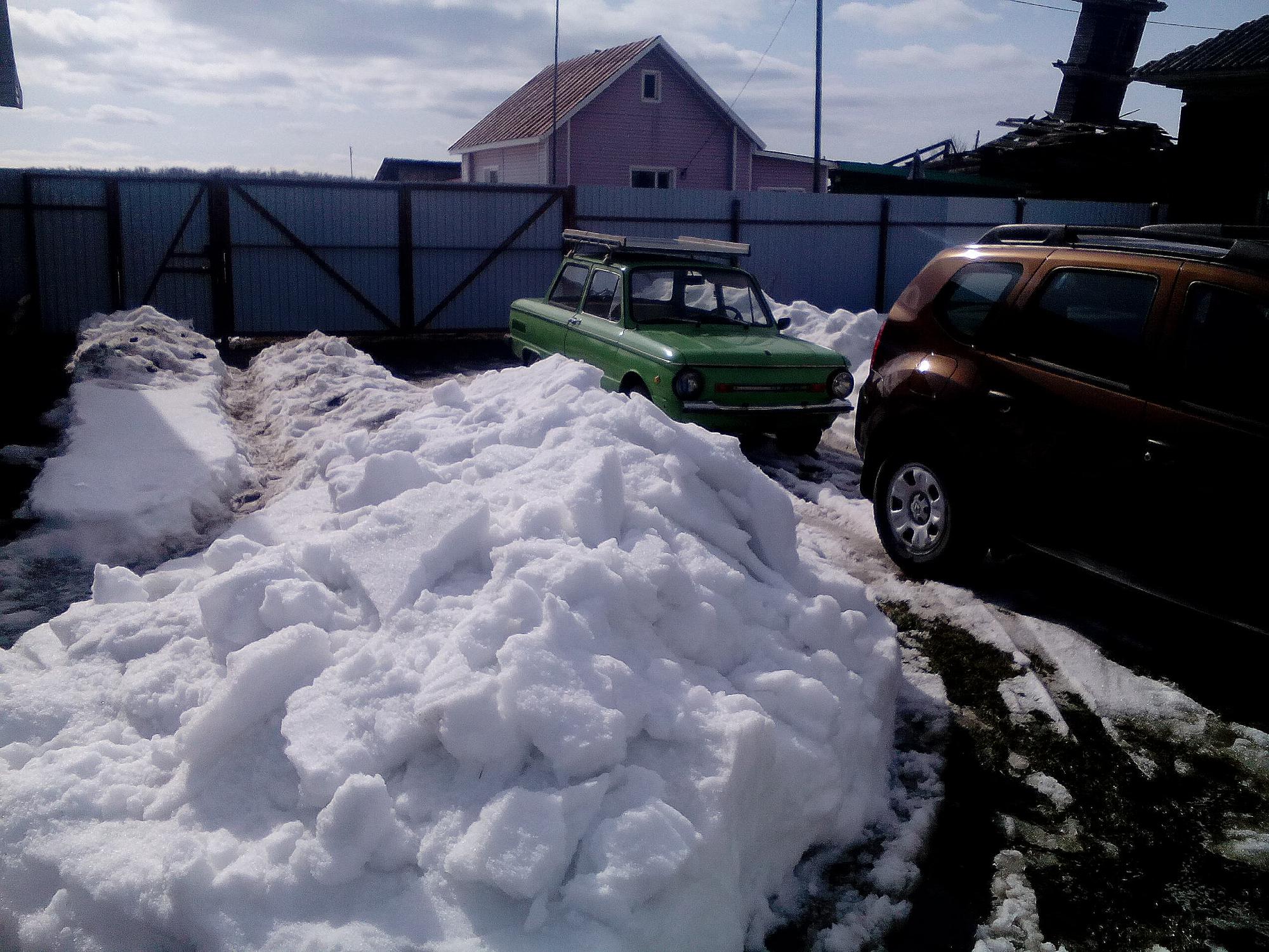

Приехал в деревню открывать сезон,не тут то было-завал полнейший :facepalm:.Весь снег выпал уже весной,а зима без снегу была.Гараж надо откапывать

Сегодня по плану откопать гараж,чтоб выгонять для зарядки от солнца.Двери с южной стороны,так что немного нужно.Добавлю ещё две свинки стартерные 60 ампер часов,будет всего паспортных 30 а.час лития,170 а.час свинца.Все хозяйство пока на 24 вольта,т.е 4.8 кВт.час.Свинец чем хорош,он не дохнет от перегрузок,а литий,если ёмкость мала подыхает мгновенно.Со свинцом в параллели терпит.

Цитировать.Гараж надо откапывать
Это тот что справа вдалеке?
мне нравятся альтернативные источники энергии      https://electrotransport.ru/index.php?topic=16670.0  Пытаюсь построить активный прицеп с электроприводом.
владимиррр
Цитата: Павел Ходько от 06 Апр. 2018 в 08:47
[/ftp]  Это тот что справа вдалеке?
И его тоже.Обед,все откопано!Можно заряжаться.

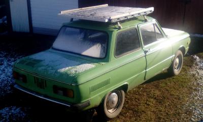

Раннее утро,-1 градуса,вчера целый день шёл дождь со снегом.Солнечная покрыта льдом со снегом,но работает.Обычно мах напряжение ХХ 22 вольта,а сейчас показывает 23, работает хорошо.Принято решение,батарею не чистить  :-)
Павел Ходько
Может лёд пропуская луч определённой длинны волны к элементам солара не пропускает его отражение  обратно потому что луч при нагревании о солар меняет длину волны которую лёд уже не пропускает и лёд снова отражает его на солар???
Или лёд со снегом работают как линзы

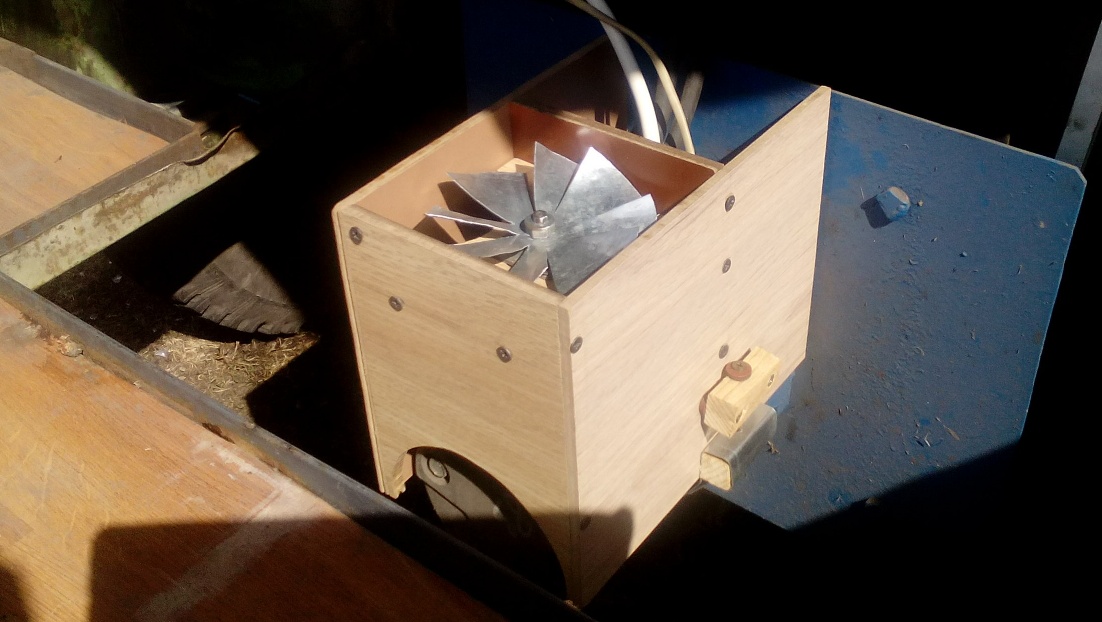

Сделал воздушное охлаждение двигателю.2 км,двигатель теплый

Поток воздуха вверх (естественное движение нагретого воздуха вверх,поэтому помогаем вентилятором,тоже вверх).

Newgamer
Я в своём 968М-Э сделал поддон на весь нижний  проём подкапотного пространства и запенил жабры. А щели крышки капота залил герметиком. Ни пыли ни грязи. Там и зарядки стоят и удлинитель и бачок Вебасто.
