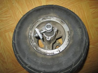

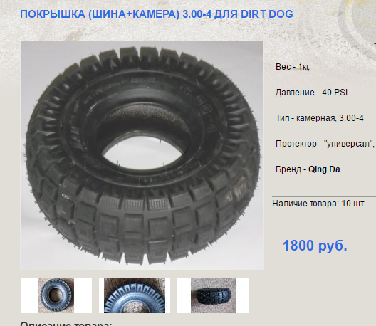

Подскажите, что за резина здесь, выскочила грыжа, хочу заменить, размер 26 см, получается 10 дюймов, а вот дальше  :bn:
gde700
[user]Kobold870[/user], посмотрите в том-же электроходе, была у них такая. Резина 3.00-4. Вполне возможно встанет кенда.
Li-Ion microvast 55,5V 22Ah
Begode Tesla V2 литровая.
Kobold
[user]gde700[/user], Может она там и есть, но мне бы размеры правильно им сказать, а то привезут и не подойдет.

Kobold
[user]Mr_Hurma_xD[/user],  Т.е получается 3-00-4 это размер резины?

Kobold
[user]Mr_Hurma_xD[/user],  Объяснили по русски, что как отличить, как ставить резину, в электроходе второй раз оперативный подход, мне такое нравится, резина стоит уже новая на самокате :)
Mr_Hurma_xD
[user]Kobold870[/user], какую хоть взяли, зубастую или дорожную ? Судя по аватарке - дорожную  :laugh:

Kobold
[user]Mr_Hurma_xD[/user], Шоссейная 4-00,  нагрузка до 150 кг примерно, она шире и больше предыдущей на 0.50. По асфальту идет плавно, обкатано.
Зубастая чисто для грунтов, но я там редко, в основном асфальт, велодорожки, парки, еще там была внедорожная, не стал брать, тогда и на перед пришлось бы ставить.

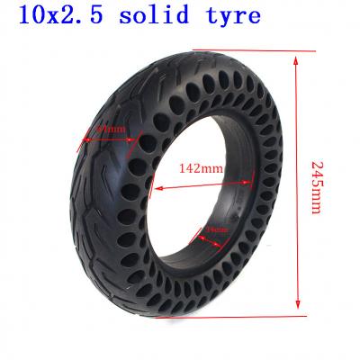

chug
#117
Скажите плиз у 10х2.5 посадочный диаметр
   10-2.5х2=5"=12.7см?
(штангелем измерял 15см у диска посадочное для этой покрышки...)
У 90х65-6.5"  =16.5см?
Разговор пр dualtron ULTRA и D-S2
Покрышки взаимозаменяемы? Есть желание 10" на ультру одеть.
10" покрышка на ULTRA какую спецификацию будет иметь?
Вот видео ультра на 10" моторе??? видимо диаметр покрышки всё таки? https://www.youtube.com/watch?v=skBr4IpcSM0
Добавлено: нашёл, - 152мм и 160 посадочное.

Зорро62
   10-2.5х2=5"=12.7см?
Я немного не понял , значит можно на 10 колесо диск 6дю = 150 мм одеть покрышку 90/65-6.5 ?
Бабай
Цитата: Зорро62 от 09 Фев. 2018 в 16:07Я немного не понял , значит можно на 10 колесо диск 6дю = 150 мм одеть покрышку 90/65-6.5 ?
Покрышка 90/65-6.5 имеет посадочный 6,5" = 165,1 мм. На 150 мм болтаться будет и вылезет за реборды.
