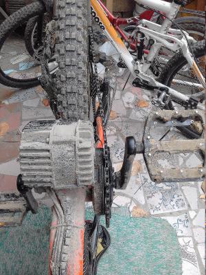

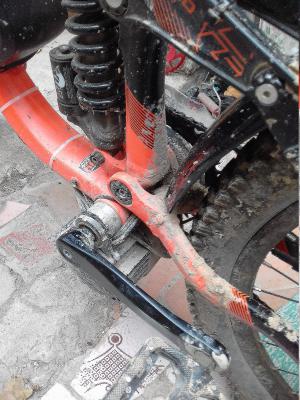

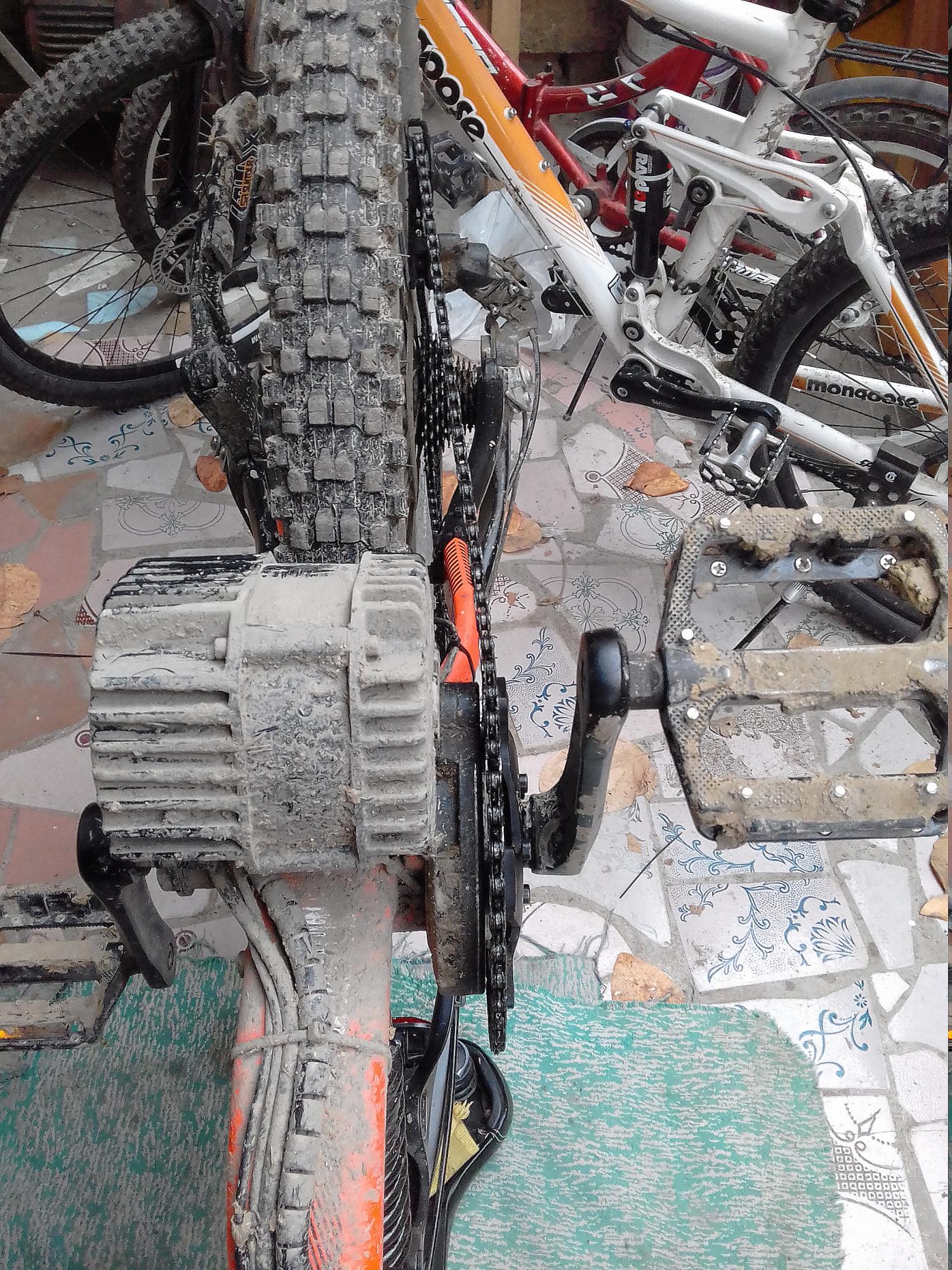

Цитата: Илья Борев от 15 Апр. 2019 в 07:28
Такой вопрос, возможно смогу купить Norco Aurum 6.2 2014, б/у. Каретка как говорит продавец Race Face Respond DH, 83мм. Какой движок надо покупать и встанет ли он в такую широкую каретку?
Не стал бы рекомендовать  кареточный движок на такую раму.
Ибо, из за конструктивных особенностей рамы, его можно поставить только снизу.
Опасно для движка, разобъёте о грунт...
А насчет ширины - есть широкий выбор от 68 до 120 мм (при заказе это учитывать)
У танка свои правила...

Цитата: Xимкинский от 15 Апр. 2019 в 07:51Такой вопрос, возможно смогу купить Norco Aurum 6.2 2014, б/у. Каретка как говорит продавец Race Face Respond DH, 83мм. Какой движок надо покупать и встанет ли он в такую широкую каретку?
эх жаль, такой велик подвернулся, прямо мечта... А какой тогда посоветуете вел идеальный для кареточного мотора. Охота чтоб амортизаторы были спереди и взади хорошие, надоело ездить по горам на табуретке, спина болит. Да и 1000Вт мотор задний не справляется с уклонами, приходиться пешком завозить

Цитата: Илья Борев от 15 Апр. 2019 в 07:28Такой вопрос, возможно смогу купить Norco Aurum 6.2 2014, б/у. Каретка как говорит продавец Race Face Respond DH, 83мм. Какой движок надо покупать и встанет ли он в такую широкую каретку?
нормально встает
Rubik
Цитата: Sergei74 от 15 Апр. 2019 в 19:22нормально встает
Да вставать-то он встаёт, но выше правильно пишут - зачем нужен двухподвес с таким низким клиренсом? Неудачная рама для миддрайва ж.

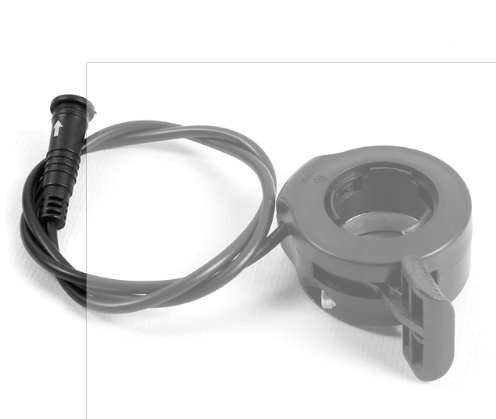

[user]acyd[/user], Здравствуйте. Можно Вам задать пару вопросов: Ручка газа на руль по Вашему лучше и удобнее какая? В виде ручки как на мопедах и мотоциклах или под палец (управляется пальцем)? И ещё: какой дуэт из двух звёзд передняя основная (42Т, 44T, 46T, 48T, 52T) и задняя на кассете колеса (укажите её в количестве зубцов) будет предпочтительнее при езде по городу при условии, что переключателем скоростей я не хочу пользоваться и иметь среднюю при этом скорость и оптимальную при этом тягу. Всё это для мотора Bafang 48V, 1000W кареточного типа, колёса = размером: 27.5

Цитата: BOLOTNIY от 16 Апр. 2019 в 01:07Ручка газа на руль по Вашему лучше и удобнее какая?
курок...первая
Xимкинский
Вообще то, это кому как нравиться - кому черная икорка, а кому свиной хрящик...
Как по мне так вторая ... ручка газа ;-)
у меня на одном  велосипеде  с BBS-02 ручка газа родная (курок, как на снегоходе), на другом велоситпеде с таким же мотором   я поставил поворотную ручку (как на мопеде).
Езжу и на том, и на другом. Если ездишь всегда только на больших оборотах, а скорость выбираешь исключительно передачей, то годится и курок. А  с поворотной ручкой скорость  газом дозировать как мне показалось, поудобнее. Только когда выбрасываешь курок и ставишь вместо него такую поворотную ручку, надо перепаивать на неё разьём , отрезанный от  шнура курка ,  при этом важно не перепутать, куда  там  какой провод припаивать. (плюс, минус питания и сигнальный . обычно плюс красный, минус черный, но лучше убедиться)

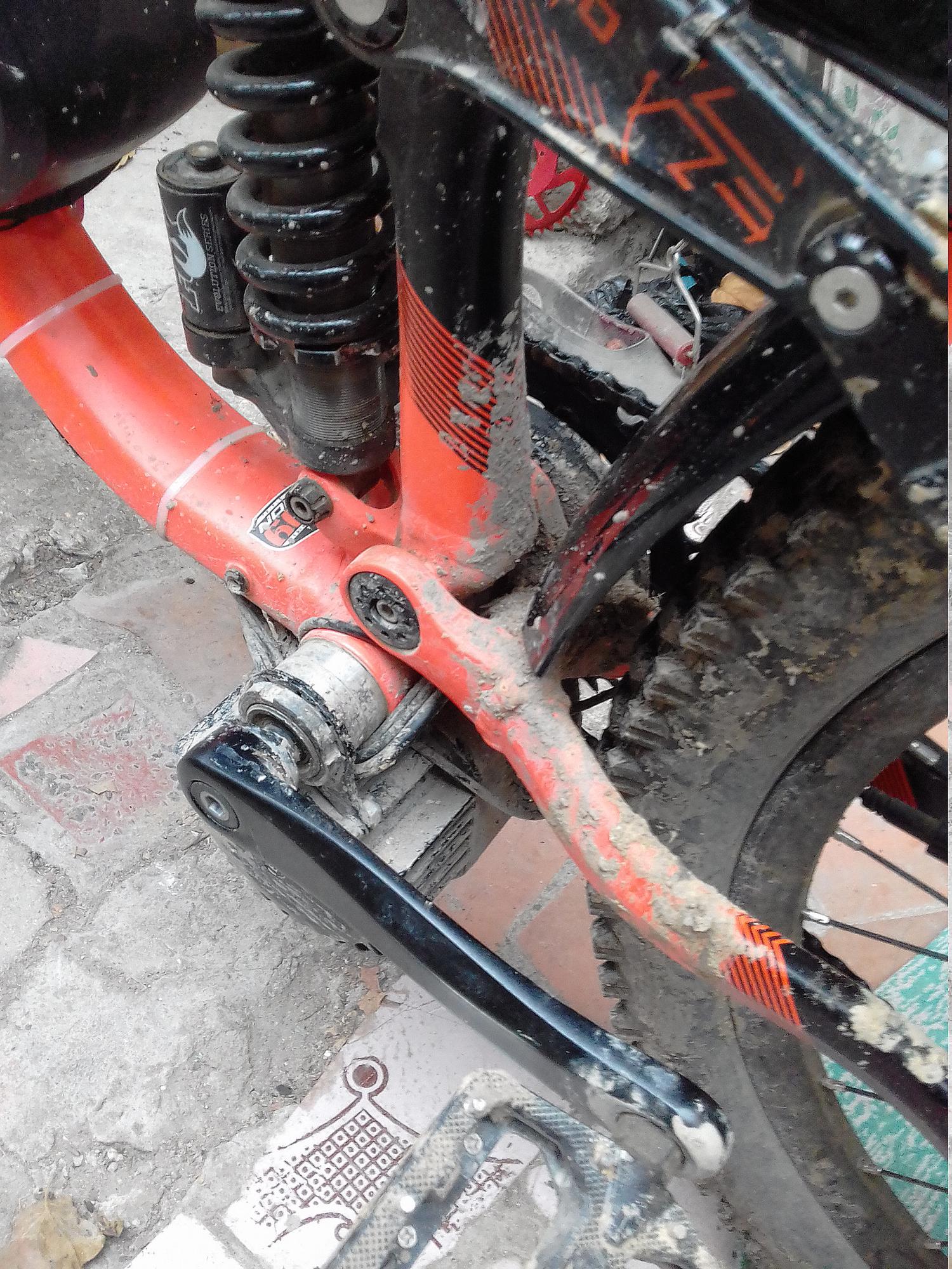

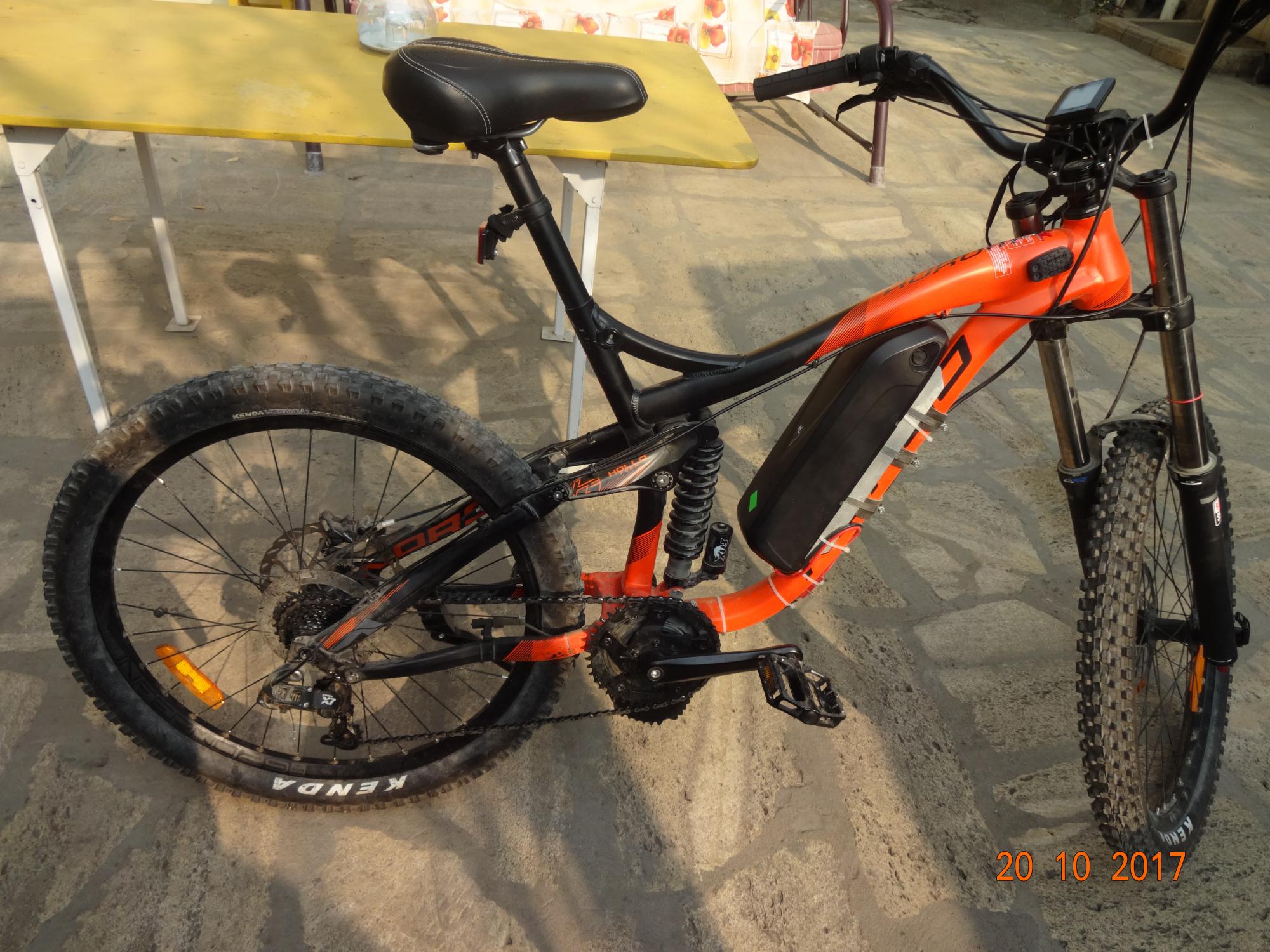

Цитата: Rubik от 16 Апр. 2019 в 00:51Да вставать-то он встаёт, но выше правильно пишут - зачем нужен двухподвес с таким низким клиренсом? Неудачная рама для миддрайва ж.
а может человеку и не надо скакать по горам,вот мне нужно просто передвижение и у меня колеса 24 и клиренс выходит 22см мне хватает
killer258
да я бы не сказал по фото, что клиренс низкий.  У меня гораздо ниже по сравнению с этим. Особенно на том из моих велосипедов, который 20"
И ничего, ни разу не задевал за булыжники, торчащие из земли. Может, просто обьезжаю их..

Цитата: Sergei74 от 16 Апр. 2019 в 13:24а может человеку и не надо скакать по горам,вот мне нужно просто передвижение и у меня колеса 24 и клиренс выходит 22см мне хватает
Ну не сравнивайте - у Вас труба всё же от каретки удачнее уходит сразу...
На счёт гор - как показывает опыт, опасны не горы, а "двухсторонние" бордюры, брёвна и т.п.
