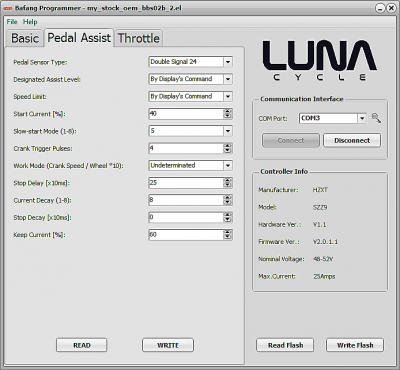

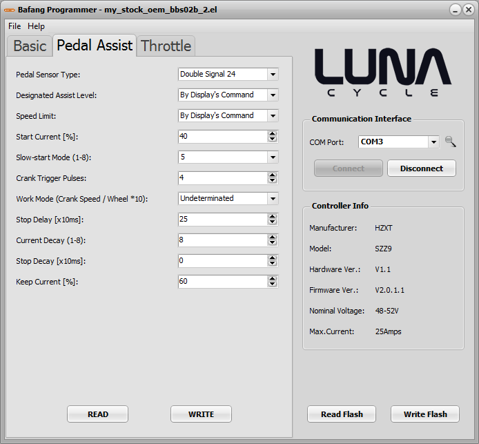

Цитата: Tymmmi от 21 Апр. 2019 в 08:52Time of stop
Вроде нет там такого параметра, что за софт?

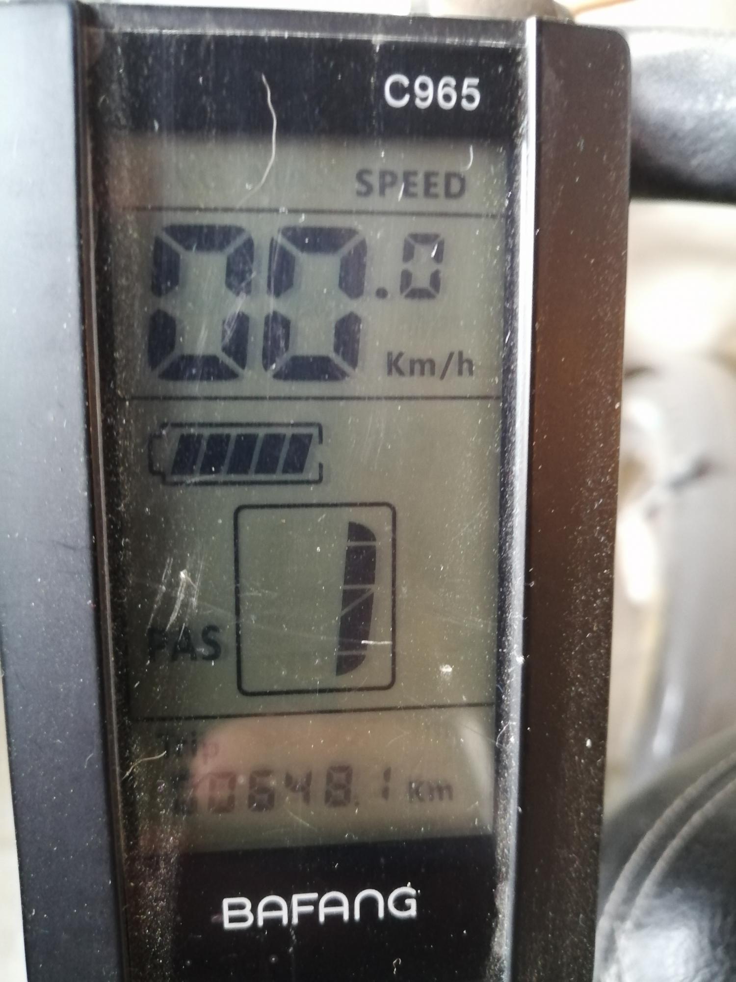

Написано С 965, во всех мануалах есть ваттметр, у меня нет почему то, даже места под индикацию нет. И в настройках вкл/выкл power дисплей отсутствует. Как так ?
BBS 02
bunif11
artu  Смотри мануал нет там ватт
artu
Вижу, спасибо.  :-(  Другие мануалы попадались.....
BBS 02
Бешеный енот
[user]artu[/user], ваттметр там не очень хорошо реализован,больше отвлекает от дороги.
Хороший амперметр гораздо более полезен.
Бафанг 36в25а500вт
acyd
Дисплей показывает данные с контроллера. Это значит хреновый ваттметр именно в контроллере+ задержки на передачу данных.

Цитата: dengor2 от 21 Апр. 2019 в 18:20Rubik, подозреваю, что у вас это Stop Delay. ссылка
Да не, это очевидно. Интересно просто какая версия софта сейчас самая последняя, а то что-то понаплодилось рескинов одного и того же, да ещё и с кривым английским (и это у Luna...) :)
