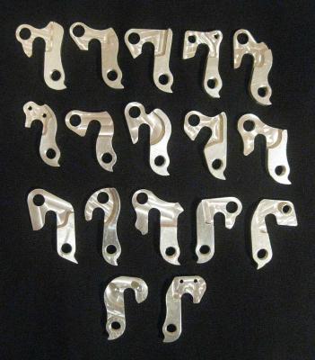

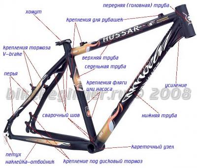

killer258
Цитата: diod555 от 23 Июнь 2015 в 23:02
[user]killer258[/user], уровень переклюка ниже плинтуса...он детской нагрузки не выдержит ,и умирая попадет :kidding:  в колесо и у вас сталинград..... :pardon:
а что же всё-таки в них ломается?  сколько езжу, ни на одном велосипеде не сломался.
Да, и что такое петух? а то очень часто он тут упоминается, а где эта деталь в переклюке, я даже не знаю, как он выглядит
diod555
#2400
[user]killer258[/user], петух куда вкручиваем переклюк есть ,цельный с рамой есть сьемный, выполняет зашитную функцию.... :exactly:.
