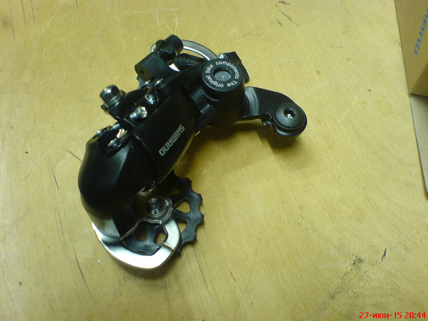

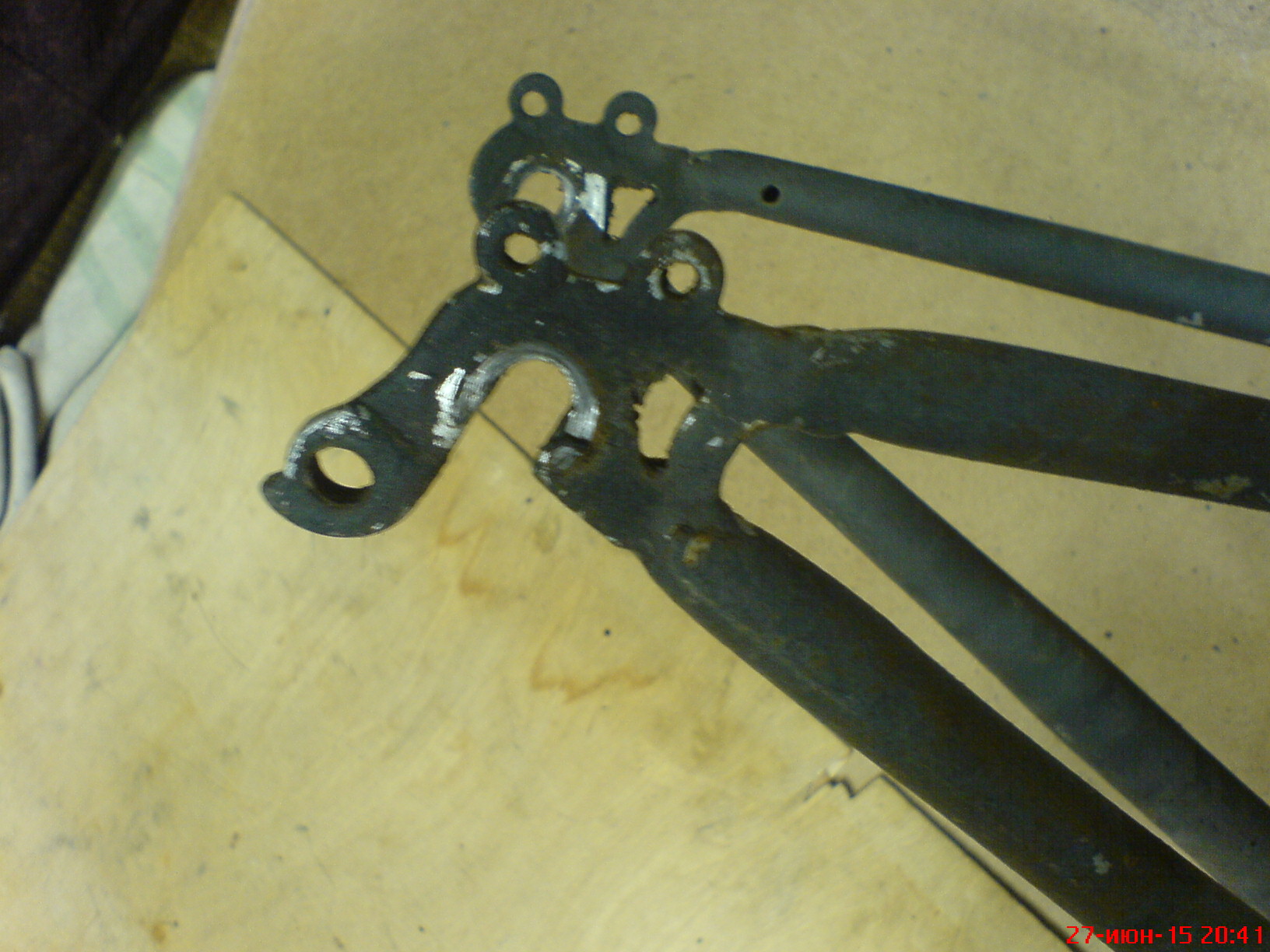

killer258
Цитата: acyd от 27 Июнь 2015 в 19:54
у меня померло 4 переклюка на бафанге
deor xt - износился лопнул один из мелких шарниров, т.к переклюк был сильно стар (я его починил, но потом подсорвал резьбу под ролики в алю лапках, да и  стал хлябать основной шарнир под болт) отложен,
Если я правильно понял, то петух- это вот эта заушина на раме идущая вниз, с резьбовым отверстием?
и купленный сегодня переклюк
он именно для данного случая?
(та рама, что сломалась, была другая, и там переклюк сидел  прямо на оси колеса. Оказывается, переклюки-то разные бывают, а я думал, везде один и тот же)
Вот думаю, а нельзя ли какой-нибудь подддон защитный сделать или  может, два защитных колпака с боков колеса надеть, чтоб туда сучья и проволока не залетали?
