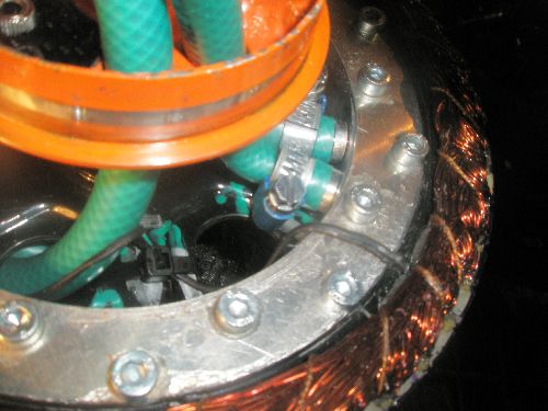

Цитата: Rocksteady от 06 Сен. 2013 в 00:53
Сейчас произвожу расчеты, в теории чтоб разогреть за 1 секунду 3 миллилитра воды нужно 1000w тепла, помпы же могут давать поток на 2 порядка больше - даже если учесть что внутреннее сечение будет 0.7мм поток будет на много больше чем нужно
Так же система охлаждения имеет нелинейность - чем выше температура двигателя тем больше тепла отдает радиатор системы охлаждения из за большой разницы температур и тем выше вкачиваемая мощность, например некоторые форумчане катаются на температуре 130с (кромотор)- добавив такую систему охлаждения на той же температуре они смогут ездить при куда более высоких скоростях и мощности
Добавлено 06 Сен 2013 в 00:58:31
Ну вот крошка - при постоянной скорости в 75-80кмч уже 140 градусов - тут выбор или сверлить - но тогда мотор не герметичен или как я предложил, если правильно все сделать то не придется ограничивать скорость температурой как на видео (13.15 - температура 150с)

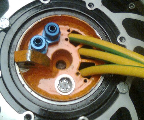

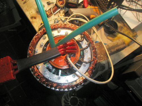

Охлаждение от Greyborg.  :wow:
Возможно многие уже видели...
http://www.greyb.org/assembler2.html
http://epowerbikes.ru/archives/1603

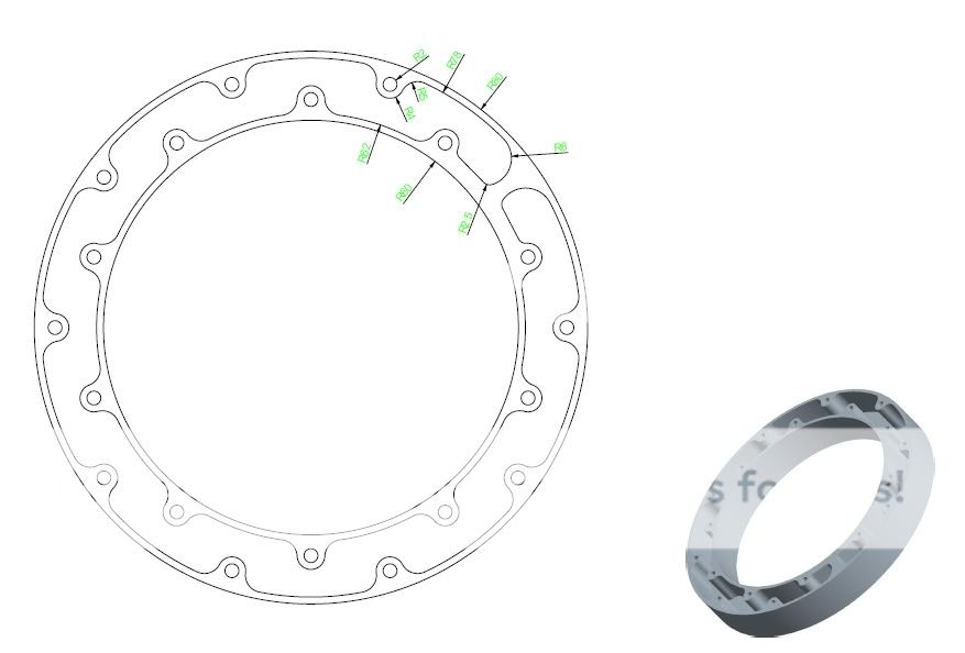

Ну раз посчитать дальше все стесняются продолжим:
Итак, чтобы рассеять  1кВтч нам (при дельтеТ=50С) надо прокачать 20л воды за час. Посчитать капиляры и подачу можно либо отталкикаясь от сечения капиляра, либо от подачи насоса, в зависимости от того что есть в наличии.
В любом случае нам нужно отталкиваться от прокачиваемого объема.
Предположим у нас есть капиляр площадью вн.сечения 2кв.мм. (диаметр 1,6мм, если капиляр круглый) нам надо прокачать 20л=0,02куб.м.
L=0,02/0,000 002=10000м - это на столько метров нам нужно прогнать воду через капиляр за час. Значит скорость потока в капиляре получится:
V=10000/3600=~2,8м/с=10км/ч
Скорость подачи, как мне кажется :sorry:, великовата.
Я бы ориентировался на сечение 10 (диам.3,6мм V=2км/ч ), а лучше 20кв.мм (5мм, V=1км/ч)
Хотя я легко мог ошибиться в ноликах  :bw:, прошу проверить.

Дельту немного подкорректировать можно - на улице 30 градусов мк 100 или даже 120
SMILE1
Да нет вопросов, зависимость линейная увеличение дельты вдвое позволит вдвое снизить скорость теплоносителя или вдвое уменьшить сечение, смотря что важнее.
Выбирайте.
