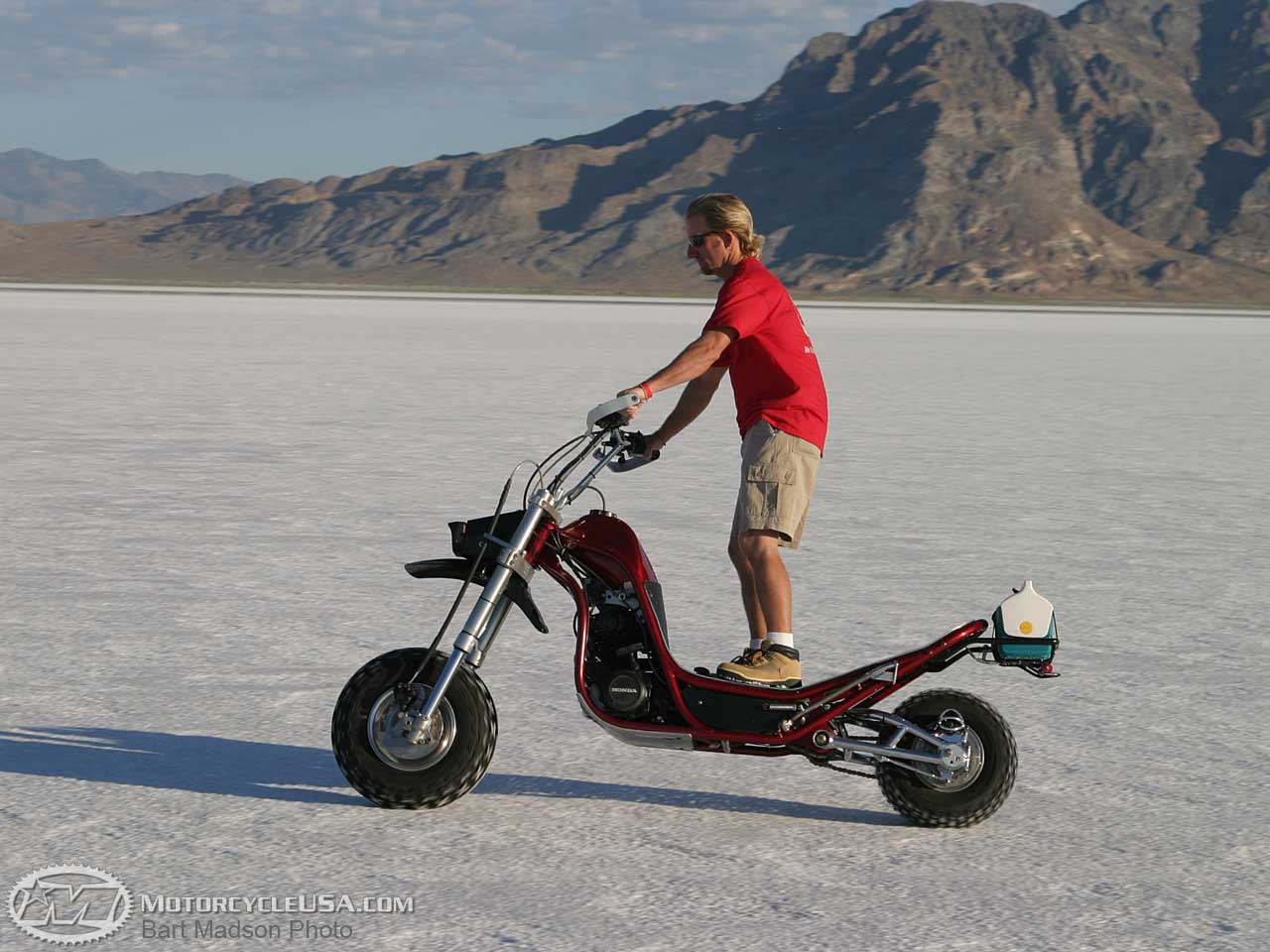

Pavel__
Осталось поставить переднее колесо побольше и батарею закрепить под задней частью рамы и ЭЛЕКТРОСАМОКАТ готов. ;-)
на ДВС можно внимание не обращать
