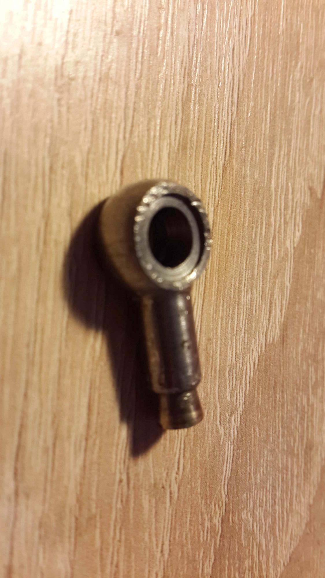

Емае. Мнения разделились. Илс да потому что мото своит все дешевле. Не знаю. Я пока думаю. Впринципе мне нкжен фитинг только такой:
И я могу собрать тормоз. Но фитинг этот стоит примерно 300р. Блин шланг мото столько стоит)) мото ручки прикольней еще, видно уровень у них, рычаги так рычаги..

[user]AutoLand[/user], сделать можно но геморроя много. У меня на ESTO стоит спереди тормоз мото на мото-вилке и вело диске 203, но брал плавающий суппорт (цилиндры только с одной стороны) и стачивал суппорт чтобы влез. Также пришлось подпиливать колодки (накладки), хотя правильнее было бы поставить кастомный диск вырезать на лазере 220 и пошире рабочую поверхность.
На заднем скрещиваю, в виде эксперимента, главный тормозной цилиндр от мото (под ногу) с суппортом вело (крепление суппорта велосипедное у телепорта). Проблема следующая - малый выбор суппортов под ДОТ4 (мото все на ДОТ). Банжоболт на 8 в магазинах редкость в основном м10. Резьбу в суппорте перерезал метчиком, не знаю какая там была, но близкая. Вело-суппорт хрен прокачаешь, во всяком случае мой джуси3, так как в нем нет клапана для стравливания воздуха.

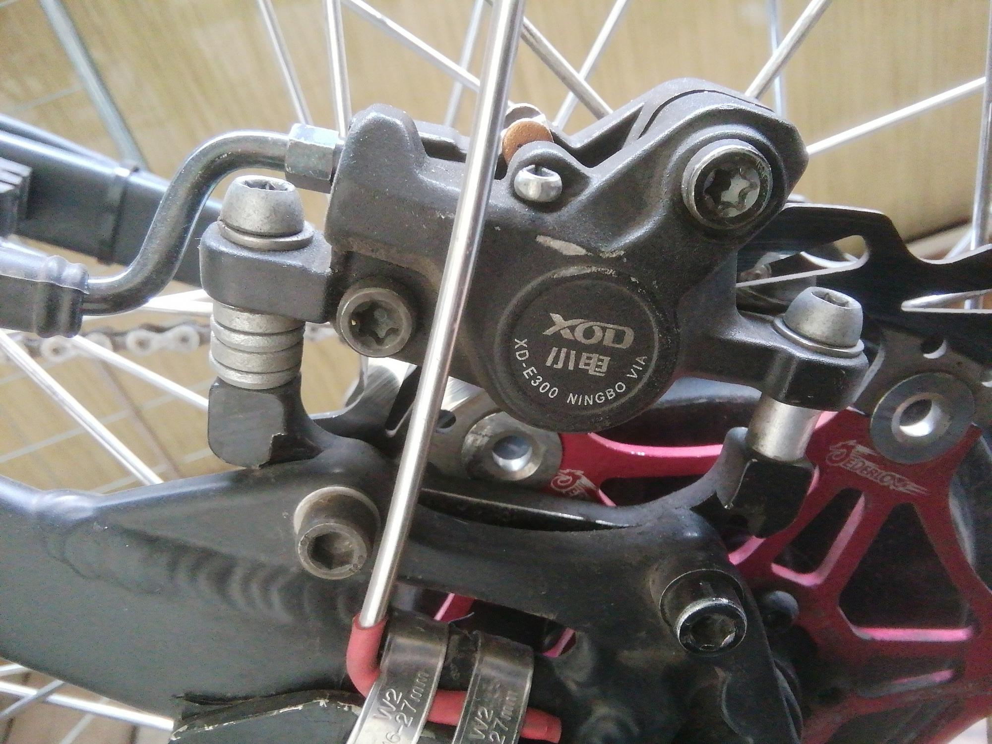

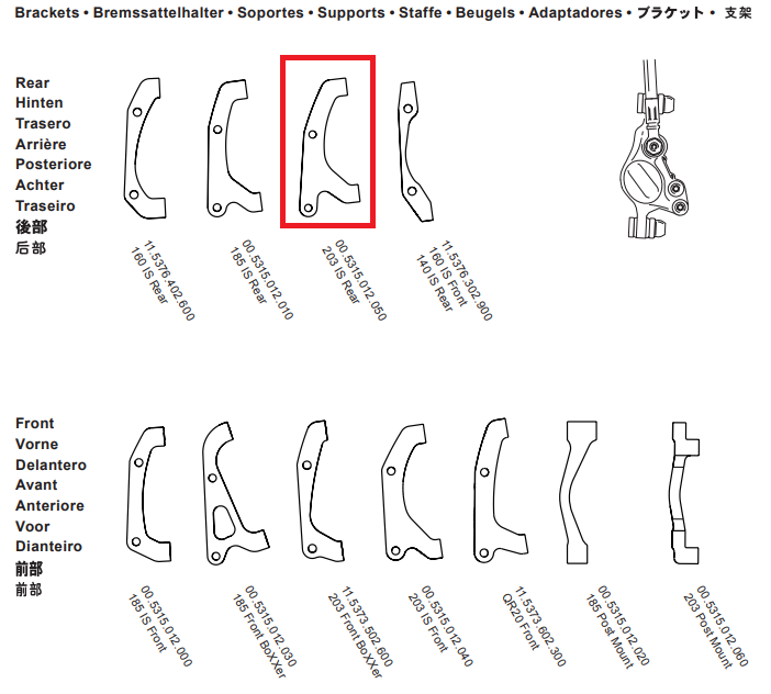

Коллеги, научите, 203 ротор должен в принципе ставится на заднее колесо? Адаптера найти не удалось, только 203 вперёд\180 назад. И как заставить колодки полностью обхватывать диск. Брал комплект, а оно вона как, пара миллиметров на колодках не стачивается.  :bn:

Цитата: морячок от 17 Июнь 2018 в 18:52И как заставить колодки полностью обхватывать диск. Брал комплект, а оно вона как, пара миллиметров на колодках не стачивается.
Всё это хозяйство, легко настраивается, либо покупается ПРАВИЛЬНЫЙ адаптер, либо с помощью шайб, подгоняется существующий.
Цитата: морячок от 17 Июнь 2018 в 18:52203 ротор должен в принципе ставится на заднее колесо?
Обычно такой не требуется, пустить юзом колесо, может и более мелкий. Но если очень хочется, почему бы и нет ;)

DragonTM
должен быть.
serg79
да есть они есть . тоже с подобным косяком столкнулся  . колодки  не  по всей  плоскости диска  у меня колодки были чуть выше верхней кромки  диска . сточил переходник  .
морячок
Цитата: newsky526 от 17 Июнь 2018 в 19:09Обычно такой не требуется, пустить юзом колесо, может и более мелкий. Но если очень хочется, почему бы и нет
Оно не для юза. Оно чтобы не бодалось с мотором.
Цитата: DragonTM от 17 Июнь 2018 в 19:38должен быть.
Откуда картинка? Магазин где?
DragonTM
