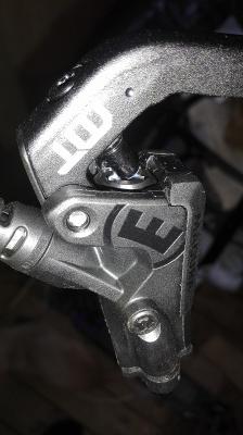

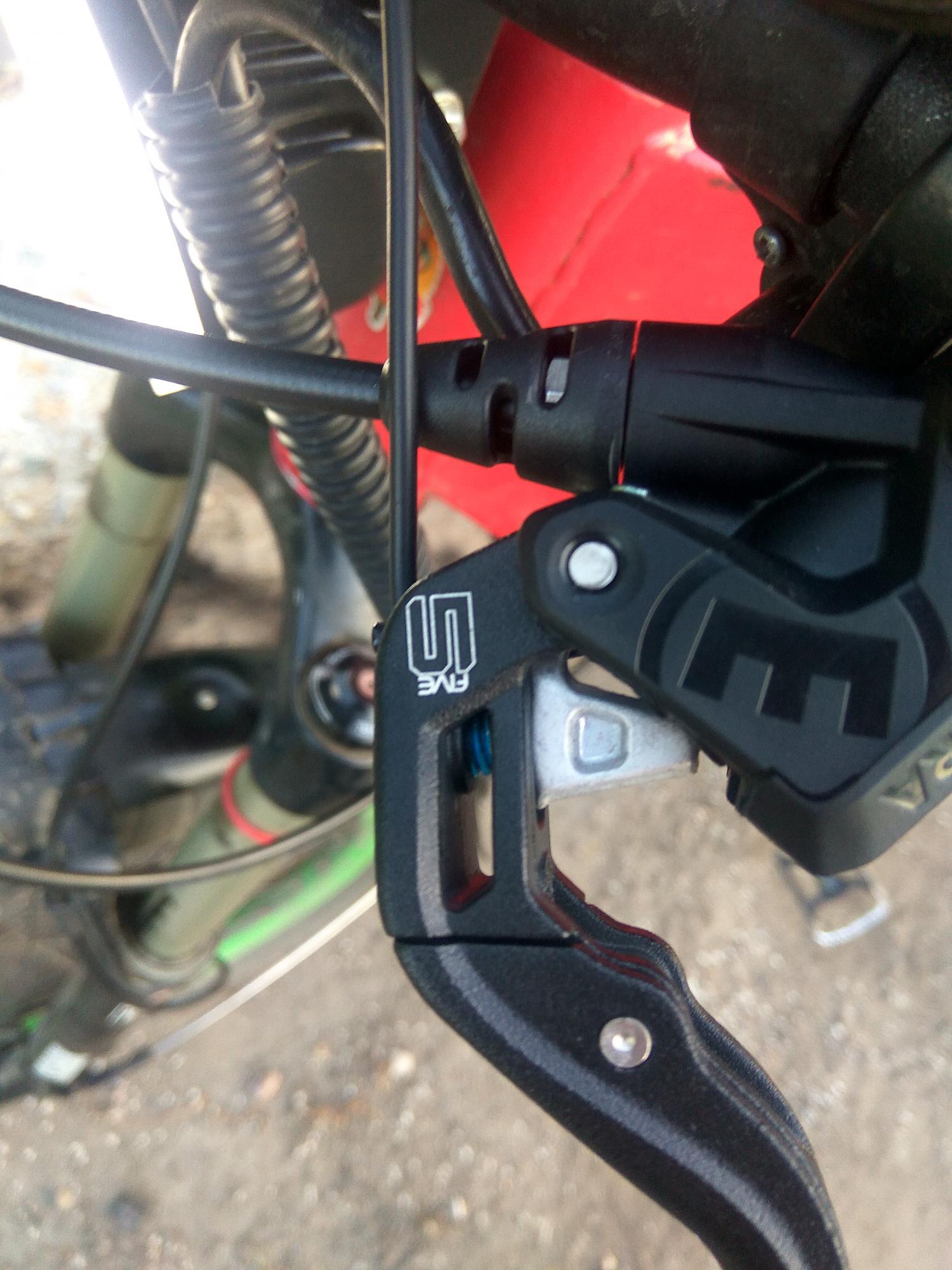

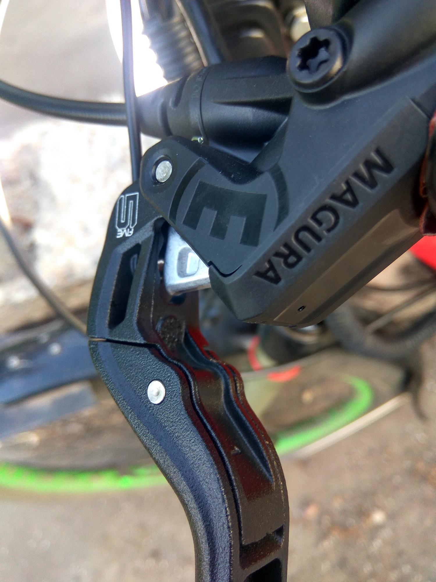

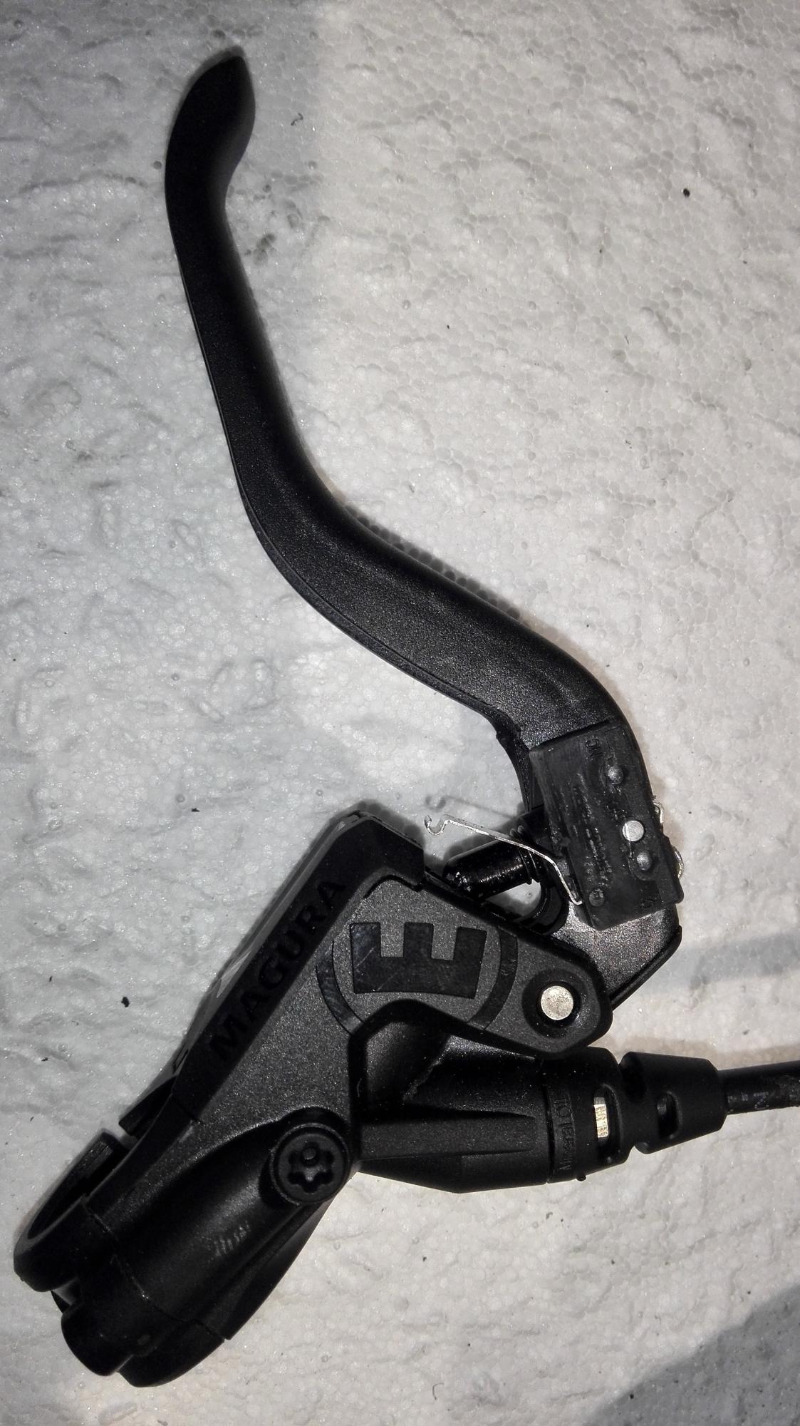

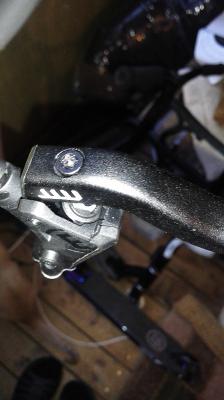

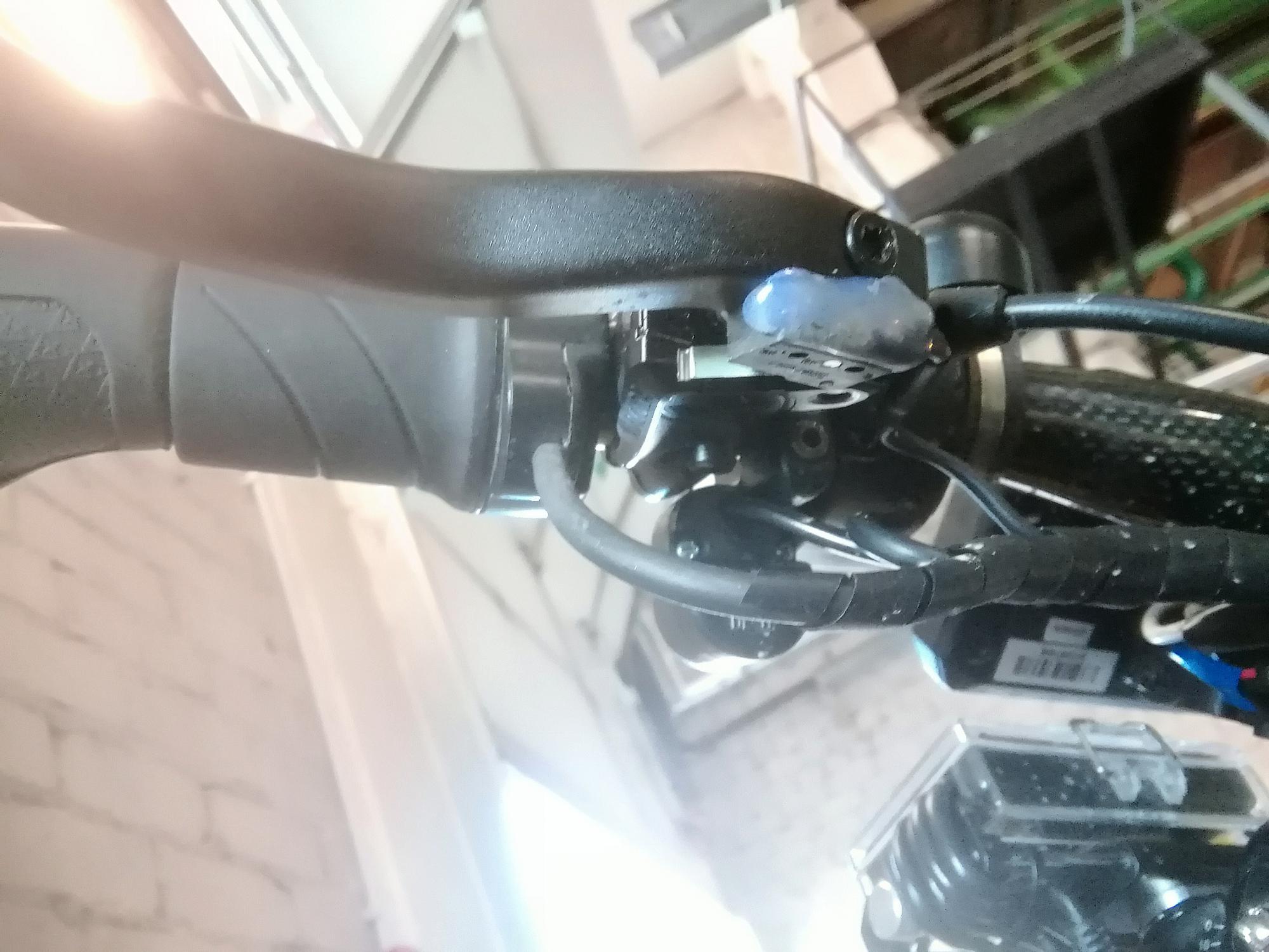

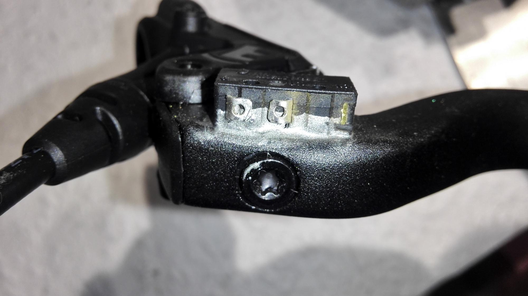

Ироды, они сделали ручку составной, а у меня -цельная! Но принцип, понятен конечно. Ладно, буду колхозить микрик.

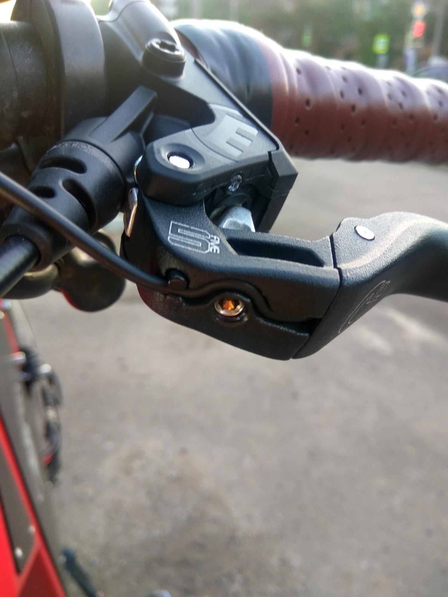

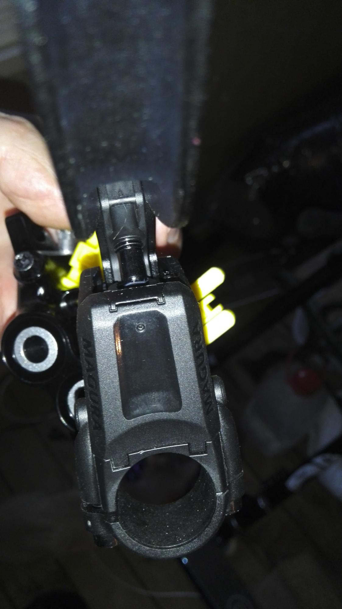

Это хрень какая-то, я с этой магурой сегодня упал 2 раза, каждый раз что-то отламывая от велосипеда. вырвал провода из контроллера, свернул одну тормозилку, оторвал заднее крыло и сорвал блок кнопок. Проблема в том, что за многие годы катания на механике выработался рефлекс в критической ситуации рука автоматов давит тормозилки с соответствующей силой а магура по нажатию легче в разы из-за этого весом руль сворачивается на ходу и ничего с этим пока сделать не могу (
newsky526
[user]Stanislavchik[/user], жмёшь, одним - двумя пальцами или сколько помещается на ручке? Это принципиально. Если двух много-переходи на один, пока не привыкнешь.

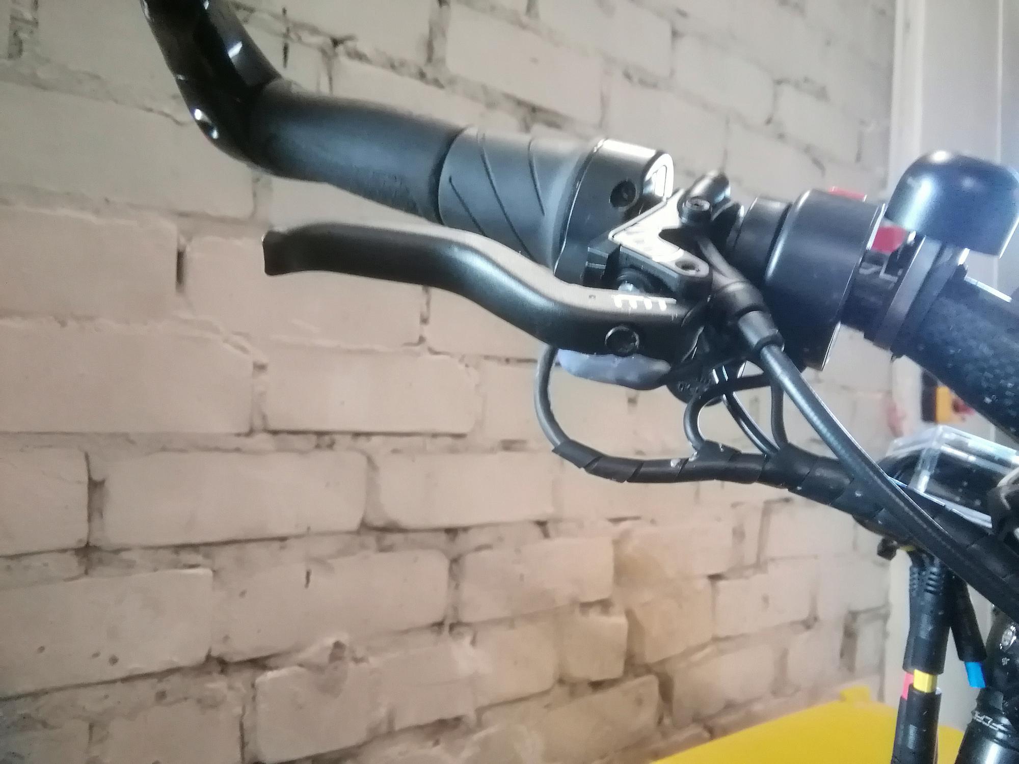

Вот оно, как у меня:

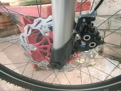

В целом тормоза конечно понравились, ручки красивые и удобные, двойная ось ручек ощущается необычно, но своих денег они не стоят, я отдал  за них 15тр, сейчас они стоях за бугром по 124евро + доставка, но я с самого начала сознавал, что это эмоциональная покупка. У меня с самого начала стояли бюджетные тормоза, и при нормальной настройке их вполне хватало для скоростей 50-60 кмч.

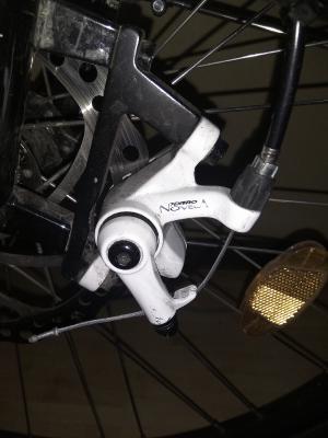

Спереди стояли tektro novela

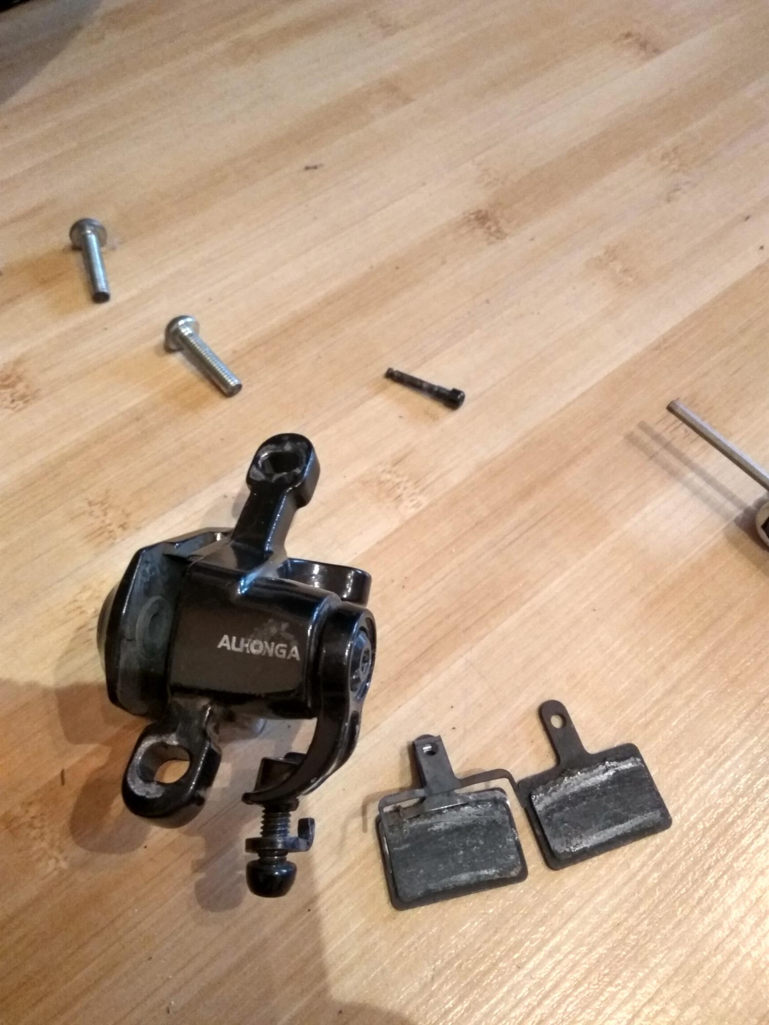

Позади стоял лютый китай alhonga, который мне поставили на мой первый вел, собраный веломастерами, эта тормозная машинка ставится на пирожки в виду узости места между двигателем и тормозным диском. Ничего плохого про неё сказать не могу, при должной настройке тормозит уверенно и в состоянии заблокировать колесо.

В прокачке магуры вообще нет ничего сложного, она простая как палка. Если хотите приезжайте ко мне в Жуковский, рублей за 300  - 400 прокачают, есть и опыт (тренировались на моем велике) и  жидкость

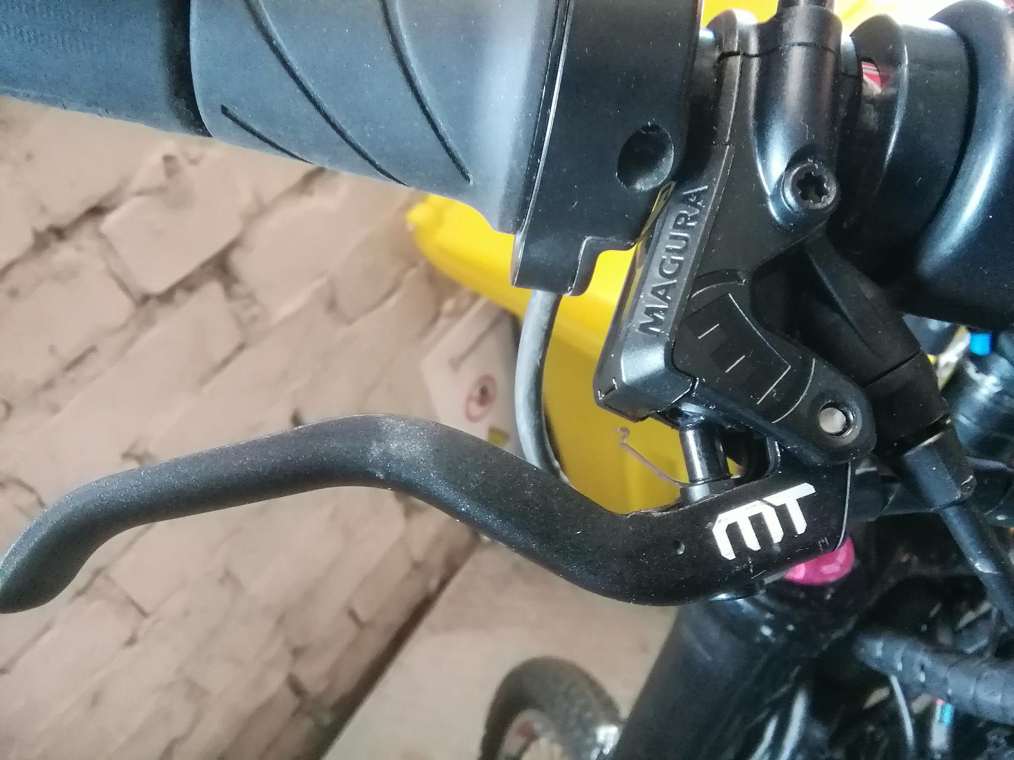

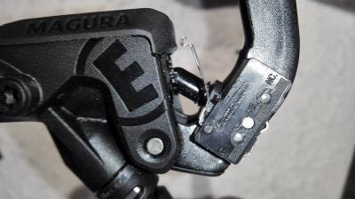

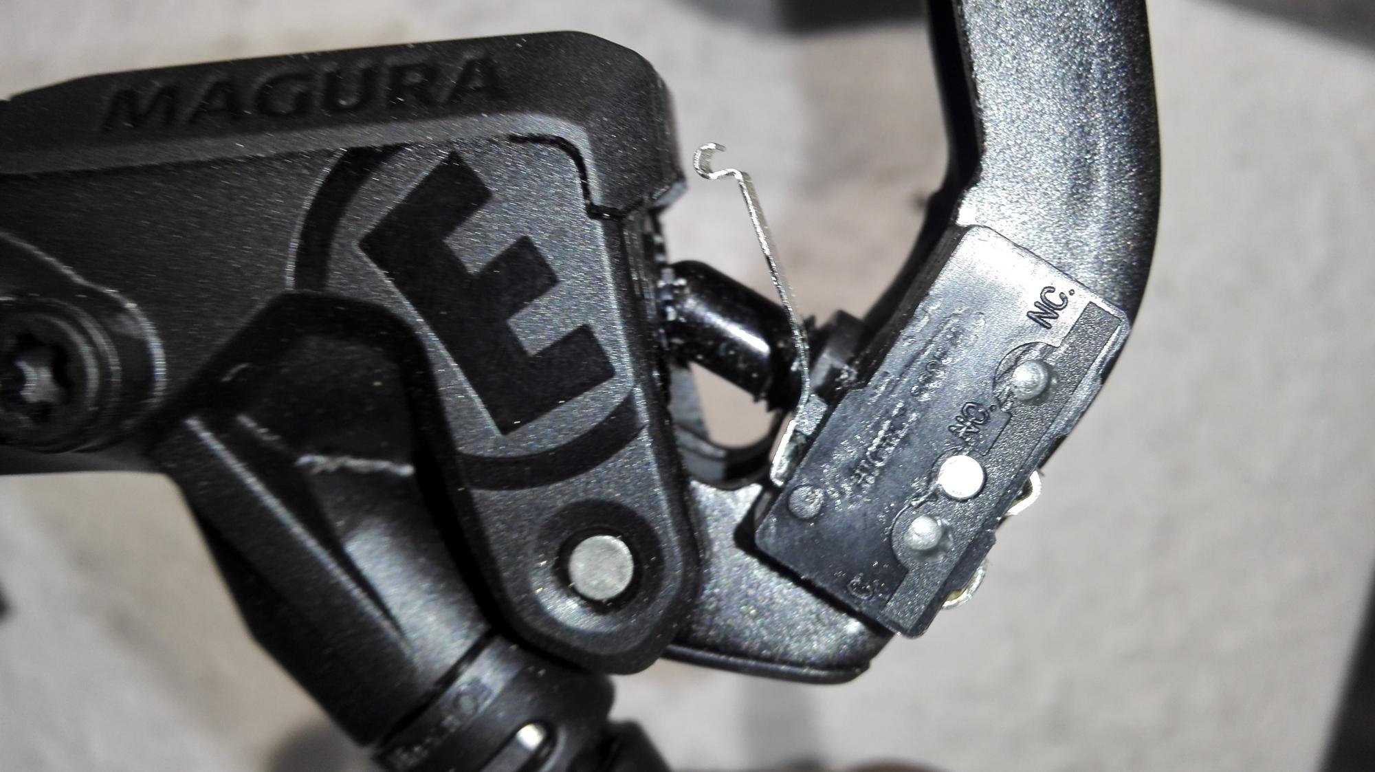

Установил я 5-ю Магуру. Предварительно приколхозил к ней концевик. Работает он замечательно. Микрик клеил на эпоксидный клей. Тормоза , конечно суперские-берут плавно, но сильно.  B-)
