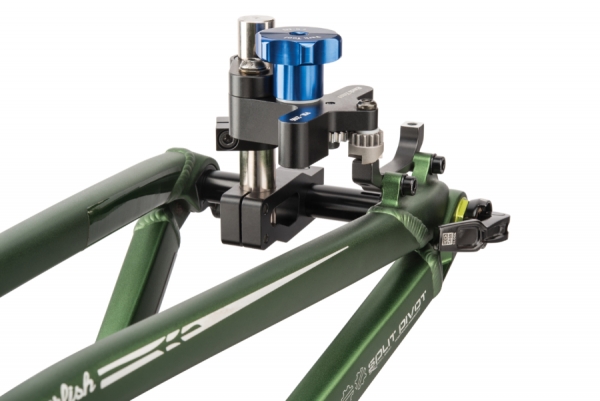

serg79
[user]dimka[/user],      зажимаете  в тиски  выставляете обои части на нужную высоту . подтачиваете  свой переходник  болгаркой тот который  дешевый  что б если что можно было купить  новый  у нас они по 150р . если получается криво   ищите  хорошую мастерскую и   ровняете  такой  приблудой
https://youtu.be/zBsqYnYj_sE
