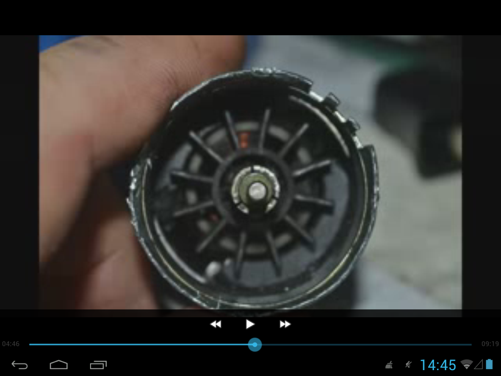

Влад Мак
Цитата: mr.Dream от 07 Июль 2018 в 22:59
[user]Влад Мак[/user], в коллекторнике полюсность задаёт число ламелей коллектора. Двухполюсные коллекторники только в школьных демонстрационных стендов) у коллекторников немного другой принцип. Может быть два магнита. Но за счёт многополюсного ротора угол потокосцепления имеет много мелких шагов. Если бы былоттолько два полюса - были бы мёртвые зоны.
Вы, наверно, давно не разбирали двигатель шуруповерта.
Их, обычно не ремонтируют, а меняют на новые, но я как то разбрал из любопытства и попытке подремотировать.
Там, всего три якорных катушки (дорогих моделях - пять).
В советских игрушках тоже стояли электродвигатели с тремя якорными полюсами.
К сожалению, в Гугл картинках не нашлось фотографии якоря шуруповерта.
Скрин отсюда (автор говорит от трех ламелях, хотя качество видео очень посредственное) https://m.youtube.com/watch?v=jvwAWxywYf0
