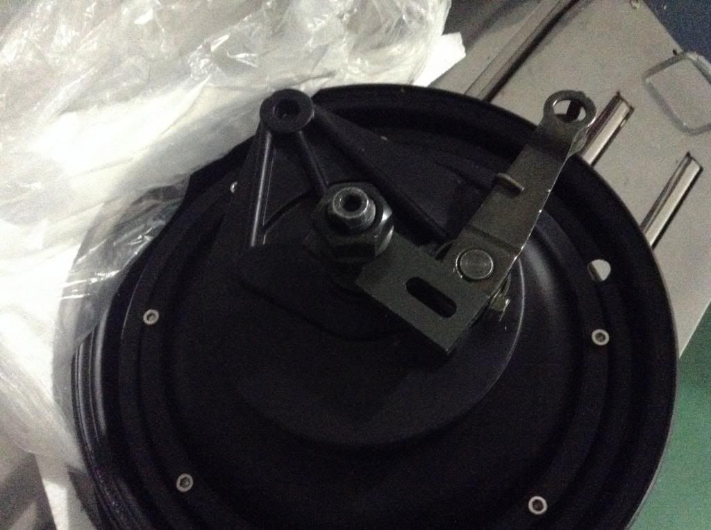

МК готово, но будет у меня только ближе к майским... (месяц автотрейдинг + доставка по китаю)
Похоже витки будут 26х3 - 1000 оборотов при 84V
Ну и схема МК

Ура МК приехало во Владивосток :-) и новые фотки 4кВт кваншуня.
