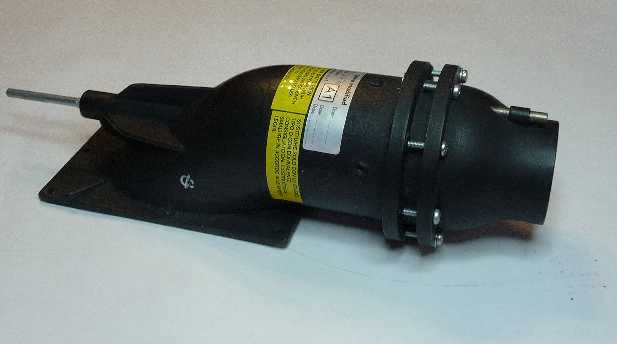

Разработка ВДУ78 на первый взгляд кажется сырой.
Аргументами служат: чертеж водомета, выполненный не по ЕСКД.
Изделие, изображенное на фото, в своей конструкции имеет винты не достающие до крепежных отверстий фланца корпуса; применены винты разного вида (разная форма шляпки), некоторые с шайбой и без шайбы.
Наклейки на корпусе - похоже на немецком и кажется итальянском, по русски ни слова.
Надеюсь, что изделие изображенное на фото, не рабочий образец, а макет/прототип.
владэк
По крепежу - на фото болтики чисто нажиулены для фото - выше фото на столе там винты все на месте .
На наклейки внимание не обращайте -это у нас есть любитель ярких наклеек импортных.
Ну любит куданибудь чтонибудь яркое примастрячить B-)
Ну и естественно на фото один из опытных образцов
владэк
На фото водомет в варианте 78мм еще из первых экспериментальных (2017г), третий или второй наверное по счету.
БЕЗ ЛЯПИСТЫХ НАКЛЕЕК :-D
установленного вала и трубки водозабора на сопле.
На этих первых вариантах еще экспериментировали с материалами внешнего и внутреннего армирования водовода .
на фото вариант с армировкой полиэфирными смолами с стеклосеткой (если приглядется в одном месте квадратики сетки проступают и их видно).

владэк
При все уважении к труду тех людей которые вам проектировали но налицо явное нарушение геометрии водовода , большой угол подьема , малое скругление  и малая площадь входного отверстия водовода что даст образование вихревых течений которые не лучшим образом скажутся на работе импеллера , вероятнее всего отсутствие обтекателя вала ,  что еще более ухудшит  ламинарность течения потока воды , думаю что предпочтительнее было бы уменьшить расстояние прямого участка трубы водовода ( а оно по канонам "водометостроения" равно диаметру трубы водомета ) на 20-30 % и оставшееся место трубы использовать для устранения этих проблем. Просто сейчас проектирую и моделирую в Solidworks по одному заказу электрический водометный движительный комплекс поэтому позволю себе несколько замечаний по поводу вашего проекта . Просто взляд со стороны , не более . В общем расчитанный и смоделирований импеллер с почти равной скоростью течения потока по внутреннему и внешнему контуру лопасти и переменным шагом что дает больший упор при меньшем энергопотреблении от двигателя . на подходе турбо импеллер с двойными лопастями ( на 28% по расчетам и моделированию эффективнее данной модели )

Сопло теперь не из АБС а из более прочной пластмассы PETG
При диаметре импеллера 70мм, диаметр самого водовода 74мм. Угол наклона водовода (заборной части) тоже нормальный не больше и не меньше.

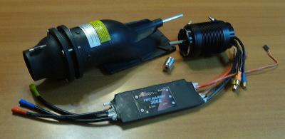

Вот полный  комплект с водометом 70мм. Безколлекторник 6300Вт -600kV(48-56В)+ регулятор оборотов на 300А в пике. Вал мотора 8мм + муфта 6х8 для стыковки с ВДУ.
Есть муфты в наличии и с демпфером.
К комплекту можем предложить и  АКБ Li-Ion  48В(30Ач)  с платой защиты 150А+ зарядное
Кроме мотора 6300Вт к водомету с этимже регулем можем поставить мотор 8000Вт Водомет данный можно стыковать с моторами 11 и 13000Вт (такие тоже у нас есть)+ другой регуль помощнее. Можно поигратся с диаметром выходного отверстия сопла -есть еще 2 варианта сопел с разными диаметрами выходного. Кому надо -можем предложить само сопло сделанное уже из алюминевого сплава на заказ.

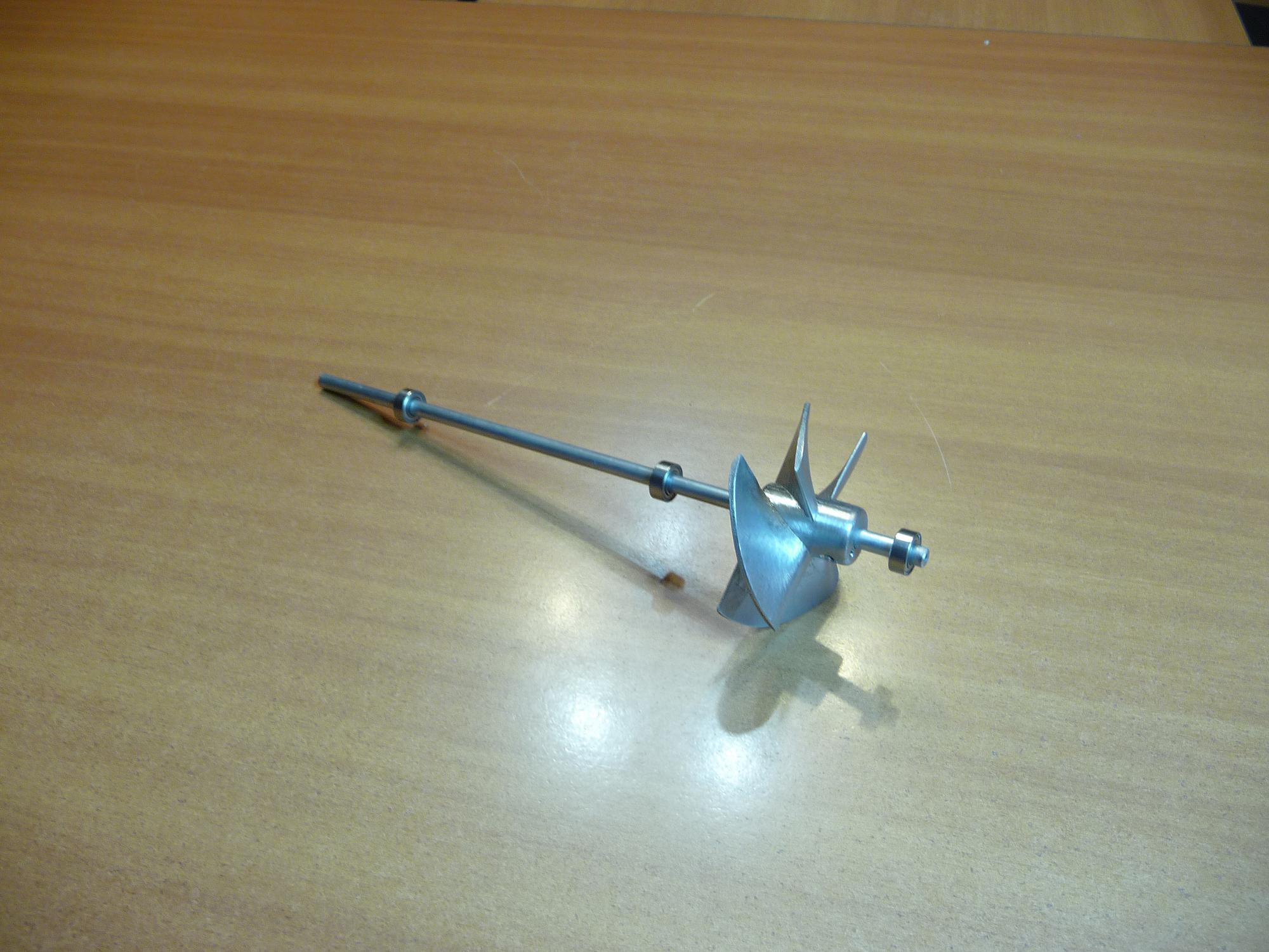

К стати уважаемые -если кто что ваяет, надо например винт или импеллер сделать в металле нестандартный (нержавейка, алюминевый сплав) - СТУЧИТЕСЬ.
От Вас чертеж кадовский или край stl файл нужен -СДЕЛАЕМ.
Делаем на 5и координатном станке фрезерном с ЧПУ + есть литейка.
Есть литье пластмассы , АБС в т.ч армированный + окраска порошковая ,PETG пластика.
