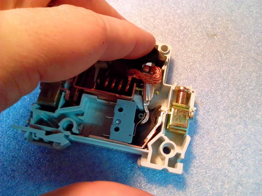

Когда я первый раз разобрал автомат, обратно уже собрать не мог, т.к детальки посыпались, пружинки улетели.
Нормально переделать получилось только с 3-го раза. Решил подробно запечатлить (и даже специально переделал еще один автомат).
Вот первоисточник
http://electrotransport.ru/ussr/index.php?topic=6477.252
Итак что для этого нужно:
Сам автомат, микрик с рычажком и резистор на 100-500 Ом мощностью 0.5 - 3вт, на 5 вт уже не влезают.
Как переделать Пакетник Автомат для плавного пуска (много фото)

Далее надо открыть, чтобы ничего не выпало: для этого надо левой рукой прижимать автомат к столу,  удерживая указательным пальцем тумблер (желтый рычаг на фото) , а правой снимать крышку приподнимая от тумблера.

перед нами предстают внутренности пакетника, главное не потерять пружинку, а если улетит, смотрите на картинку, как она проходит

Делаем примерку деталей

нужно доработать микрик, изогнув и подрезав рычажок и подогнуть ножки При проверке, чтобы детали не вылетели тремя пальцами левой руки фиксируем оси, а левой взводим курок

Далее надо припаять резистор

собираем - а оно не влезает, надо доработать крышку

проверили- все отлично
Потом надо запаять микрик и резистор, держатся они на пайке очень надежно, только надо следить за тем, чтобы рычаг микрика не касался стенки крышки.Белый пятачок на фото выше надо срезать заподлицо. Иначе при размыкании будет цеплять и в разомкнутом состоянии будет не бесконечность

Собираем и проверяем

слегка взводим

Последний этап - заклепки, можно конечно залить термосиликоном или винтами с гайками, но заклепки эстетичнее, весь процесс под спойлером

отверткой насквзь разгибает заклепку и фиксирует, очень просто

далее шуруповертом в обратную сторону сверлом надо развальцевать для фиксации, в качестве упора удлинитель бит

конечный результат - никакого колхоза, повторно можно еще раз разобрать с другой стороны, в третий раз лучше крепить другим способом.

Хорошая инструкция, биметаллическую пластину желательно удалить (на ней неизбежны потери).
