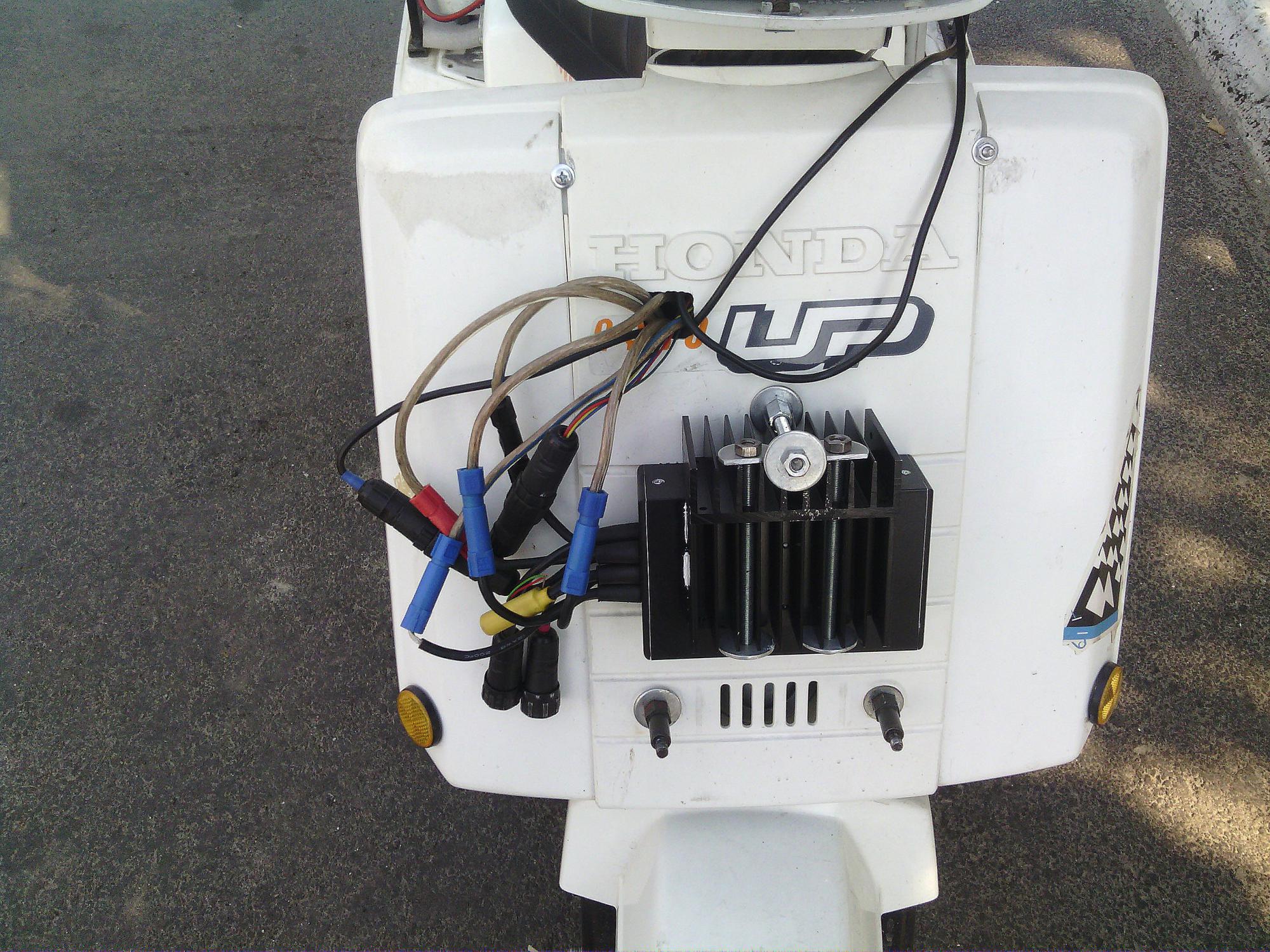

Добавил внешних радиаторов, но большой разницы не увидел, не успевает корпус Мини-е передать тепло от фетов на внешние радиаторы.
Получается контроллер Мини-е способен отдавать продолжительно мощность в пределах 1Квт и не более? :sorry:

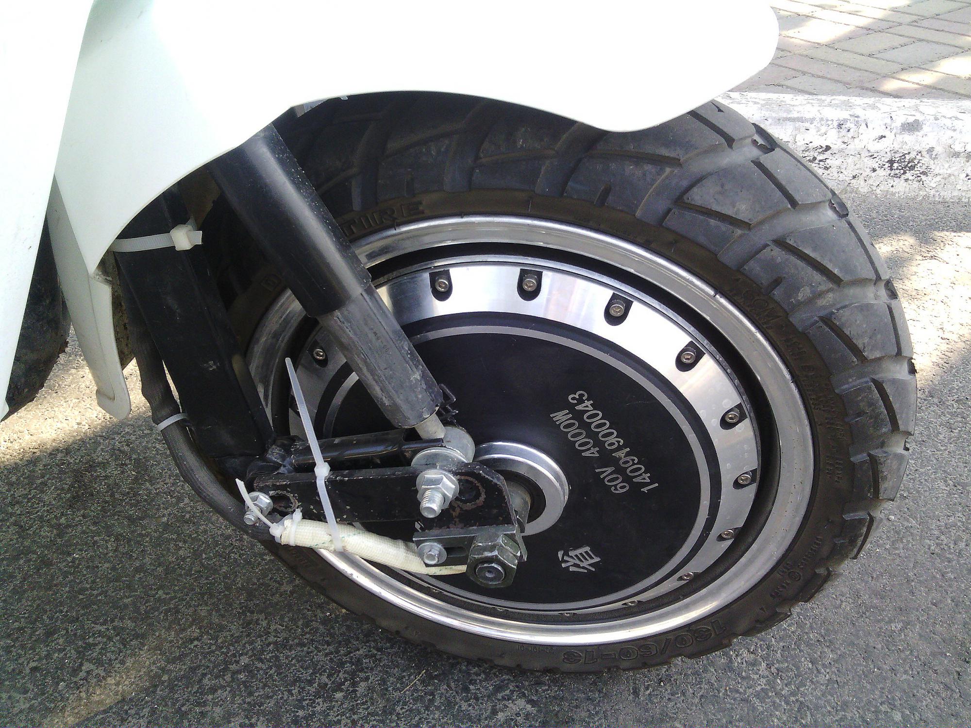

По поводу фазных токов сегодня проверю, но, сдается мне, что ни к чему хорошему это не приведет, глянул на настройку "Норма", там стоит батарейный 45А, фазный 125А. На этих токах я пробовал передвигаться, но скорость не превышала 10-15км/ч, с перекрестка тронуться только интенсивно отталкиваясь ногами, да,при этих токах . контроллер греется не сильно, но и не едет, можно сказать вообще. Возможно, мы ведем беседу о разных конфигурациях мотора и транспортном средстве на котором этот мотор установлен? Поэтому и возникают разногласия. Мотор вот такой: https://ru.aliexpress.com/item/13inch-4000W-205-55H-V2-Brushless-DC-Electric-Scooter-Motorcycle-Hub-Motor/32813375584.html?spm=a2g0v.search0604.3.15.226f66c9oXADDb&ws_ab_test=searchweb0_0,searchweb201602_3_10152_10065_10151_10344_10068_10342_10343_10340_10059_10341_10696_100031_10084_10083_10103_524_10618_10624_10307_10623_10622_10301_10621_10620,searchweb201603_30,ppcSwitch_5&algo_expid=70e1f161-cbac-440c-b4ca-70930e7b57b8-2&algo_pvid=70e1f161-cbac-440c-b4ca-70930e7b57b8&priceBeautifyAB=0

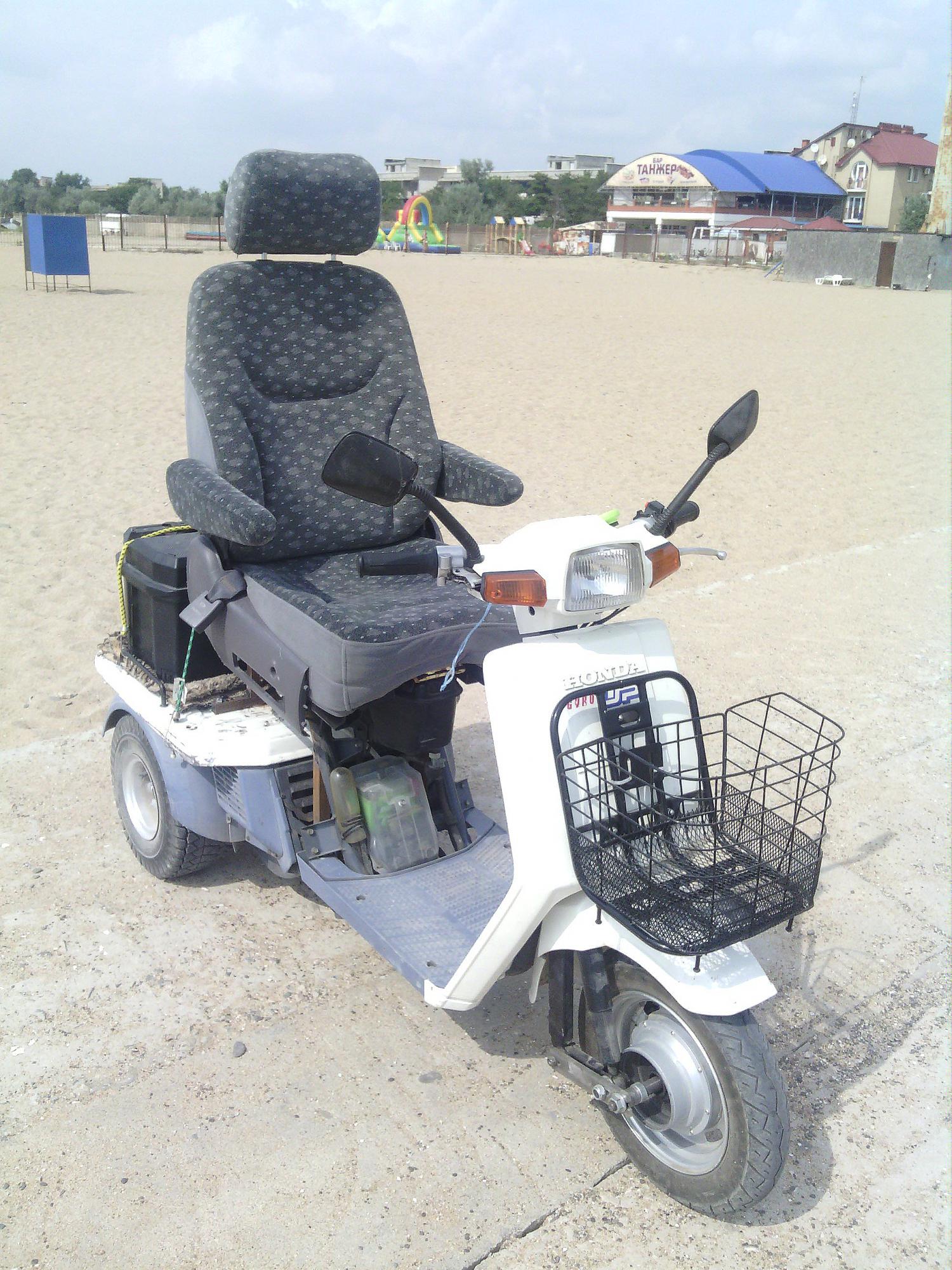

Транспортное средство вот это:
Фото старые, мотор, который на фото сгорел, но сейчас уже приехал из перемотки.

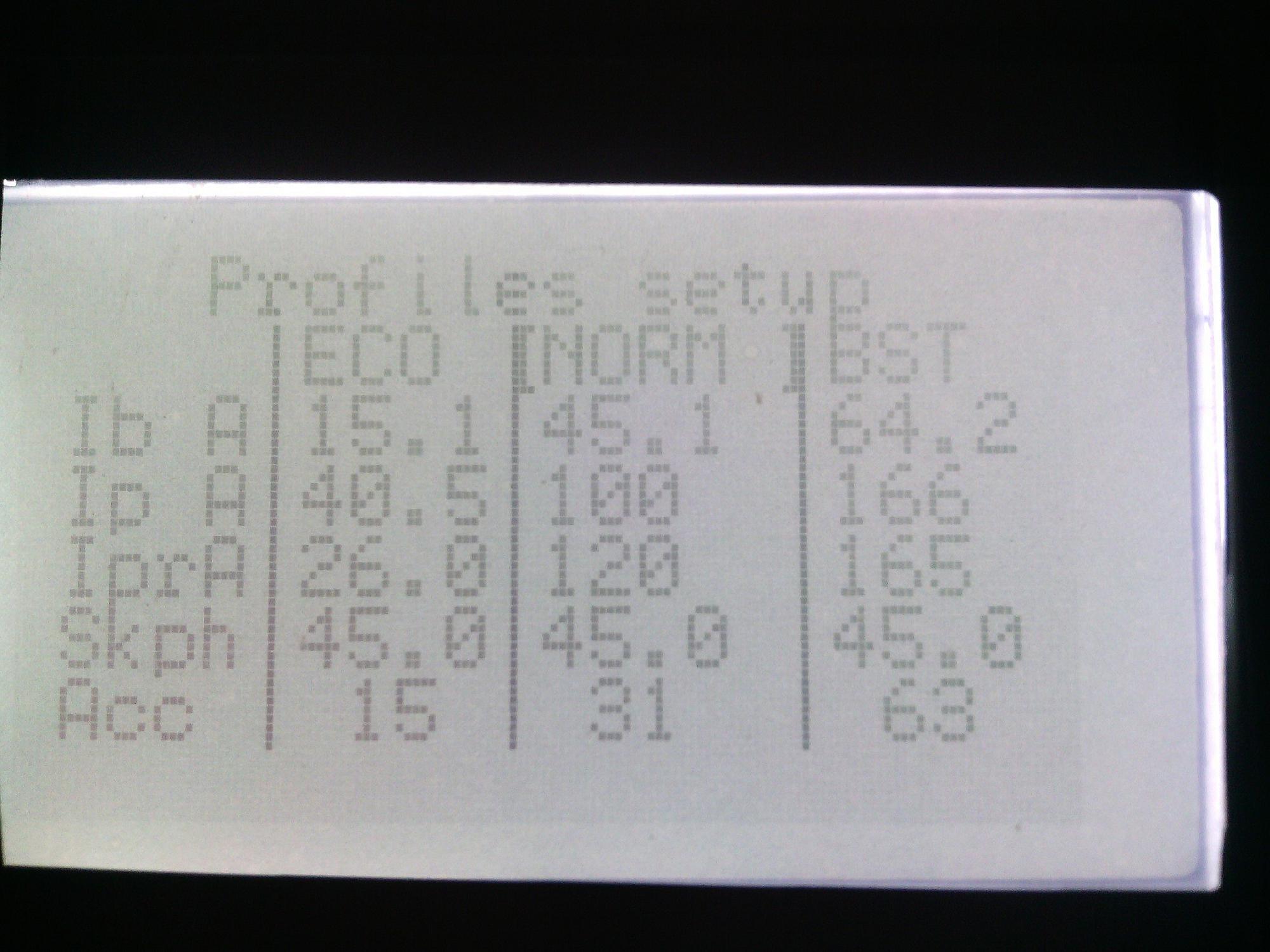

Напряжение 21S лифера, в настройках выставил с запасом 80в. В общем, как и обещал, пробовал несколько вариантов настройки батарейных и фазных токов, добиваюсь снижение температуры до нормы, но транспорт не едет, батарейный не трогаю,подымаю  фазный, температура мгновенно подскакивает и батарейный ограничивается в пределах 20А, на 20А можно ехать сколь угодно долго температура стоит на пределе сброса мощности. Чуток горка и скорость с 40км/ч падает до 25-30, при этом ток так и держится 20-22А. Ни разу не получилось на Бусте вкачать в колесо выставленные 65А батарейного, 40А очень кратковременно заметил и все. Вот фото настроек и сегодняшний вид транспорта

[user]Piramidon[/user], я бы снял все ограничения на ускорение, возможно быстрее будет выходить на оптимальный режим и меньше греться.

У вас потому в режиме Буст не растут токи, потому что вы не совсем правильно понимаете настройку ACC.
Ее надо ставить в прочерк, вот так --- тогда появится динамика.
Но...повторюсь. на 80В и 45-60А должен рвать из под зопы. с нулевым ACC
Раз этого нет, значит углы нужно двигать и методично перебирать  прочие заумности.  :ah:
