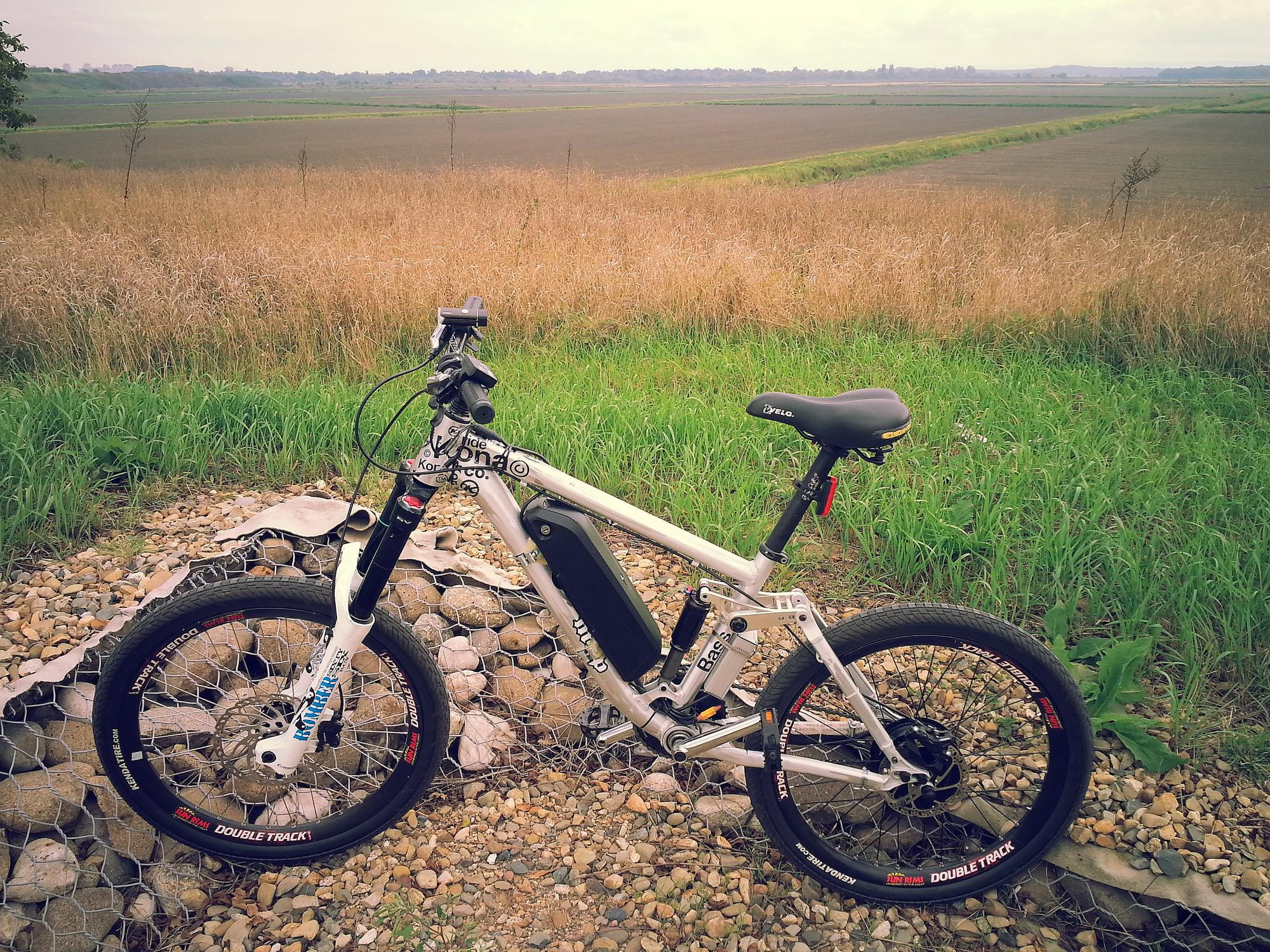

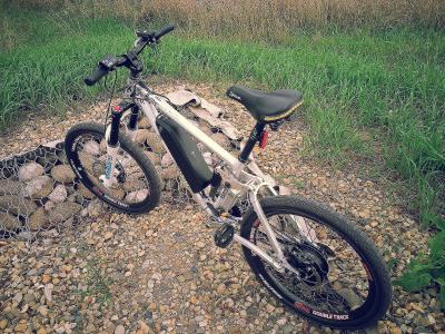

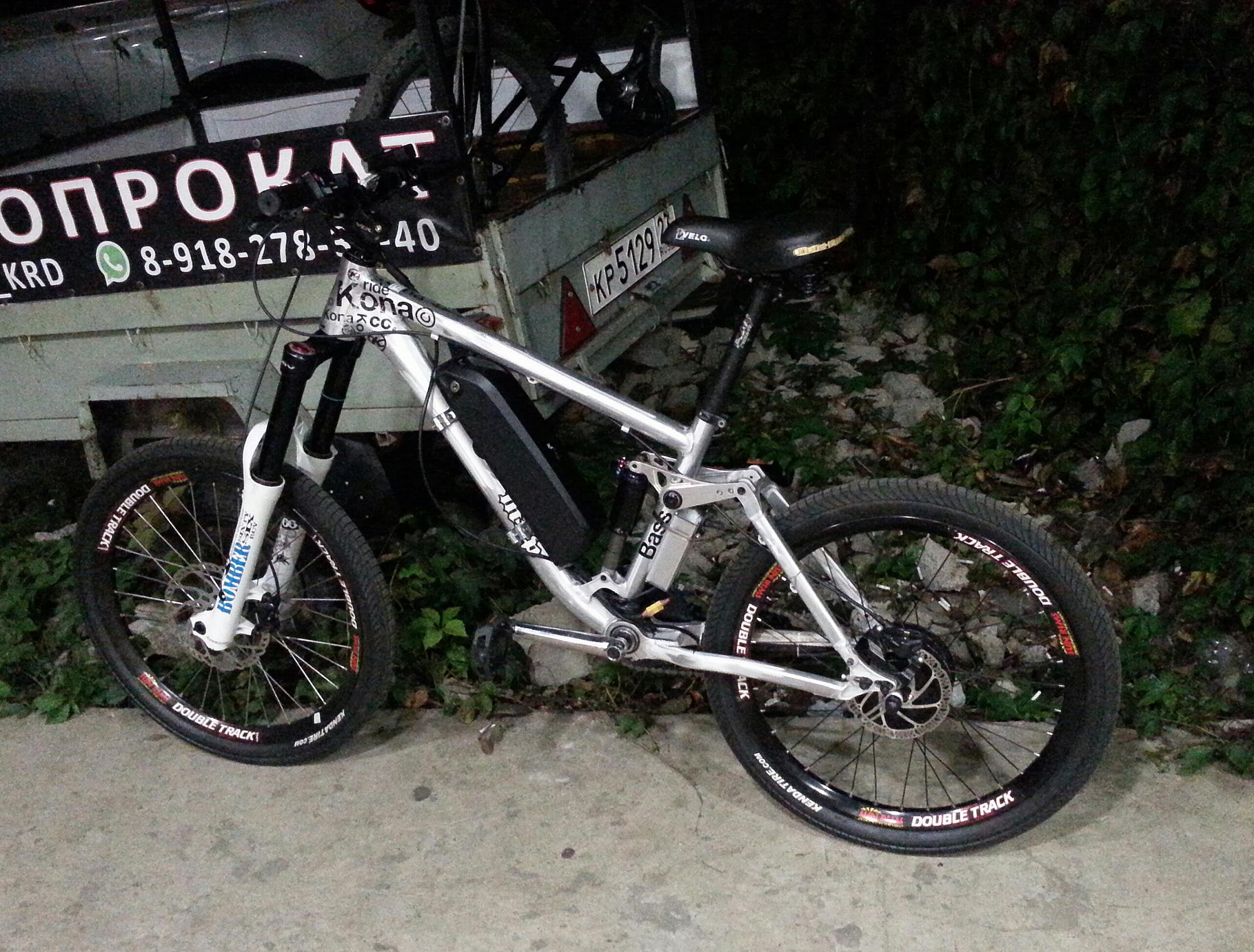

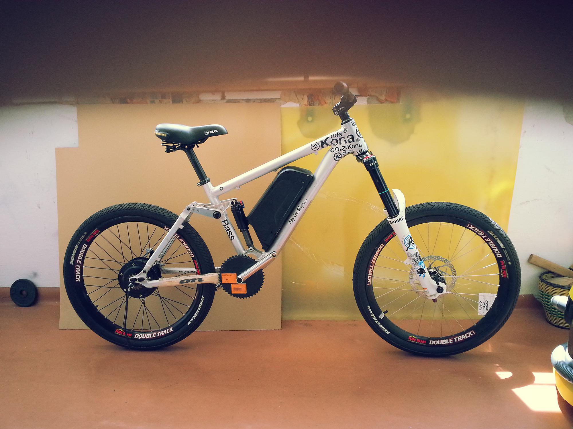

Долго делался проект (а чаще просто простаивал:)   Но, наконец-то, увидел свет :-D

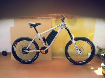

Примеряем....
Еще примеряем...

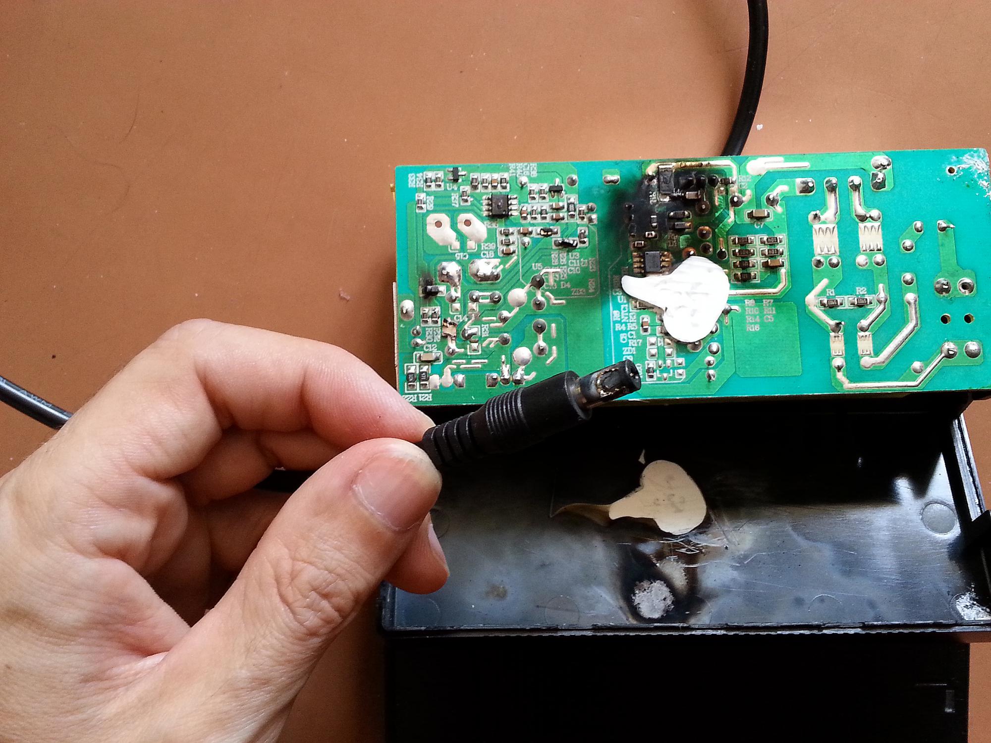

Паяем... неправильно паяем... торопимся, путаем плюс и минус зарядного гнезда батарейки... результат - минус одна зарядка, хорошо, что есть запасная )

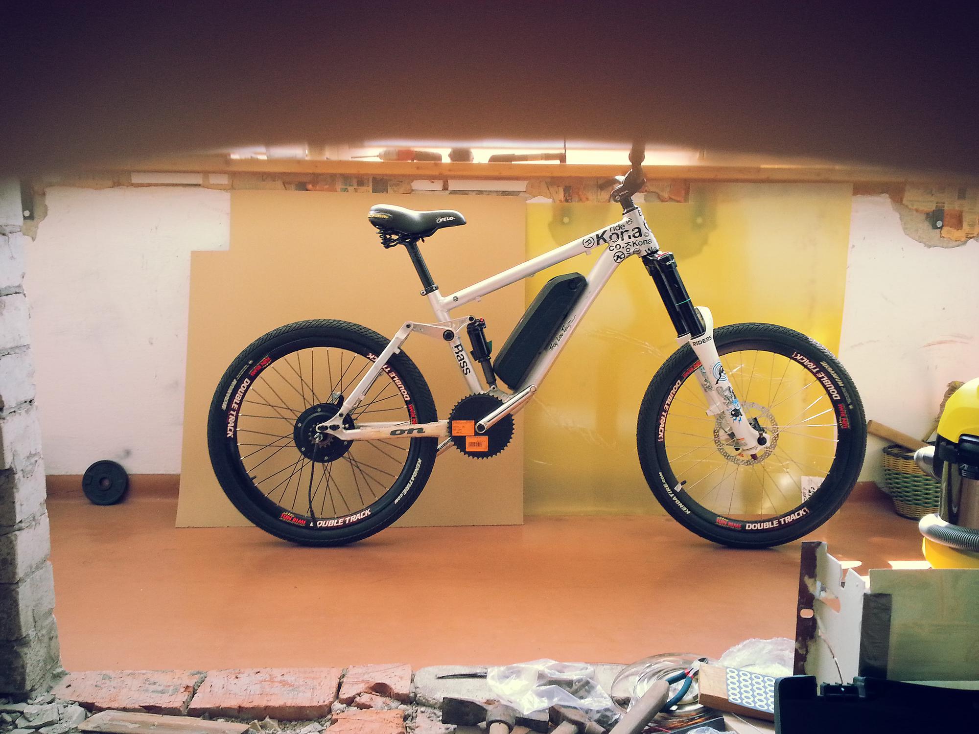

И все же - собираем ) ... и выезжаем на тесты...

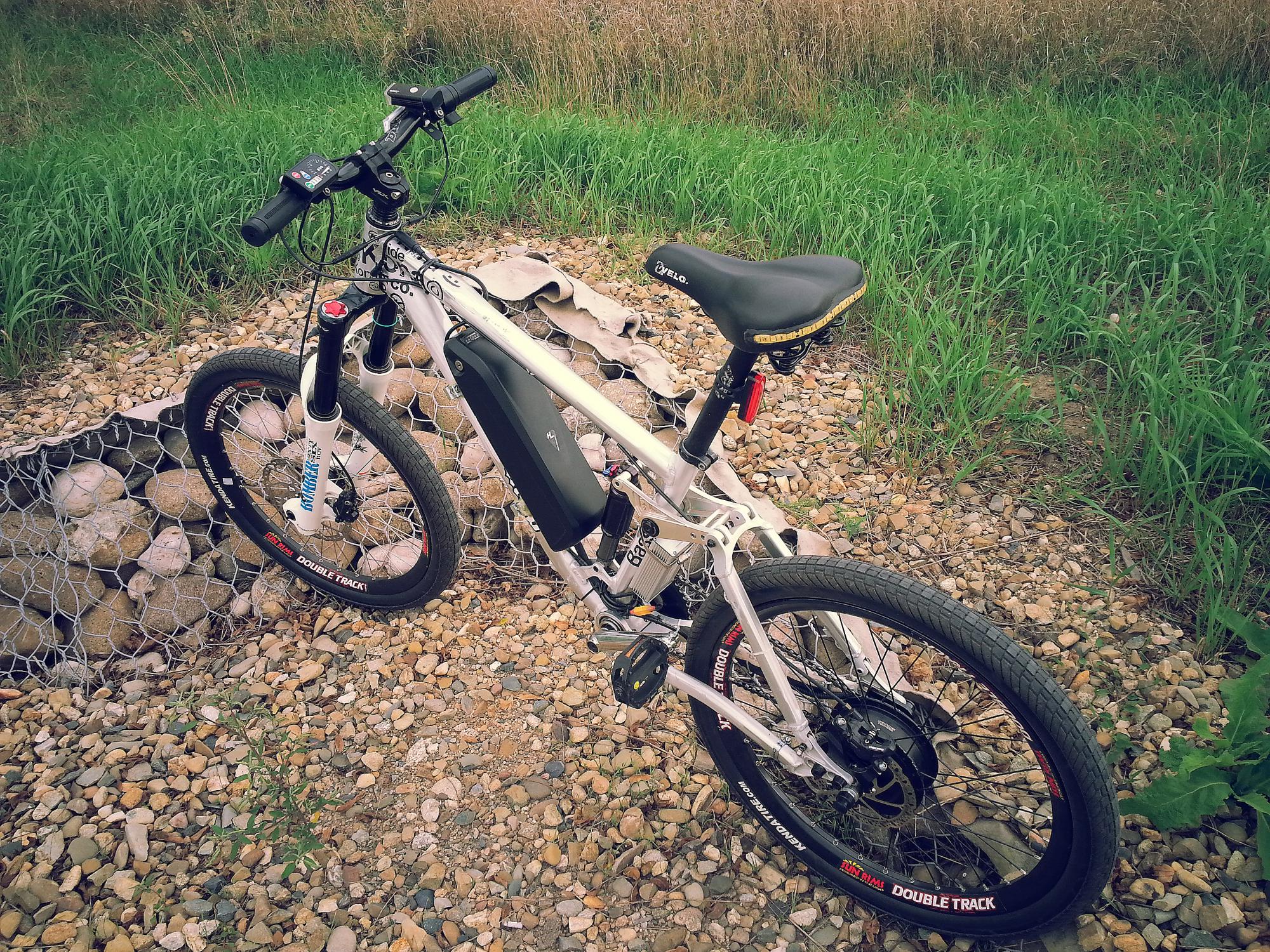

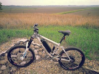

Колеса - 24" Даблтреки,
вилка Мурза "66" обычная под конус,
рама - Kona Bass 2-подвес с осью вращения маятника, совмещенной с осью педалей, соотв-но - синглспид безо всяких натяжителей цепи
мотор - безымянный Китай 250 Вт, но достаточно крупненький, чтобы было можно "проапгрейдить"
контроллер - хотел поставить компактный и мощный Lishui, но он, купленный на распродаже, не пожелал запускаться, поэтому сейчас стоит KT 48V/20A
АКБ - в съемном корпусе "Джетпак", он же "Хайлонг", 48В/12.8Ач (во время сборки были порезаны лентой почти все пальцы  :-D а также устроен небольшой "бабах" - см.фото выше). Крепление АКБ на "силовые водяные" хомуты, т.к. на раме не было крепления под бутылку, дырявить раму было неохота.
Самое главное (как говорили в одном фильме) - "чтобы результат был". И результат - есть! - Подвеска "съедает" практически все кочки, не замечает мелких бордюров и позволяет ехать достаточно быстро, не снижая скорости перед препятствиями (собственно, в городе испытывать особо больше не на чем, а за город пока еще не ездил). А благадаря съемной АКБ будет возможно увеличивать расстояние пробега, сделав 2-ую и 3-ю батарейку и меняя их, как обоймы.
Всем спасибо за внимание. При изготовлении ни одно животное не пострадало. И даже невесть откуда взявшийся богомол, заглянувший в мастерскую, был отправлен на газон к своим сородичам ))
[b-b]ДОБАВЛЕНО:[/b-b]
Провел испытания, съездил на озеро с лотосами (30 километров от Краснодара), батарейки хватило "впритык". Боялся, что не хватит - помогал ногами  :-D

Цитата: Indiсtа Саusа от 22 Сен. 2018 в 11:06[user]smartbsv[/user], еще бы батарейку в цвет рамы.
Корпус батарейки - пластиковый, краска не будет держаться. Может быть, самоклеящаяся пленка (оракал), если интересная идея придет в голову.  :-)
З.Ы. Потестил велик на трассе, заодно проверил АКБ 48В/12.8Ач на дальность 60 км, съездил к озеру лотосов (да, лотосы растут в России  :hello:)
На мягкой вилке вполне можно ехать по щебеночной обочине, пропуская Камазы и фуры; руки не устают, т.к. вилка поглощает все неровности.
