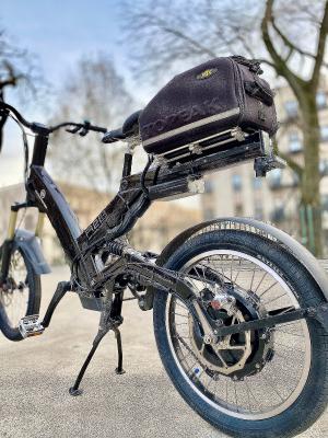

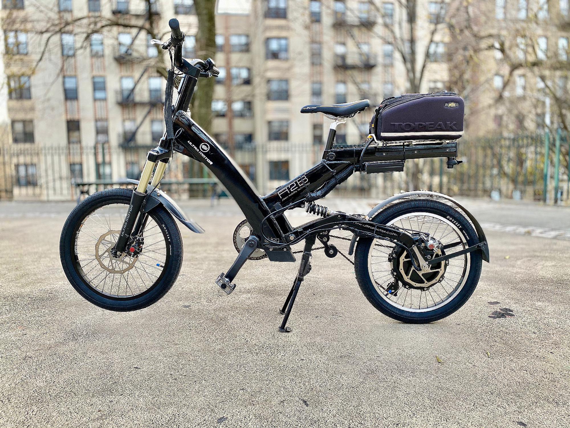

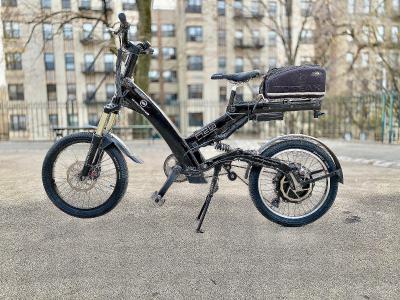

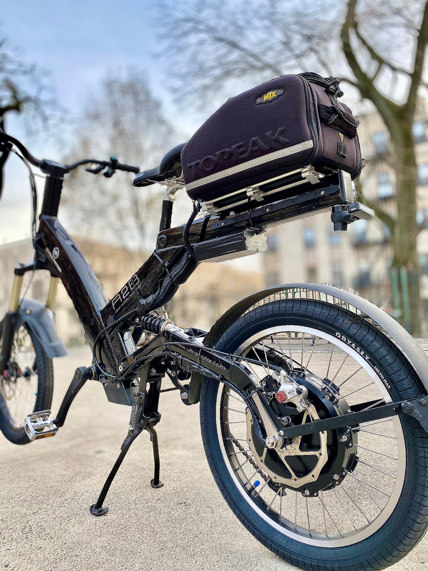

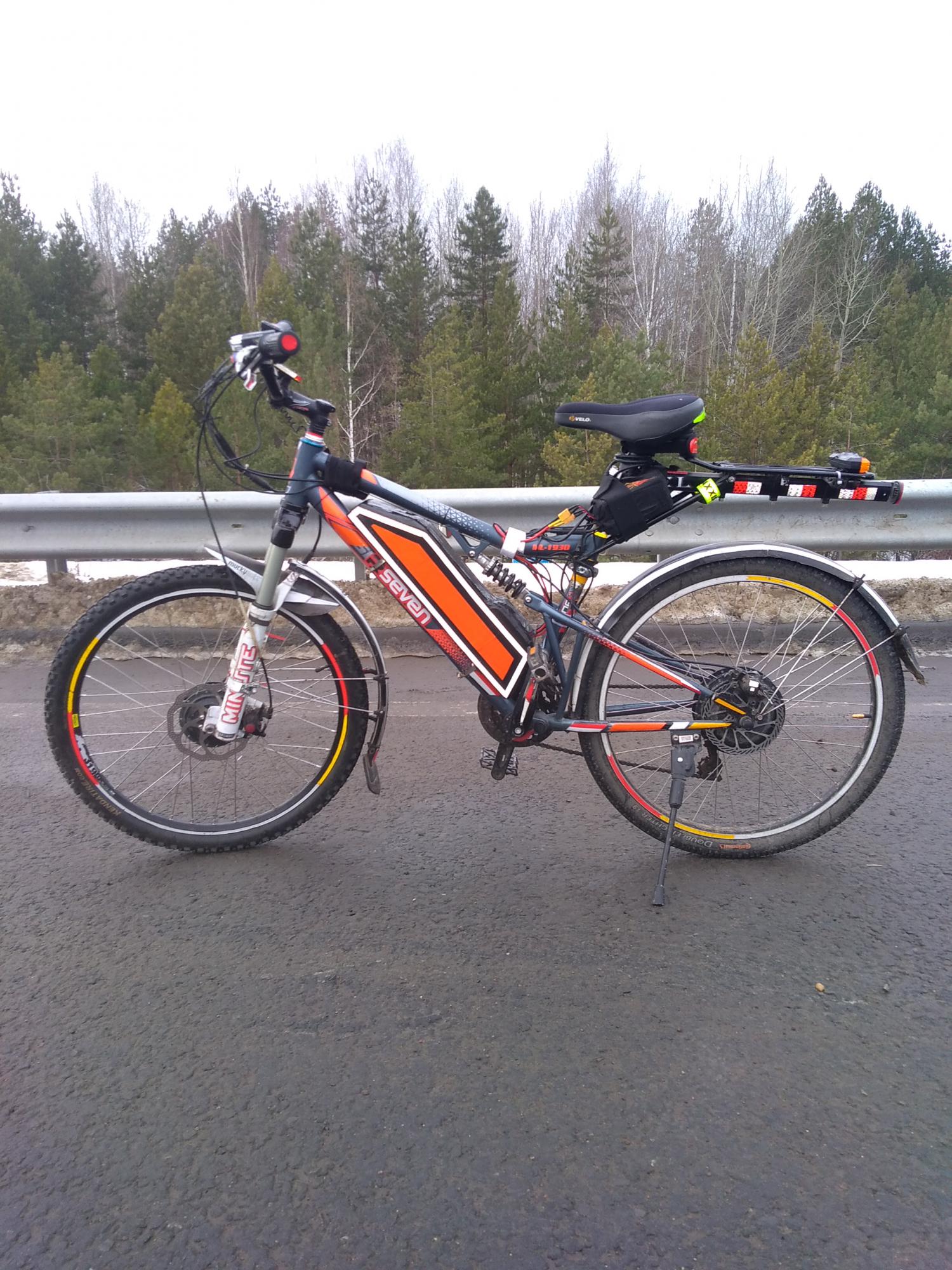

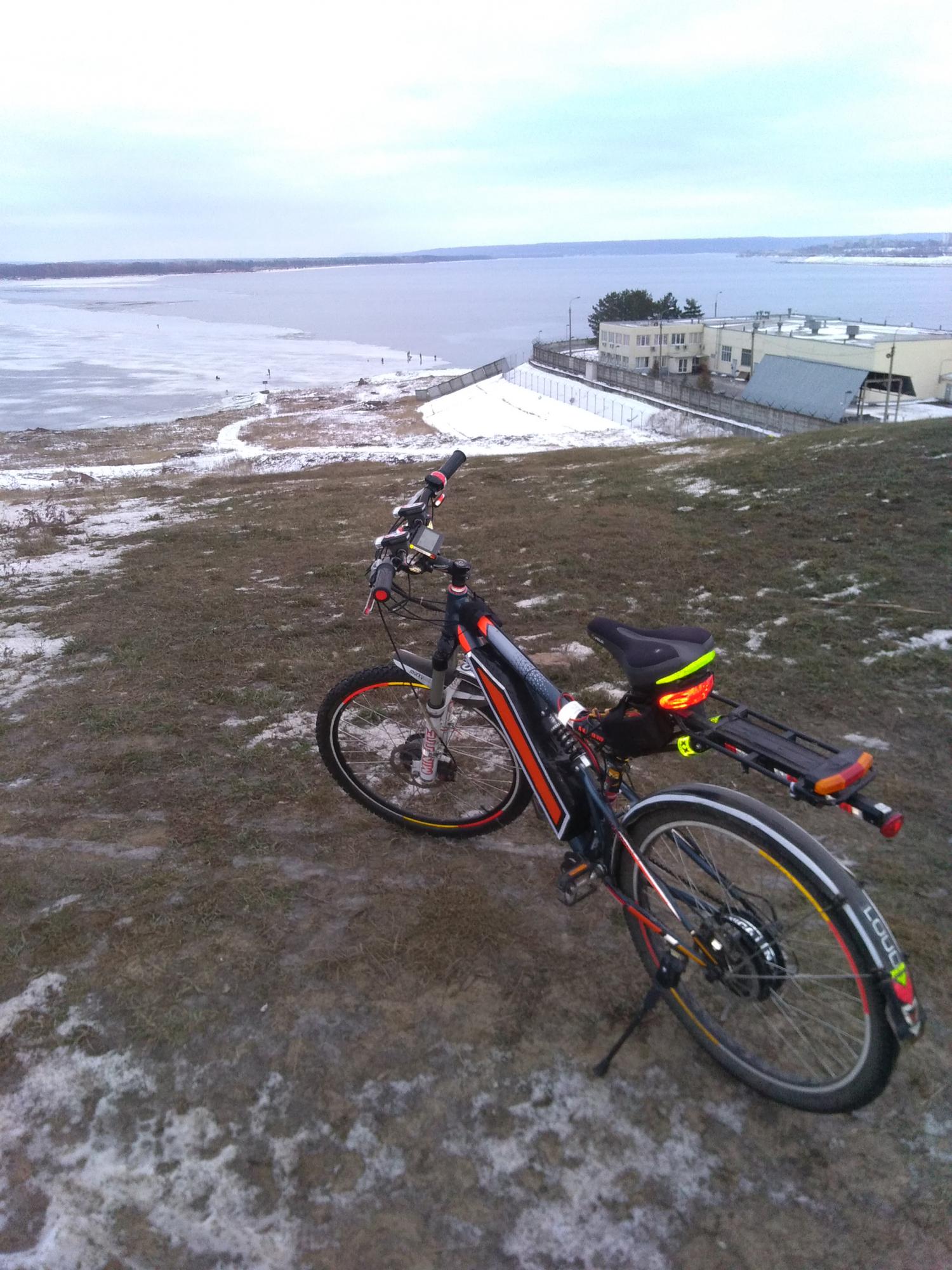

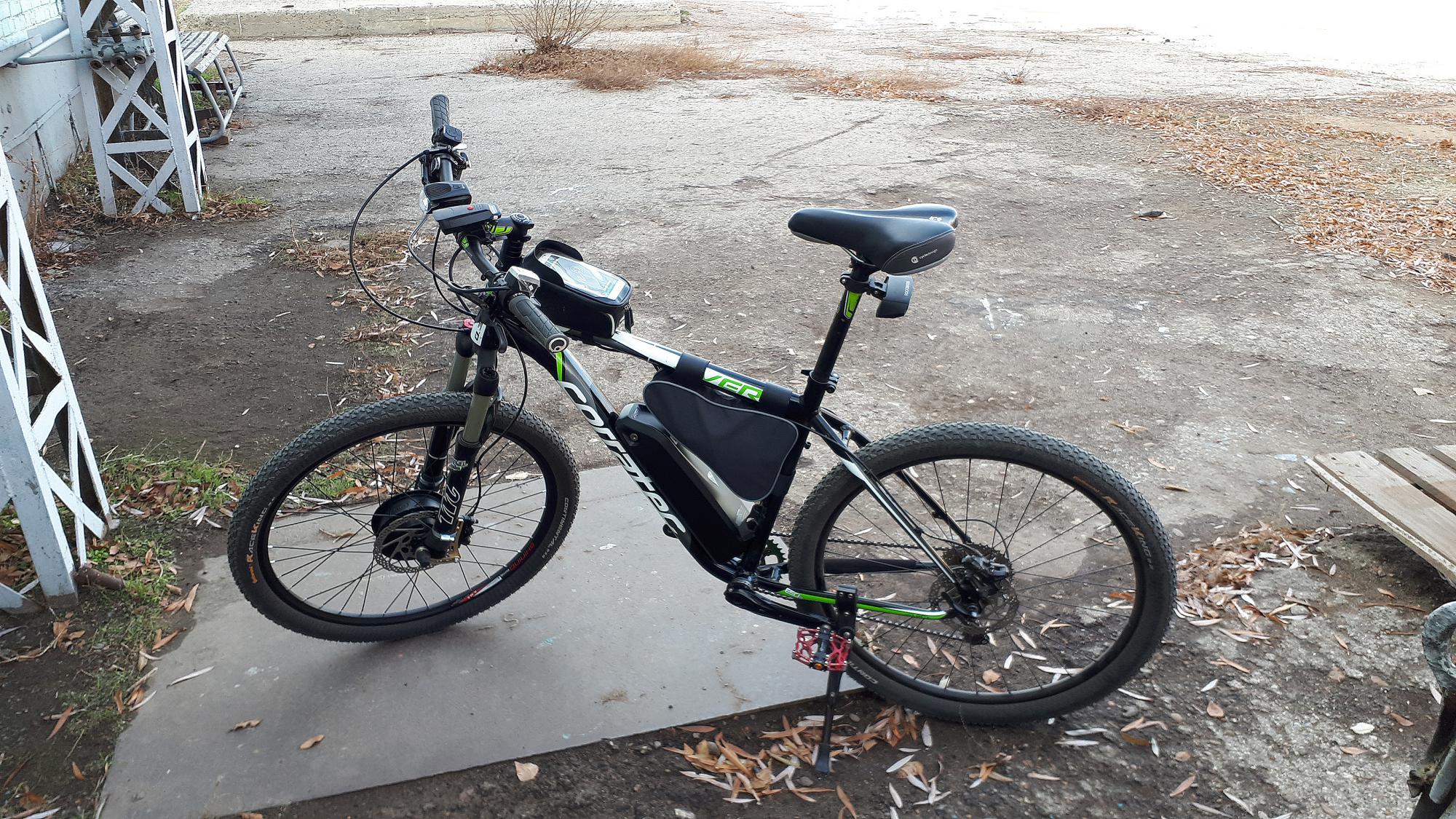

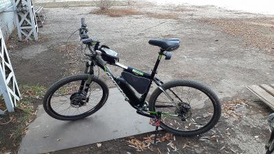

Не могу сказать что вот прямо есть чем хвастаться, ибо собрал я этот велосипед, вернее модернизировал два года назад:
Потом разобрал всё, контроллер и батарейку использовал для другого проекта,  мотор был заспицован неудачно, спицы коротковаты, поэтому и задний обод пошёл на другой проект, но с рамой надо было что то делать и решил собрать его снова с другим контроллером и батарейкой.
Инфинеон 12ф уже три года валялся без дела, а батарейку собрал сам (14s6p) из китайских 33е элементов. Конечно надо было бы брендовые брать, но уже до этого было потрачено немало на другие проекты. Короче, переспицевал мотор в хороший обод правильными спицами, докупил мелочей и вот что получилось:
Себе его оставлять не собираюсь. Несмотря на привлекательный внешний вид недостатков у него больше чем достоинств. Во первых это  вес 40кг! А это уже за гранью моего представления о велосипеде. Усугубляет неудобство удлиннённая база и неправильная развесовка.  Неудобно с ним в квартире и в лифте.
Ну а едет как раз совсем неплохо. Скорость набирает быстро, с таким грозным гудением, ну чисто мотоцикл :-). Максималка где то 40 с копейками, точнее пока не мерил, всего то один раз прокатился.  Рекуперация включается при отпускании газа, то есть полная имитация мотоцикла. В контроллер я не лазил и нет желания туда лезть, видимо так был запрограммирован, пусть так и остаётся, в принципе прикольно, тормоза почти не нужны, только в самом конце для полной остановки. Если нужен накат, просто газ до конца не отпускаем и он катится, но недолго ;-D
Вот в принципе и всё  :hello:

[user]e-scooter[/user], А зачем батку на багажник, а не раму?
e-scooter
Сильно колхозный вид будет. Батарейка всего четыре с половиной килограмма вместе с сумкой не сильно влияет, То есть я её практически не почувствовал при вождении
newsky526
Даже на на раму,а под раму. Велик быстрый,а передок - недогруженный. Убраться на таком,раз плюнуть!

e-scooter
Не, не всё так плохо как кажется. Даже когда он под 60 ездил, никаким образом не чувствовалось опасности или плохой управляемости, а сейчас и батарейка полегче и скорость поменьше, уверяю вас, управляемость совсем неплохая, пробовал и резкие повороты, и крутые подъёмы, нет даже намёка на критическую неустойчивость. Видимо общий немаленький вес влияет.
А колхозить батарейку на или под раму просто нет возможности. Да и внешний вид пострадает критически, так его не продать.
Так что оставляем всё как есть :pardon:  есть один большой плюс размещения батарейки в сумке. Можно легко подобрать и заменить  батарейку или быстро сменить на запаску.

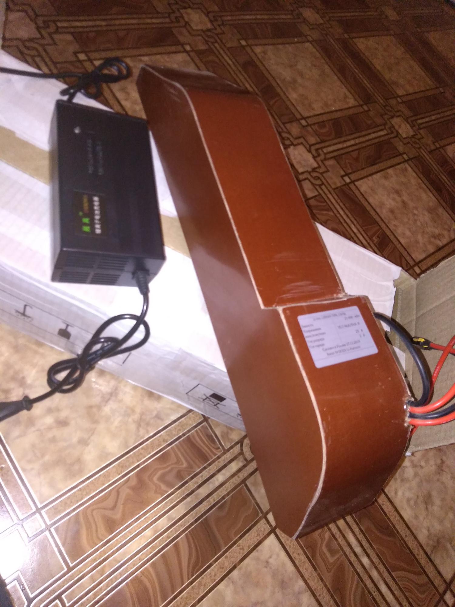

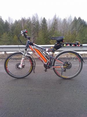

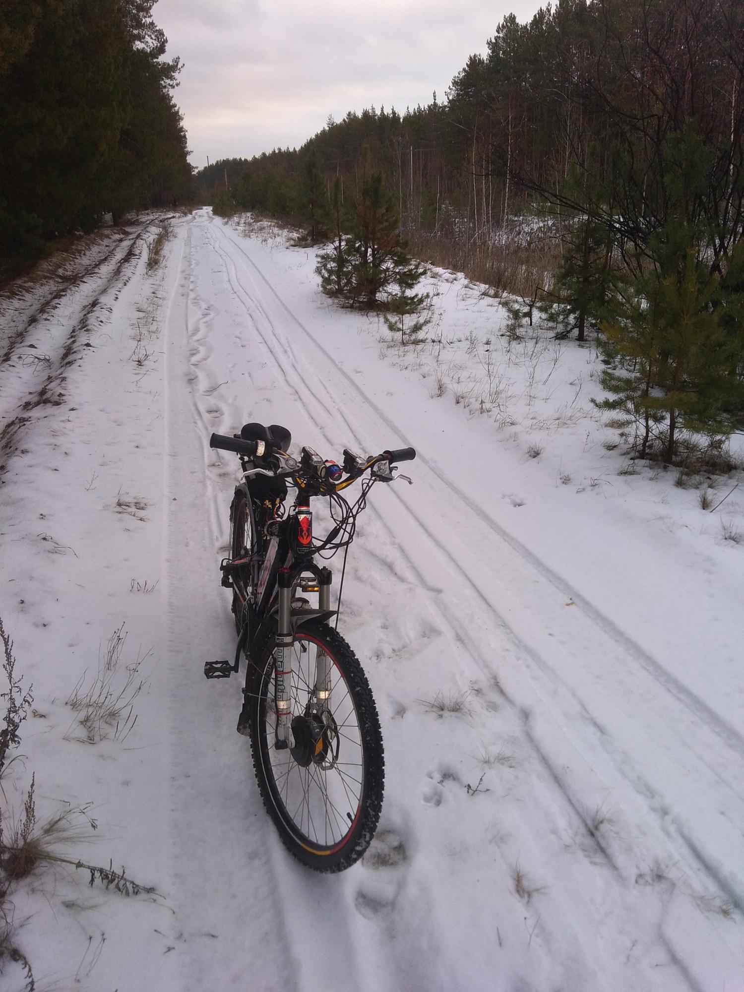

А я малость разгрузил свой вел на зиму: снял лифер с верхней трубы рамы , а в треугольнике разместил пришедшую только 3 дня назад АКБэшку с ли-форсе на лишенах NMC 7100mAh, 32700, 13s3p, 21а/ч, которую специально собрали под эту раму:
Получилось очень даже неплохо! Особенно в плане развесовки, что очень важно зимой! Вчера проехал, испытывая новую батарею 60км, да сегодня 32км, всё нормально, доволен, как слон и мамонт в придачу!😀

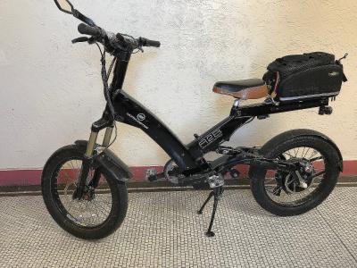

Долго я шёл к этому велосипеду. Сразу назову его мопедом, ибо хоть педали и присутствуют, но помогать ими можно лишь при въезде в крутую горку. Всё остальное время крутить бесполезно - не догнать моторчик.
Короче, вот что получилось:

Кстати мой велосипед , тот что на фото, больше напоминает пространственную раму. Там очень удобно батарейку размещать. А вес как у простого алюминиевого велосипеда. А ещё из-за чего я его выбрал - это ремень :wow:  Давно хотел донора с ремнём и вот он - красавец. Правда одна скорость, но ничего! Постараюсь исправить этот недостаток в следующей модели :hello:

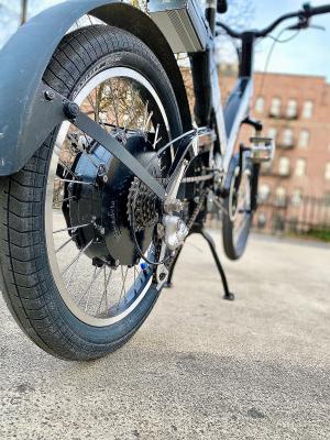

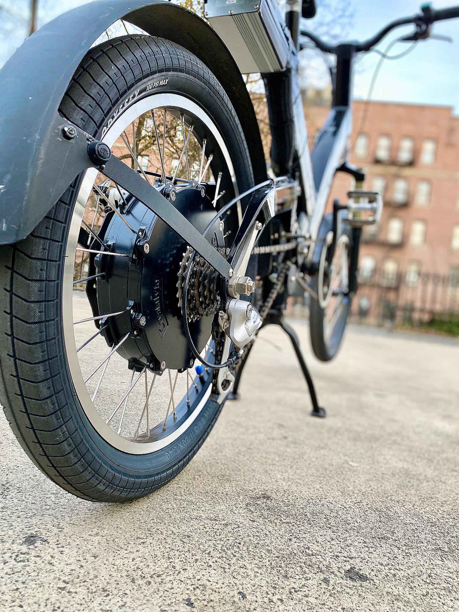

[user]ФАНБЕР[/user], будьте внимательны, у вас очень ненадёжно установлен усилитель дропаутов!
ФАНБЕР
Усилителей 2. С другой стороны более надёжно. С левой стороны, больше для подстраховки .
