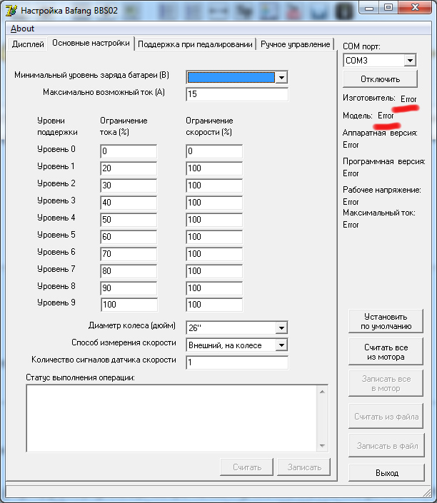

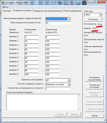

Сегодня хотел ещё раз посмотреть настройки, но не получилось подключиться. Раньше при подсоединении кабеля к контроллеру на кабеле загорался светодиод, в этот раз не горел. Не придал этому значения, но когда подсоединил его к компу, программа не смогла увидеть двигатель. Что это, сгорел кабель, или может что похуже?
Вообще, какая должна быть последовательность подключения кабеля?

ком порт правильно выбрал? самое ценное в кабеле - разъем, а сама платка стоит 100р profic usbttl
последовательность такая
1. кабель к велу
2. усб к компу
3. включить питание вела
самое опасное - это подключение кабеля к велу на включенном питании.  - равносильно "горячему" подключению
но даже в этом случае не было замечено проблем

если просто подключить кабель к компу? попробуйте другие усб
в диспетчере устройств, в в портах ком и лпт должно появляться устройство prolific
В разных усб портах будет разный сом порт, присвоенный этому устройству.
еще 1 кабель, еще выкинутая штука китайцу, купите гору платок  и делайте себе кабеля, разъем дефицитный у вас есть.
https://ru.aliexpress.com/w/wholesale-usb-ttl-pl2303hx-rs232.html?spm=a2g0v.search0104.0.0.29713212wa5bms&initiative_id=AS_20180729213131&site=rus&SortType=price_asc&g=y&SearchText=usb+ttl+pl2303hx+rs232&CatId=202001107
кабель сделан на такой же платке, а качество платки соотвествует реальной цене (33р). может пайка отпала,посмотрите, пропаяйте пины(попрочите чела умеющего паять)

[user]acyd[/user], пробовал разные порты, и даже ноутбук подключал, результат везде один.
У меня в диспетчере устройств вот так...
Видать действительно крякнул :~-(

у ваc платка на другом чипе ch340,  но сути не меняет, она тоже копеешная, бафанг работает с переходниками на разных чипах,
сам переходник определяется в системе нормально, а почему считать не может, смотрите пайку выходных штырьков, прозвоните проводки от разъема до переходника.
Pulse
[user]acyd[/user], я заказал вот этот. С ним будет работать? Провода сейчас прозвоню, пайку проверил, крепкая, проводки на месте.
Pulse
[user]acyd[/user], прозвонил провода. Звонится только белый, остальные два в обрыве. Сейчас заменю от неисправного дисплея. Спасибо за наводку!
